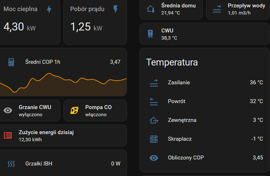

Widzę że masz przepływomierz. Możesz zdradzić jaki model i jak go wpiąłeś do HA? W mojej PC nie ma informacji na temat COP i produkcji ciepła i jedyne co teraz mogę to szacowanie na podstawie zewnętrznego licznika energii, delty za wymiennikiem (z termometrów na DS18B20 na tasmota) i przyjęcia stałego przepływu z pompy obiegowej (tak jest ustawione).  Niby to się zgadza i pokrywa z teoretycznymi danymi na temat domu i projektowych danych o stratach ciepła czy wskazaniami z rotametrów, ale lepiej by pokazywało na realnych przepływach.

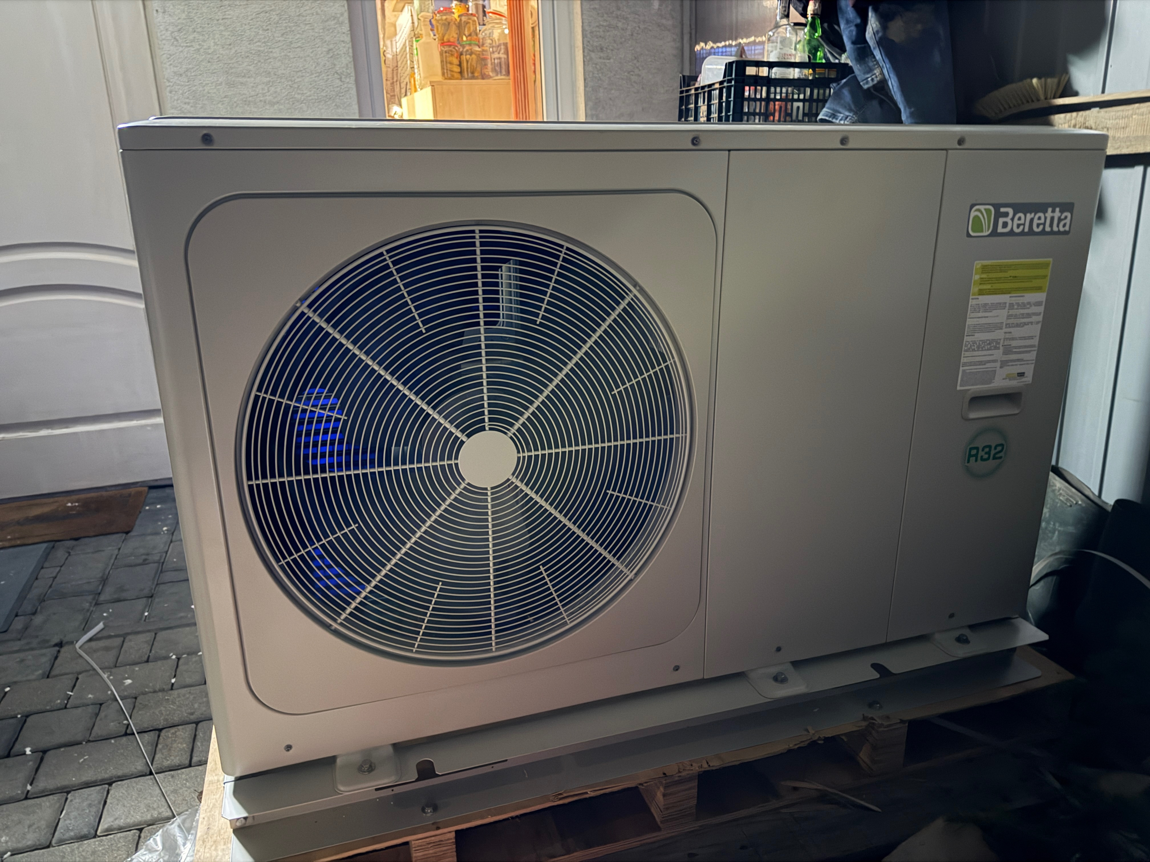

  • Piękne pudło. Ale pamiętaj, trzeba zrobić chrzest w noc sylwestrową, żeby defrostu nie dostała
  • Wilgotność, słowo klucz. Jak będzie niska, nie ma co się osadzać
To są dane z pompy ciepła

Mi nie udało się pompy połączyć z chińską chmura, ale nie miałem ciśnienia bo korzystam z HA i zbieram dane przez rs485
Edytowane przez o6483256
1 godzinę temu, o6483256 napisał(a):
W sterowniku jest wbudowany moduł wifi którym łączysz sie z chmurą. Ten dodatek to moduł serwisowy (zdalny monitoring) który w niektórych przypadkach pozwala wydłużyć gwarancje na pompę do 5 lat
Rozwiniesz z czego korzystasz ?
HomeAssistant
A COP liczysz sam w ha z poboru mocy i delty temp. na wymienniku i przepływu. Czy jest liczony w PC?
COP liczę sam 👍 Raz w miesiącu przeliczam automatycznie z zewnętrznego licznika i ciepłomierza
PC ma wbudowany ciepłomierz, czy dokładałeś zewnętrzny?
PC na swój sposób podaje wyprodukowane ciepło, ale mam dodatkowo swój

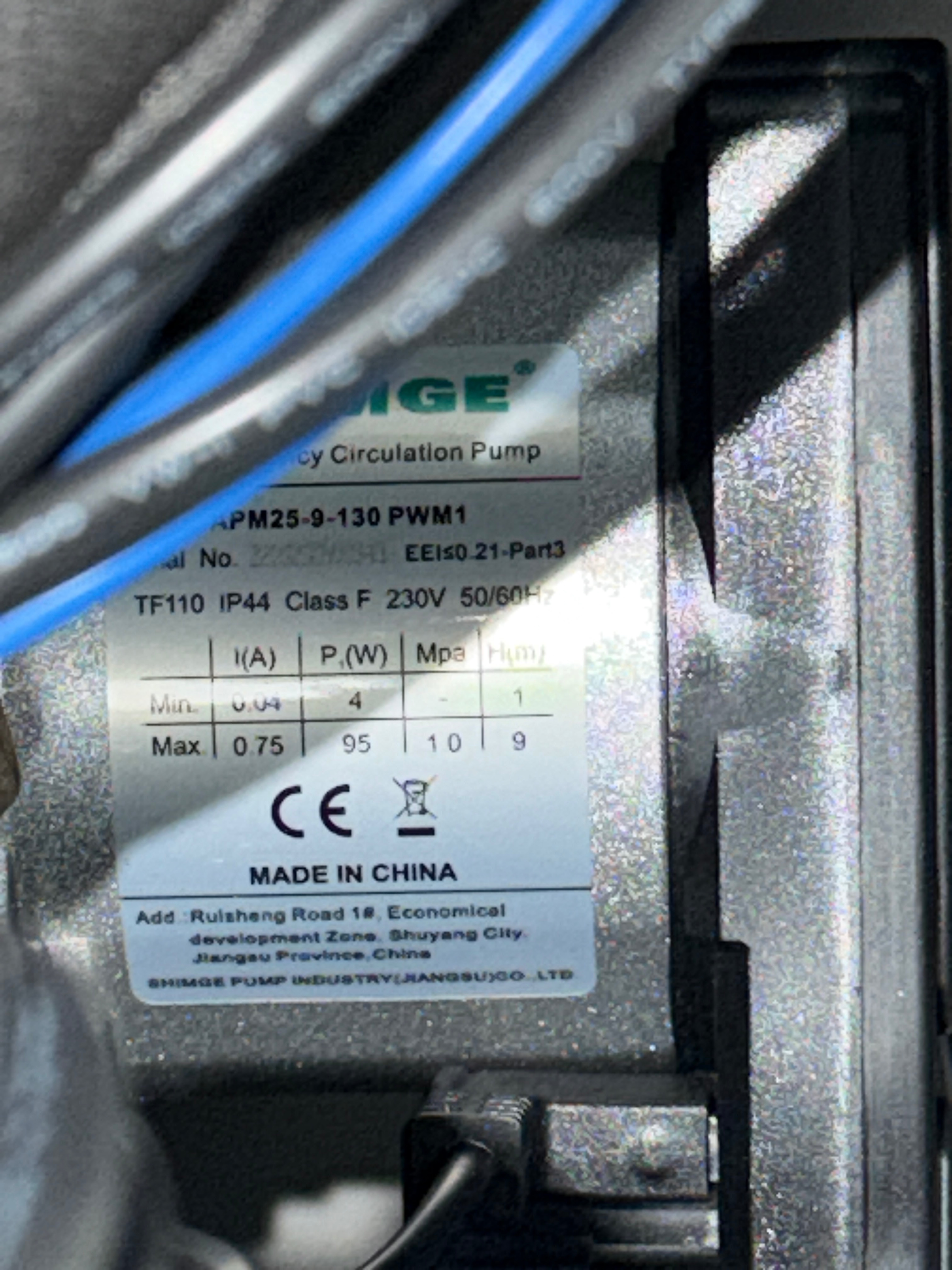

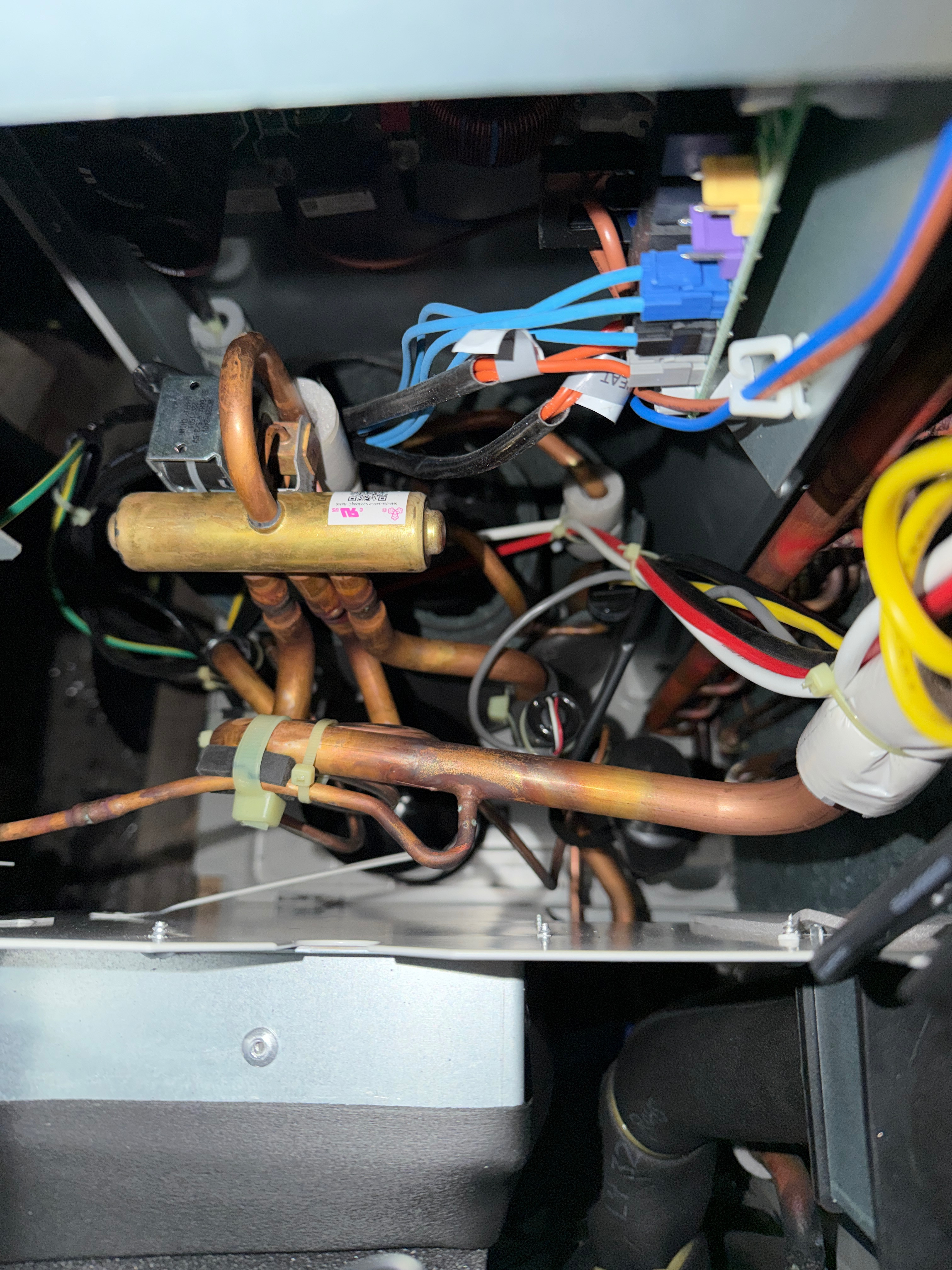

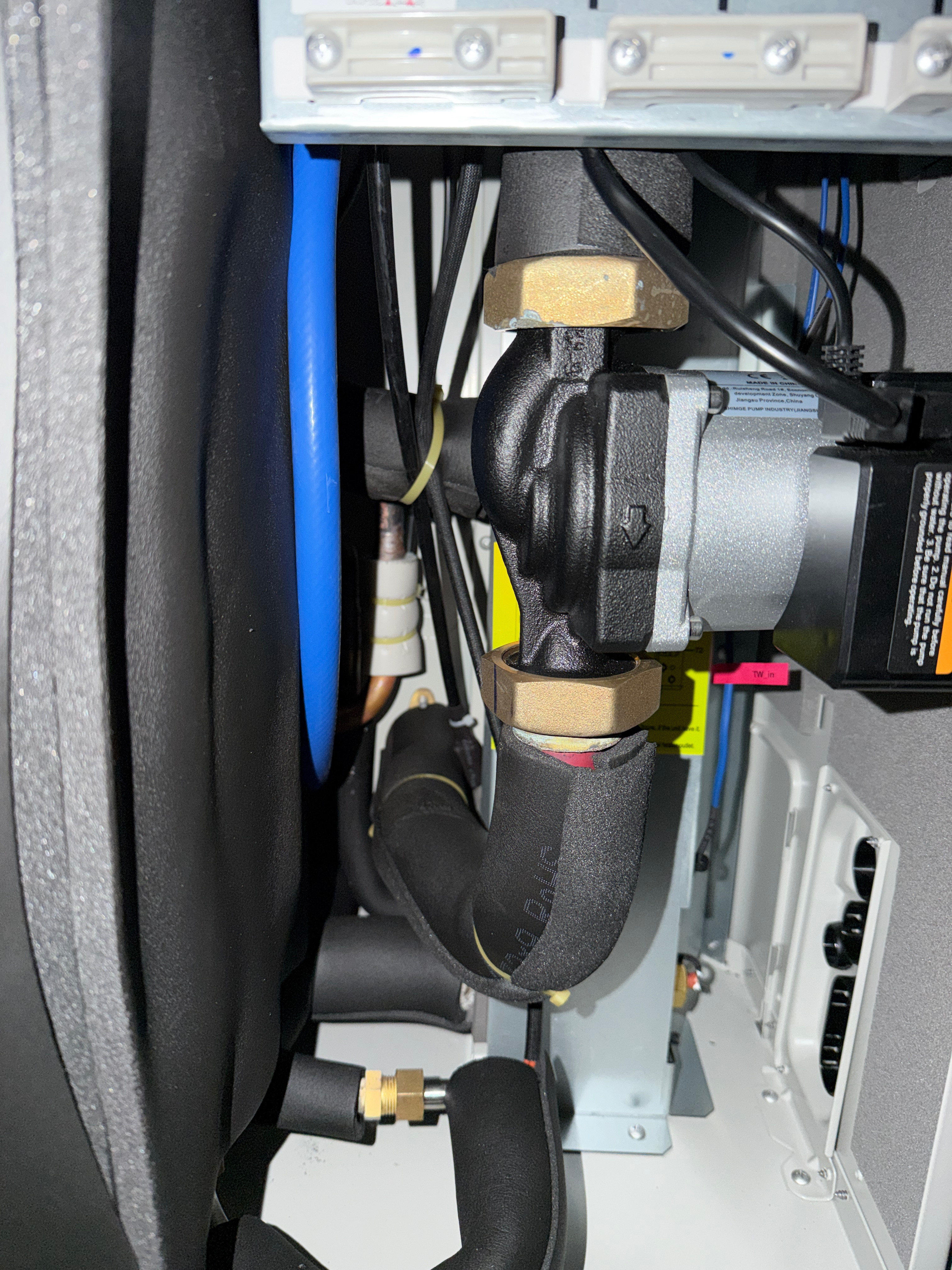

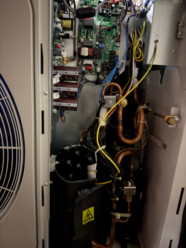

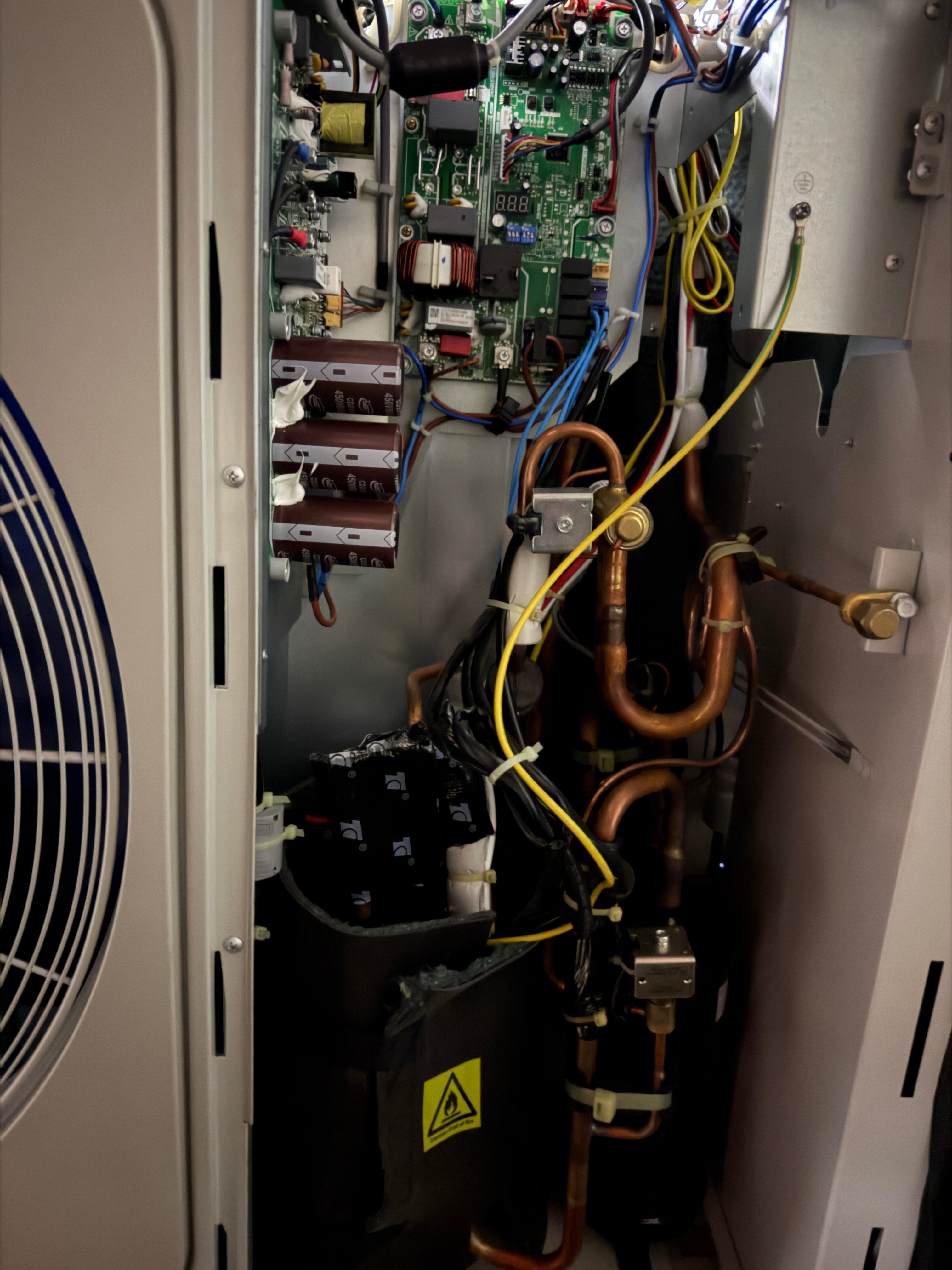

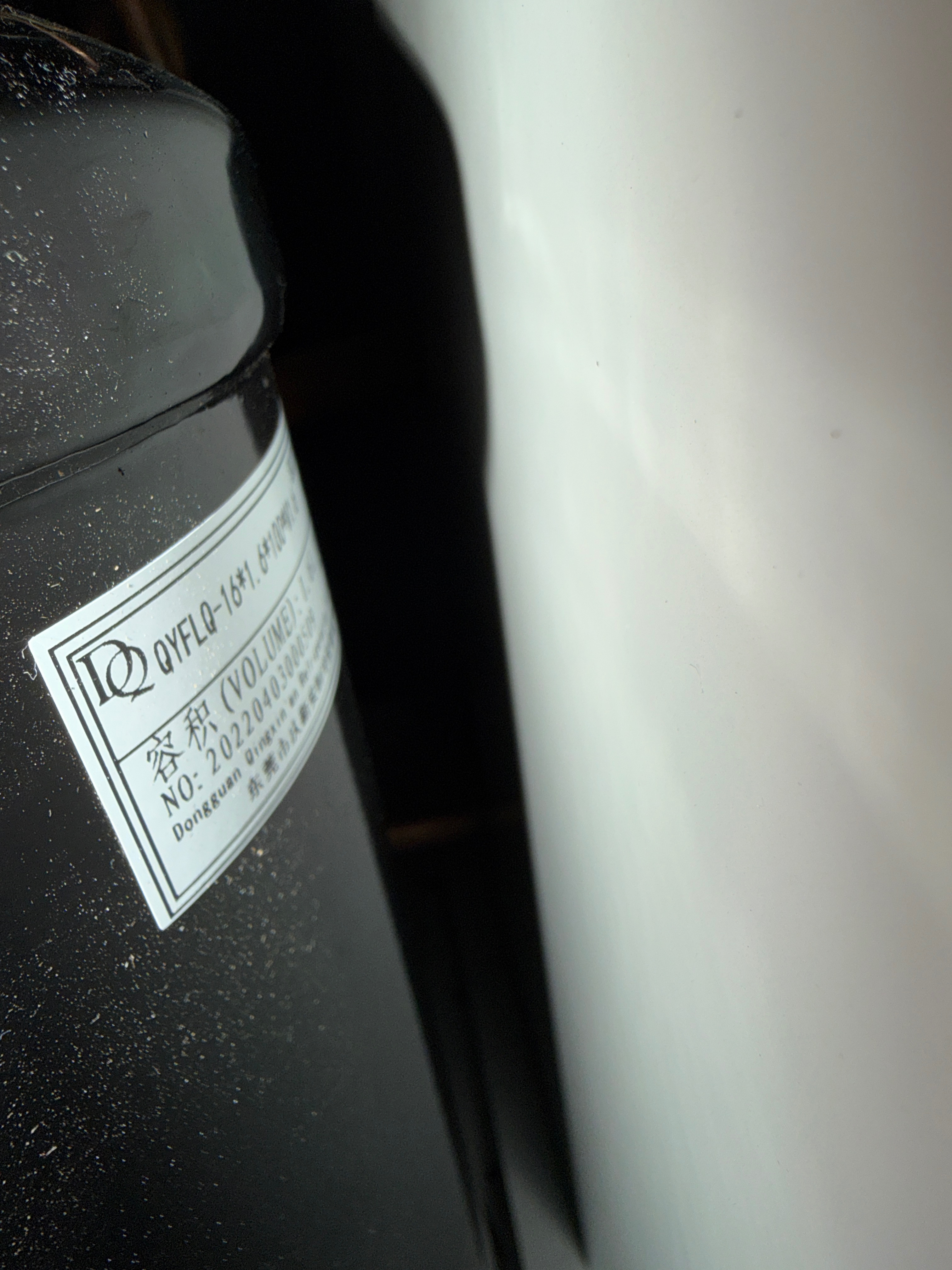

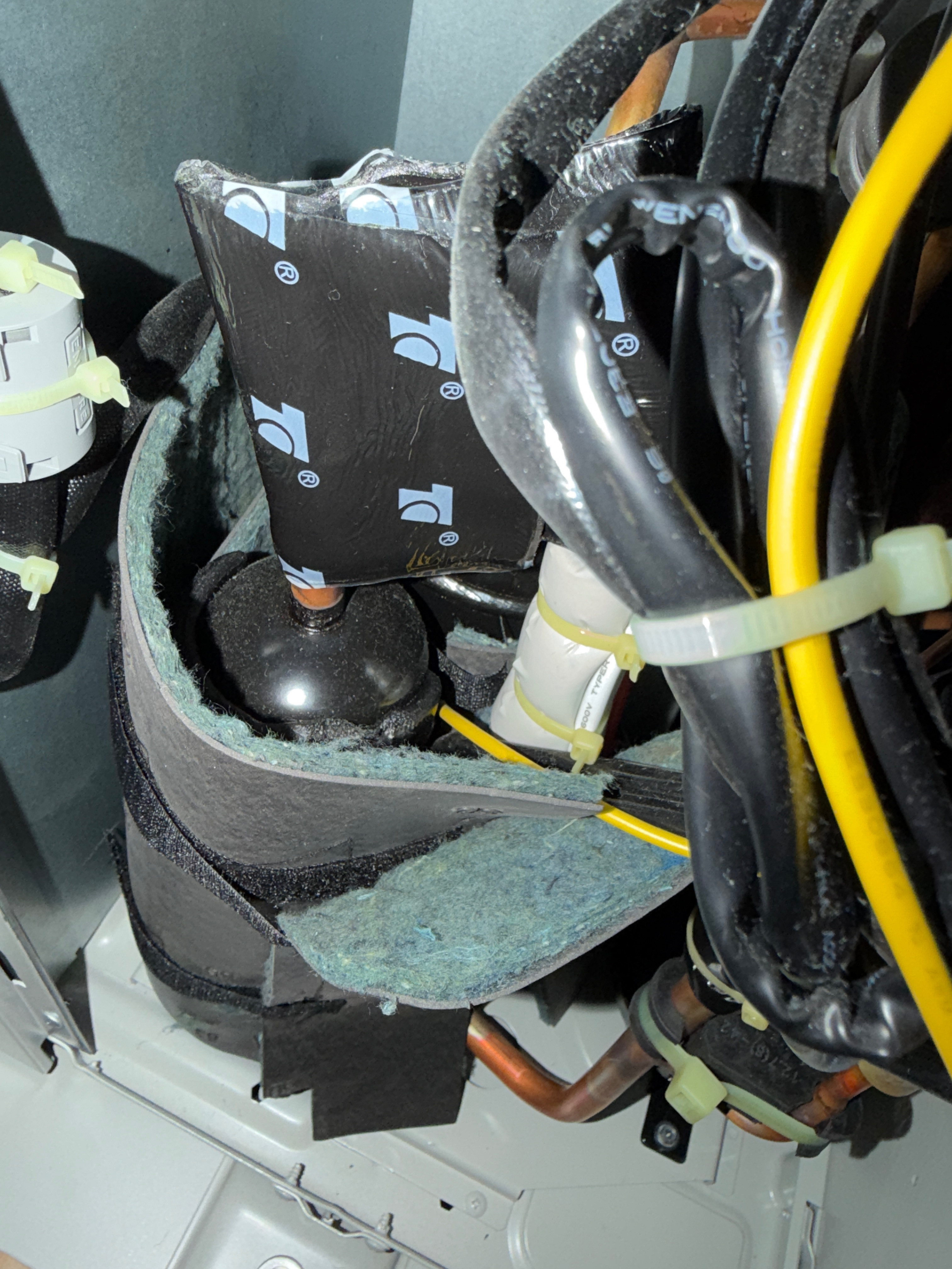

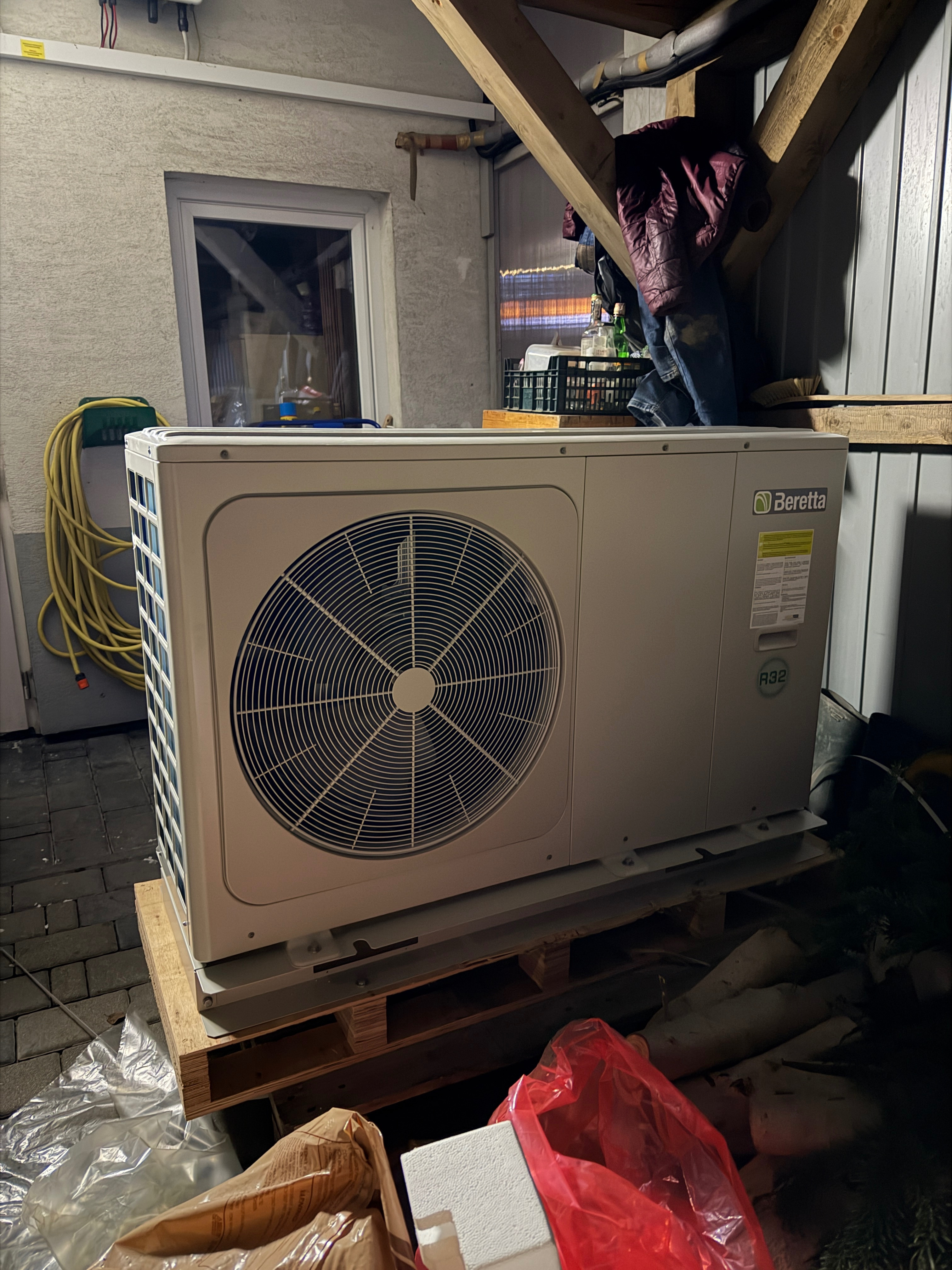

Ale żeby dowiedzieć się jaka sprężarka tam siedzi to bez szans, okałczukowali i okleili matami co się dało .. jedynie wiem, że wentylator panasonica siedzi i pompa obiegowa shimge
