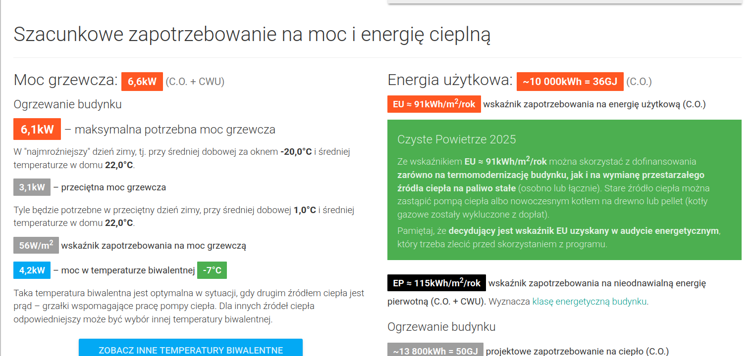

Witam wszystkich. Proszę o pomoc w wyborze pompy ciepła. Nowy dom, 105m2, parterowy, poddasze nieużytkowe. Pod posadzkami jest 18cm EPS100, na elewacji będzie min 15cm, na stropie będzie min 10 cm. Okna trzy szybowe. Ogrzewanie 100 % podłogówka. Dom znajduje się  Malopolsce , 3 strefa.
W projekcie mam piec na pellet ale skłaniam się ku pompie ciepła. Podłogówke mam już rozłożoną, rozdzielacz założony ( 12 obwodów ).
Instalator proponuje pompę Feroli 8kw plus zbiornik cwu 190 litrów.
Co byście polecili ?
Budzet 15k-16k na wszystkie potrzebne części ( pompa , zbiornik i inne ).
Montaż samodzielny.
cieplo.app pokazuje tak :
