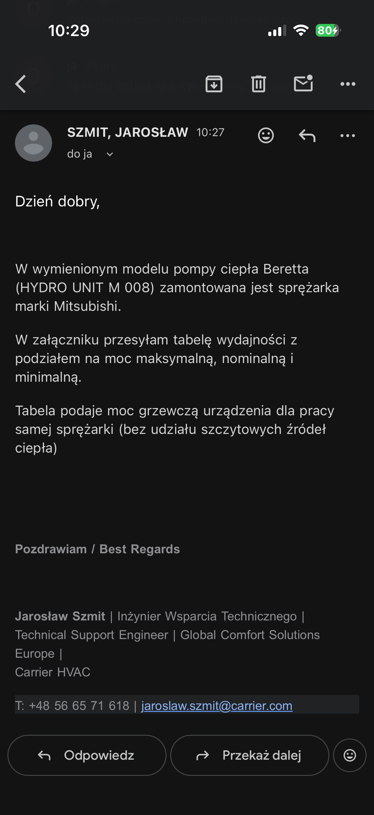

kaisai 8kw a FERROLI OMNIA M 8 KW a BERETTA Hydro Unit M 008 to to samo ? Napisałem do nich o informację jakie sprężali siedzą w środku

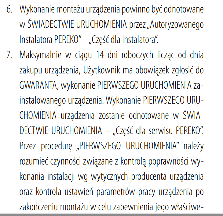

Ciekawostka gwarancyjna Per-Eko:
Albo literówka, albo celowy zabieg.
14 dni, celowy zabieg 👍
Gwarancja i tak jest dobrowolna, więc takie zapisy specjalnie  nic nie zmieniają, ale czymś takim przed rękojmią się nie obronią .. Ale co z tego jak firmy za jakiś czas już może nie być..  i tu się pojawia pytanie
taki pereko pewnie dużo lepiej wypada jak jakiś najtańszy Hisense czy rotenso, ale w przypadku dołożenia tego tysiaka do rotenso mamy jakiś zalążek nadziei, że jak jakiś czujnik klęknie czy inna duperela to można pewnie liczyć na pomoc serwisu i jakieś skołowanie części, w przypadku takich składaków trudno mi w to uwierzyć. I o ile zgodzę się, lepiej kupić 2 tanie pompy i mieć w zapasie o tyle nie popadajmy w skrajności, padnie coś za przysłowiowe 400-800pln i odrazu pompę wymieniać? Tutaj wydaje mi się takie rotenso można dłubać i naprawiać a z mniej rozpoznawalnymi, będzie zdeka problem.
Jeżeli jestem w błędzie, śmiało wyprowadźcie mnie z niego, temat pomp dopiero zgłębiam dlatego może nie wiem wszystkiego, ale na logikę. Gdyby nawet w tych tańszych windmi były chińskie sprężarki to co to zmienia, pompa tania, gwarancji ileś tam ma, jak komuś czujnika brakuje to zawsze można dołożyć a i na liście keymark jest (chyba, że to pic na wodę) więc zawsze coś bardziej pewnego. Kupując panasa za 15-25 każdy chciałby mieć jakąś gwarancję, ale przy takiej za 5k niech się coś wysypie za parę dni czy tygodni, myślę że też chodzilibyśmy wkurwie.. bo te 3,5,8 Tysi nie leży na chodniku
Taka ciekawostka
HYDRO UNIT M 008 - tabela wydajności.pdf
Co za różnica jaka siedzi tam sprężarka, ta chińska pewnie tak samo dobra jak japońska, bo Chińczycy pewnie sklonowali tego japońca. Zadałem już tutaj pytanie, czy jest gorsza. Nie dostałem odpowiedzi. Wiesz dlaczego? Bo nikt tego nie wie👍
