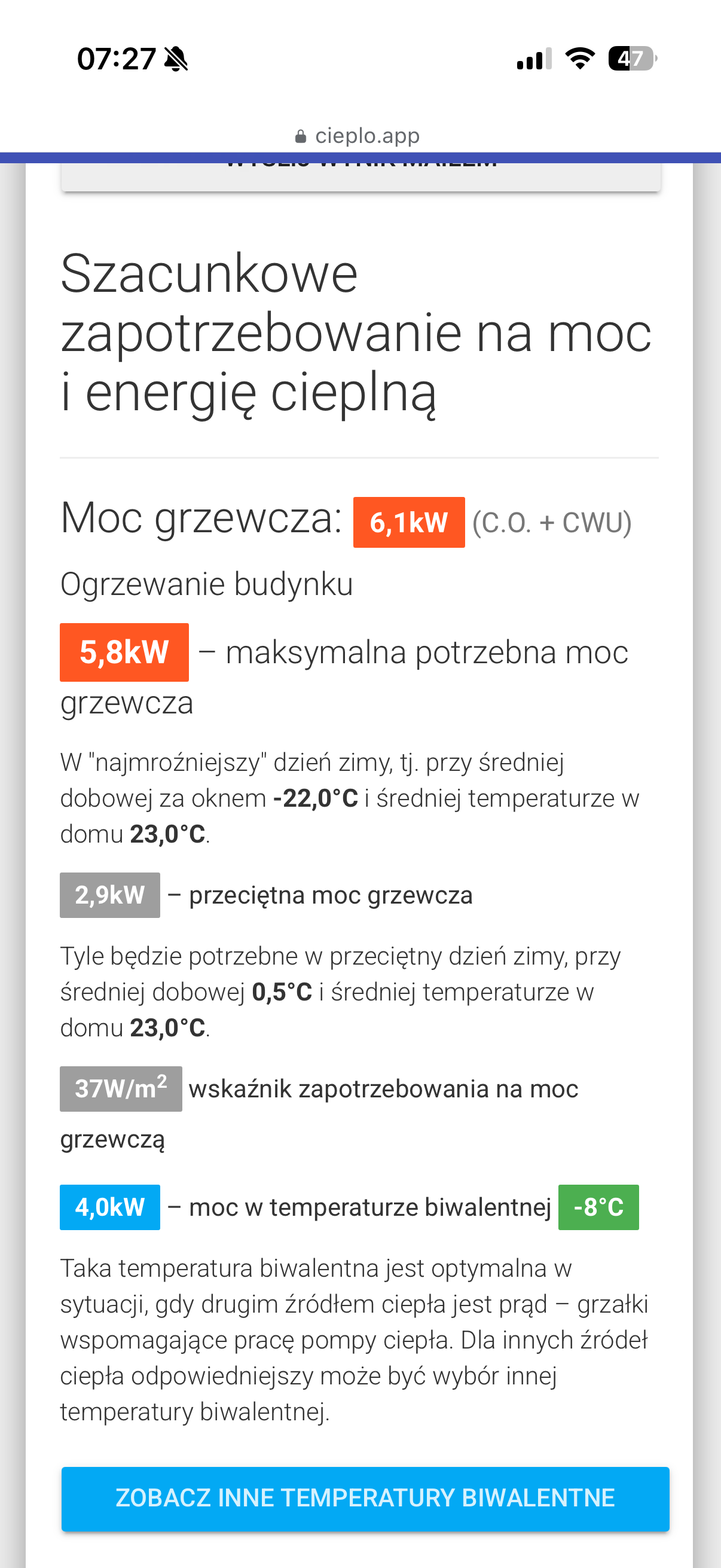

Zacznij od obliczenia zapotrzebowania na ciepło twojego domu na ciplo.app i zamieścić tu wynik to coś sensownego doradzimy.
Ja w jednym domu mam Panasonica t-cap seria J 9kw i to jest bardzo mocne PC, na znanych portalach cena od 16 tys.
W drugim Kaisai 10kw czyli PC z grupy Midea. Panasonic przy - 15st ma moc 9kw a Kaisai pomimo że niby 10kw to niecałe 7kw więc musisz wiedzieć ile kw jest Ci potrzebne w temperaturze biwalentnej jeżeli masz możliwość dogrzania domu kominkiem przy dużych mrozach.

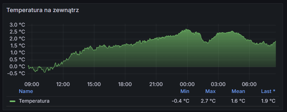

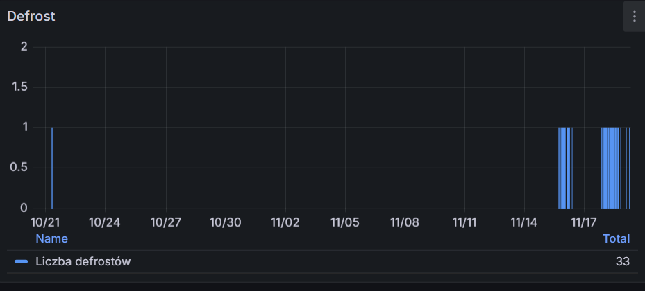

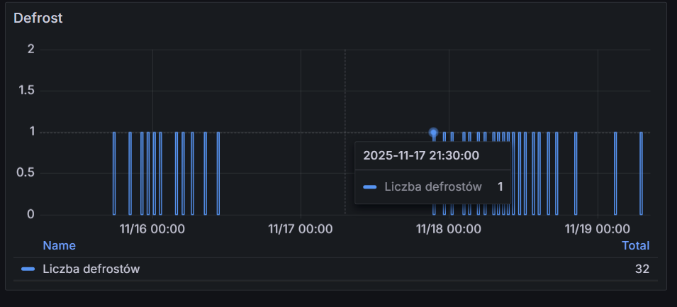

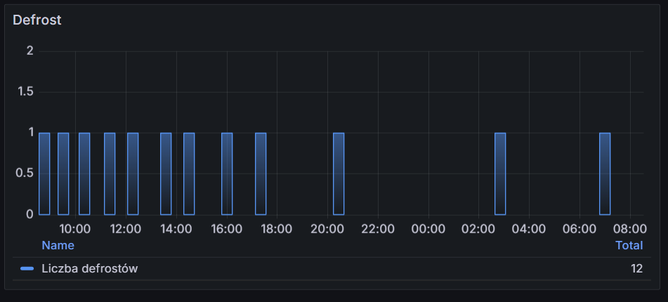

Jak jest w plusie na zewnątrz to ciężko cos zobaczyć:
Jak robi się zimniej to:
Proszę:
Defrost za defrostem
Ostatnie 24h
Edytowane przez o6483256
