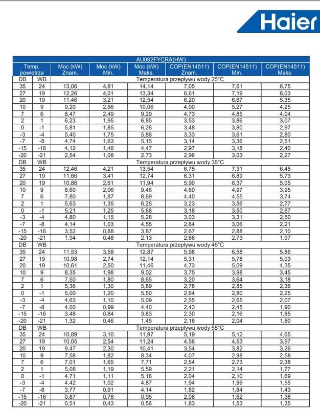

Podaj dane adresowe producenta tej pompy ciepła, ewentualnie szczegółową DTR, najlepiej z taką tabelą jak w przypadku pompy Haier AU082FYCRA(HW).

Tabelka która podaje producent w dokumentacji jest taka:
Całej DTRki nie bede tutaj przesyłał
Edytowane przez ThinkeR
Te tabelki nijak nie pasują do rzeczywistości a wiem co mówię bo użytkowałem tą pompę do tygodnia wstecz temu i mogę powiedzieć jedno że w tej cenie to nic lepszego nie ma i tyle , wg tabelki przy minus 5 ona powinna mi brać ok 1,5 kwh (temp zas między 25-35 ? a faktycznie pobierała 900 Watt bo niżej nie mogła zejść i pochodziła pół godziny i godzinę stała a dom 160m2 stary ale docieplony więc tabelki tabelkami a rzycie pokazuje co innego , być może haier na kaloryferach taki jest ale w przypadku podłogówki był u mnie rewelacyjny i tańszy w grzaniu niż ekogroszek po 700 zł a co dopiero teraz jak po 3 tys stoi .

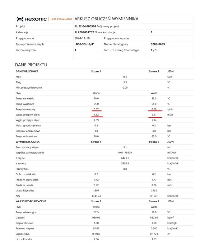

Nie ma czegoś takiego jak strata na wymienniku. Po prostu po stronie instalacji masz większy przepływ niż po stronie pompy ciepła. Zmierz sobie różnicę temperatur i przepływ, a z tego policz moc. Zobaczysz, że strata mocy na wymienniku to pojedyncze procenty.
Myślę że to bardziej sprawność wymiany.
Na wymienniku jedyne straty to straty ciepła do otoczenia- czyli trzeba dobrze izolować wymiennik wraz z przyłączami
Poniżej dobór wymiennika dla mocy ok 80kW, przez kalkulator doboru firmy Secespol
Widać, że spada temp po stronie wtórnej, ale wzrasta też przepływ po stronie wtórnej.
