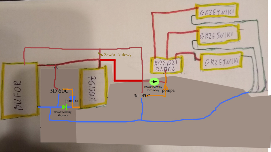

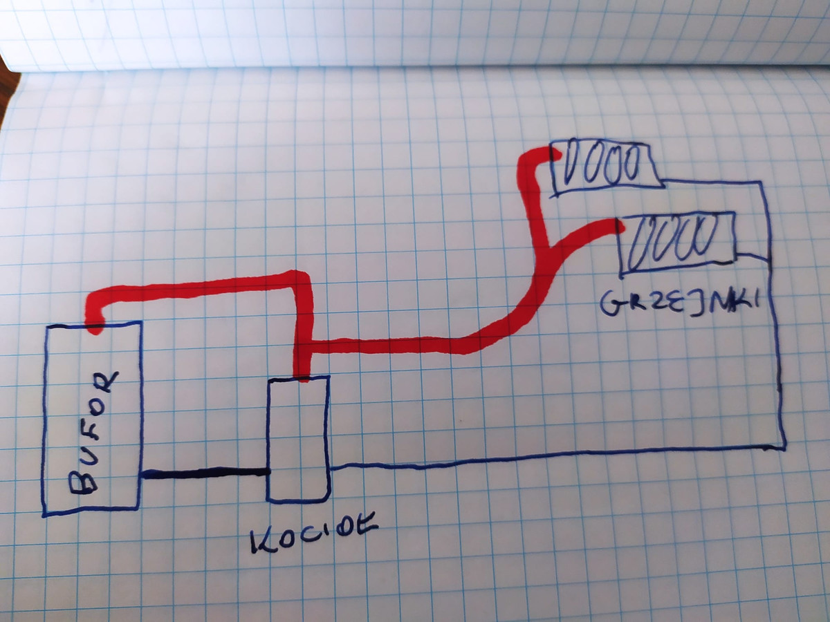

Czy zachowując  zasilanie grawitacyjne do bufora w tym schemacie (rura zasilania grawitacyjnego wyżej kotła/bufor wyżej niż wyjście gorącej wody z kotła),  gorącą woda pójdzie grawitacyjnie do tego rozdzielacza,lub rur zasilających znajdujących się już poniżej zasilania do bufora,ale wyżej od wyjścia z tegoż kotła?image.png.cb874b43ab03badeb6f30995b19d570e.png
Pójdzie, tylko rura do rozdzielacza musi być gruba i w najwyższym puncie tej rury musi być odpowietrznik. Jednak, takie rozwiązanie będzie słabo grzało, bo najszybciej ciepła woda krąży, gdy ma do grzejników cały czas pod górkę i jest duża różnica wysokości - góra bufora ->góra grzejników.

Ten schemat to taka prowizorka narysowana na kolanie i dorysowana jeszcze rura przez osobę z forum Normalnie od góry bufora nie ma przyłącza tylko z boku. Jeżeli zrobisz spad to poleci woda do rozdzielacza u mnie 80 cm będzie rozdzielacz niżej.
W budynku gospodarczym mam piec tylko 20 cm niżej od podłogi pomieszczeń ogrzewanych rury 6/4 i bez bufora dobrze grzeje grawitacyjnie.  Wszystko zależy od grugości rur i temp na piecu.
Ja mam kotłownię na parterze a grzejniki na piętrze i działa to na grawitacji, tylko grube rury 2" idą w górę lekko po skosie na ścianie i są najwyżej 20 cm nad wyjściem z kotła,potem oczywiście w górę. Gdybym w przyszłości zamontował ten nieszczęsny bufor na kl 5, góra bufora byłaby juz powyżej tych grubych rur,mniej więcej jak na ww schemacie. Pewnie bufor mógłbym ładować grawitacyjnie,ale 1 pietra z bufora grawitacyjnie już nie?  Chyba ze się mylę

Tak jak narysowałeć niektóre osoby skrytykują Ci że to nie będzie dobrze działało.  Zależy co chcesz uzyskać. Jeżeli bufor ma być ładowany do wysokiej temp To z pieca najpierw zasilanie musi iść do bufora a z bufora na grzejniki omijając piec.
Jeżeli priorytet grzejniki a bufor bo tylko wymóg prawny to tak może być tylko że w buforze będzie temp wody podobna jak na grzejnikach czyli na długo bufor nie starczy.
Poprzedni mój schemat był podobny do twojego
W ten sposób nie doładuje się bufora do wysokiej temop. tak tu mi napisali i narysowali kilka poprawek.
Natomiast kolejny schemat dobrze jest pomyślany Będzie działało grawitacyjnie w razie braku prądu A przy zastosowaniu 2 pomp CO 1 do  ładowania bufora do wysokiej temp Druga na instalację CO do zaworu mięszającego. Ustawisz sobie wymaganą temp na grzejnikach dzięki zaworowi 3D a nadmiar ciepła będzie ładował bufor.  Niestety bez prądu się nie obejdzie w drugim wariancie. Ale możesz działać i grawitacyjnie i na prąd w zaleszności jak przełączysz zawory.

Nie wiem po co dorysowałeś dodatkową rurę.
@cezario1 Ja dorysowałem, żeby ułatwić rozładowanie bufora na wysokości rozdzielacza.
Czy na drugim schemacie (w jego pierwotnej wersji) kocioł może zasilać grzejniki grawitacyjnie?
Edytowane przez Matejko1
Wszystkie schematy były rysowane z zasilaniem grawitacyjnym i bez czyli z automatyką. U mnie może to działać u kogoś innego nie. Zależy jak komuś działa grawitacja i od ilu stopni.
Muszę zrobić próbę. Naładować bufor do 55 stopni pompą ciepła i wyłączyć pompę ciepła Zobaczymy czy będzie działał bufor grawitacyjnie na rurach 5/4 cala.
W dniu 3.02.2024 o 10:27, cezario1 napisał(a):
Czy na tym schemacie przewidujesz, iż u Ciebie:
1) bufor rozładuje się grawitacyjnie na grzejniki?
2) kocioł może grawitacyjnie zasilić grzejniki?
Ten schemat przerobił Gruner więc do niego to pytanie. Według niego bufor rozładuje się grawitacyjnie na grzejniki i kocioł może grawitacyjnie zasilić grzejniki przez bufor.
Według mnie bez pompy CO i automatyki  nie doładuje bufora do wysokiej temperatury przy założeniu że na grzejniki pójdzie tylko 45st
Na syfonie będzie działało na 100%  Rozdzielacza nie da się zlikwidować. Miałem ziemią przeciągnięte rury 1 cal do 2 budynku i bez pompy CO grzało tylko zamiast 55st było 45st na grzejnikach
czy chodzi o to że grawitacja pomiędzy buforem a grzejnikami zacznie działać od 45 stopni i zacznie ciepło wysyłać na grzeniki?
Taką temp potrzebuje na grzejnikach a bufor muszę nabić do powiedzmy 80-90st
Przy 45 st grawitacja u mnie działa.
@cezario1 Czyli rozumiem, że bufor możesz grawitacyjnie nabić do 90 stopni, przy czym temperatura jaka dotrze po pokonaniu pionów i rozgałęzień do grzejników to będzie pewnie wyższa niż 45 stopni i wyniesie np. 50-70 stopni? Czy o tę wyższą temperaturę na grzejnikach chodzi (bo nie masz termostatów grawitacyjnych na grzejnikach a tylko zawory kulowe)?
