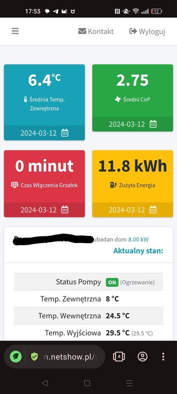

Jak poprawić COP? Temperatura w pomieszczeniach ustawiona na 24 stopnie,same grzejniki
Maksymalna dzienny COP jaki uzyskałem to 3,20
Będę wdzięczny za każde sugestie
Pompa chodzi na autoadaptacji a z tego co się orientuję temperatura zasilania nie przekracza 37 stopni
Zapomniałem napisać że instalacja na grzejnikach
Z góry dziękuję za odpowiedź
Trąbią o tym wszyscy - szacunkowo obniżenie temp. zasilania o 1C daje wzrost COP o 2%. A te 24C w pomieszczeniach to też niemało, ale jak kto lubi. Grzejniki muszą mieć odpowiednią wielkość, żeby zjechać z temp. zasilania.
