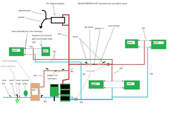

co do spławienia to odoszę się do kolegi aqua a Ty i reszta słuzycie należycie pomocą za co dzieki !!!!widzisz dzięki zwróceniu Twojej uwagi już wiem to czego nie wiedziałem :) a o tym zaworze zwrotnym to mówicie by był na tej nitce z naczyniem przeponowym i zaworem bezpieczeństwa ?????a co do reszty instalacji jakieś uwagi ????

Kolego @Gemini23 zawór zwrotny dajesz najbliżej wejścia zimnej wody, potem bliżej zasobnika CWU pozostałe elementy - czyli ZB i NP
czyli kolejnością od wodociągu do zasobnika ma być zawór zwrotny ,zawór bezpieczeństwa i naczynie przeponowe (jakiej wielkości???? domyślam się że zależne od wielkości zasobnika 150L)

wrzucam poprawiony schemat czy macie jakieś uwagi jeszcze czy przy kotle też ma byc jakiś zawór bezpieczeństwa czy wystarczy nzaczynie wzbiorcze ????

ja osobiście wstawił bym jeszcze zaznaczone na schemacie termometry , aby mieć aktualny podgląd temper. zawór odcinający na powrocie od zasobnika i zawór spustowy umożliwiający opróżnienie zasobnika , i jakimś ciekawym rozwiązaniu w razie potrzeby wymontowania czy nabijania powietrzem naczynia przeponowego . ;)

Daj przy kotle ZB najmniejszy jaki dasz radę kupić - 1,5bar.
i zapewne drogi kolego @gemini23 koledze o ten zawór chodziło w poście 4

z ten zawór przy kotle musi być czy to jest tak że może być z nie musi ???co do termometrów to nie zaznaczałem tego ale sterownik bruli podłącza się własnie czujniki temp powrót zasilanie czopuch podajniki itd więc to będzie wystarczajace chyba ????faktycznie nie uwzględniłem tego zaworu odcinającego od zasobnika a ten zawór spóstowy to nie zauważyłem że jest ok więc znowu do przodu a z tym naczyniem to jak zrobić??????

zastanawiam się czy instalacja nie będzie robiona w miedzi przynajmniej w w większej części teraz pytanie jakie przekroje były by odpowiednie zamiast 1/2" fi15 zamiast 3/4" fi18 zamiast 1"fi22 czy już fi28 musi być ?????oczywiście odnośnie tego schematu
