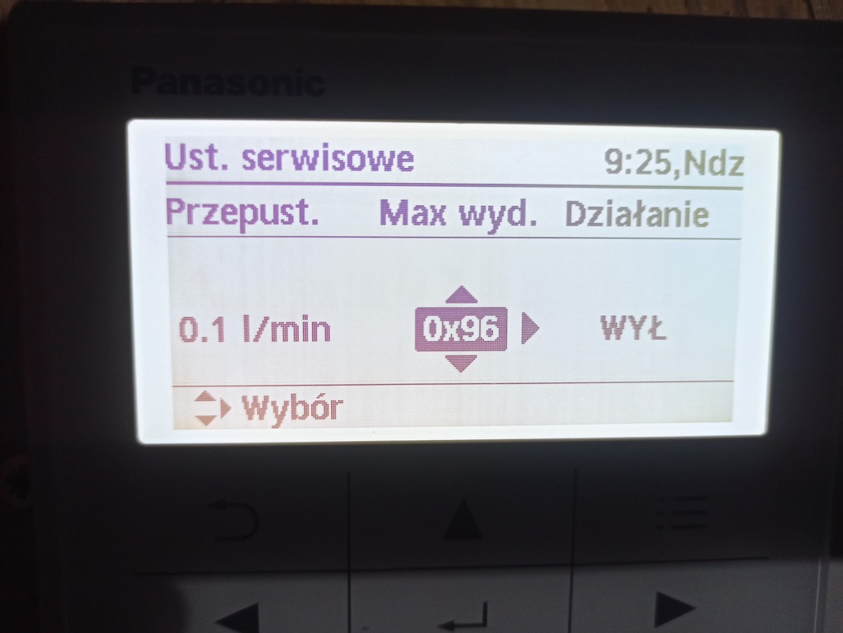

Co oznaczają te cyfry 0x96 ?
Oznaczenia przepływu.
W tym miejscu ustawiasz przepływ maksymalny pompy.

 kiedy wiemy że jest źle ustawione?  Czy jeśli zmienimy max przepływ to minimalny też się zmieni
To jest standardowe ustawienie wydajności pompy i nie powinno Cię to korcić .

Ja ma ustawione na 0x6F
To może wytłumaczę Ci dokładnie. Koło tego symbolu na górze pisze działanie Przechodzimy strzałką w prawo i zmieniamy na włączone Patrzymy jaki jest przepływ ma być 28l/m Jeżeli jest nie prawidłowy to robimy z powrotem  wył i strzałkom w lewo przechodzimy na symbol przepływu i strzałką w dól lub w górę ustawiamy prawidłowy przepływ żeby sprawdzić jaki jest znowu w prawo i włącz.    Nie może być mniejszy niż 28 l/m
A jaki miałeś przepływ na ustawieniu fabrycznym 0x96 , ba ja mam ok 30,5l/ min? Skad wartość 28?
Edytowane przez tomek767
26l/m Ja bym nie zmieniał, może być. Nie może być tylko mniejszy jaki potrzebuje pompa.
Daje się trochę większy.
