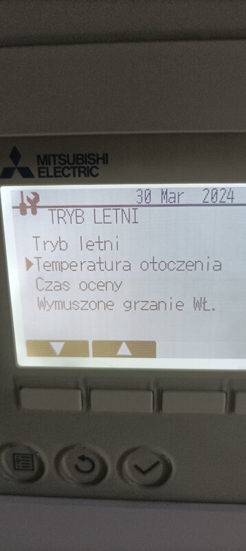

Zrobiło się trochę cieplej i chyba pompa wpadła w taktowanie. Czy możecie ocenić i określić co trzeba ustawić, żeby nie było tyle wł/wył?

Ustaw off po przekroczeniu 14-15C bo bez sensu się męczy pompa albo zwiększ zapotrzebowanie na ciepło np. otwórz kilka okien (to już półżartem). Jeszcze się ustawiało czas w jakim badana jest temp. zewn. (nie pamiętam tylko  czy fabrycznie było to 3godz. czy dłużej).
To znaczy chodzi Ci o temperaturę otoczenia w ustawieniach trybu letniego? Czy jeszcze gdzies w opcjach jest temperatura otoczenia dla wyłączenia pompy? Czy powinienem już włączyć tryb letni?
Czytaj ze zrozumieniem co napisał ci kolega wyżej Patrol
"ustaw off po przekroczeniu 14st" - no to właśnie się pytam o nazwę parametru, bo nic z temperaturą otoczenia poza trybem letnim mi się nie rzuciło w oczy.

Czy to ten zaznaczony parametr?

Patrol - może wiesz co oznaczają te dwie opcje, czy te ustawienia mają coś wspólnego z trybem letnim
-Temperatura otoczenia
-Czas oceny
