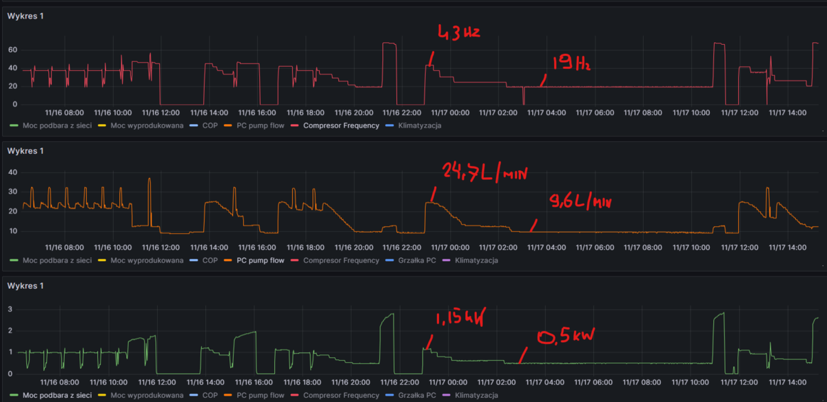

Cezario-Jeśli mam deltę 7 i według krzywej PC  ma zasilac 40 st, to kiedy wyłączy się pompa  i kiedy ponownie włączy? Wiem ze chodzi o temperatury zasilania i powrotu ale jak to dokładnie jest?
Daje Ci na wyjściu 40 st. i pompa uruchamia się na pewien zaszyty dla tej PC i delty przepływ, czyli np. na 15L/min. U mnie dla delty 4, jest to 25l/min, a dla delty 5 startuje z 20l/min.
I teraz tak, PC pracuje sobie z ta zadana 40C i monitoruje powrót. Jak powrót jest o 1C wyżej od powrotu przewidzianego dla delty, to zaczyna swój algorytm modulowania. I te czary mary wyglądają tak, że obniża częstotliwość sprężarki o ileś tam Hz i zmniejsza przepływ o ileś tam dziesiątych Litra na minutę, jak nie ma efektu na powrocie, to zmniejsza dalej. I tak może zmniejszać dopóki nie zjedzie do minimum sprężania (u mnie 19Hz i min przepływu, u mnie 9L/min. i tak sobie pracuje na minimum. Jak temperatura powrotu jeszcze wzrośnie do 2 st powyżej zakładanego powrotu, to PC się wyłączy i pompka będzie cały czas działać na minimum, dopóki temp powrotu nie spadnie o 2C poniżej założonego przez krzywą.
uff tak z grubsza.
a tak to wygląda na wykresach, bez temperatur powrotu
Ta przerywana praca na początku wykresów, to są defrosty, wczoraj w ciągu doby było ich 18 szt. masakra. Grzałka wciągnęła 7,5kWh na te defrosty. Tam gdzie pompka obiegowa wali na 30L/min to jest defrost., co by nie było powinienem pisać po polsku, odszranianie.
Edytowane przez esselite
Czyli przy zasilaniu np40 st. I delcie 7 będzie to 34 st?
21 minut temu, esselite napisał(a):
jak temperatura powrotu jeszcze wzrośnie do 2 st powyżej zakładanego powrotu, to PC się wyłączy i
Tutaj mamy 35 st powrót
Tego nie ogarniam,  czyli jaką?
7 minut temu, tomek767 napisał(a):
No ta temperatura zaplanowanego powrotu jest zmienna, zależna od temperatury zasilania zadanej przez krzywą grzewczą, jak grzejesz krzywą. Dla uproszenia można przyjąć, że jeżeli temp. jest stała i masz zawsze 40C zadane na zasilaniu, to docelowa temp powrotu przy delcie 7C, jest 33C. Wtedy pompa się wyłączy przy osiągnięciu 35C na powrocie przez jakieś kilka minut, nie wiem dokładnie ile.
Jak temp powrotu spadnie do 31C przez ileś minut, to PC się włączy znowu. Tak działa to na tych marginesach 2 st C, A pompka obiegowa cały czas tłoczy wodę, żeby widzieć , jak bardzo woda w rurkach się wychładza i kiedy znowu odpalić grzanie.
