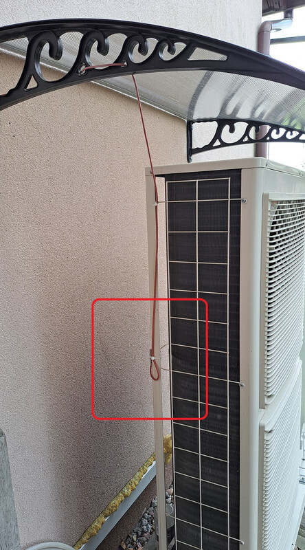

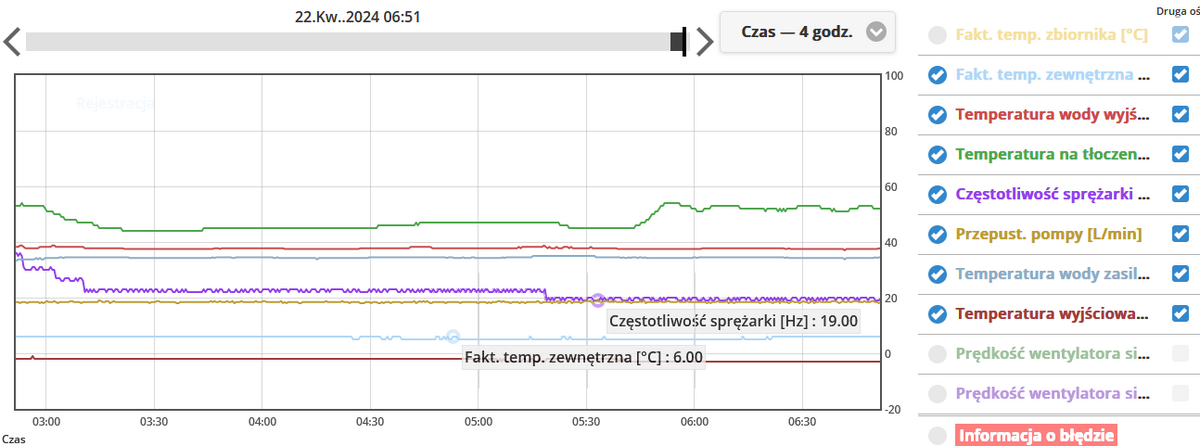

Witam Kolegów.
Problem tej samej natury czyli przy spadku temp. zewn. poniżej 5-6stopni sprężarka nie jest w stanie zejść do 19Hz tylko "tłucze" ok.26Hz, a to powoduje skokowo większą produkcję mocy, co przy takim potworku jak T-Cap jest dosyć znaczące, odbija się czkawką czyli taktowaniem oraz częstszymi defrostami w temp około "zerowch". Ten "błąd" jest raczej celowym ustawieniem ochrony sprężarki i dotyczy również Panasonica T-Capa.
 Już trzeci sezon działa i to skutecznie 🙂 , a poradziłem sobie w dość partyzancki sposób mianowicie- dokupiłem czujnik temp zewn. o wartości ok.4.7kOm i prowizorycznie zmontowałem (na chwilkę i tak jest praktycznie do dziś) i w czasie gdy przez kilka dni-tygodni temperatury spadają w okolice zera przełączam w menu pompy lub service cloud jako dodatkowy czujnik temp. zewn. Wtedy zamiast około 0-2 stopnie w nocy podnosi odczyt o 4,5 stopnia pokazując 5-6 stopni ..... Pamiętajcie o zmianie krzywej (jeśli używacie), gdyż temp się zmieniła. Jak się robi już dużo cieplej jednym kliknięciem wyłączam opcję czujnika zewnętrznego.
Dzisiejszej nocy ok 0-2 stopnia w nocy - wykres pokazuje 5-6stopni, a pompa widzi że jest cieplej i zjeżdża modulacją do 19Hz.  i "dodatkowo" był tylko jeden defrost ok. godz 2:30.....
Resztę sobie sami dopowiecie. Przepraszam że piszę o swojej pompie chociaż to inna firma, ale może będzie miało to zastosowanie u Was.
Pozdrawiam YARO.
