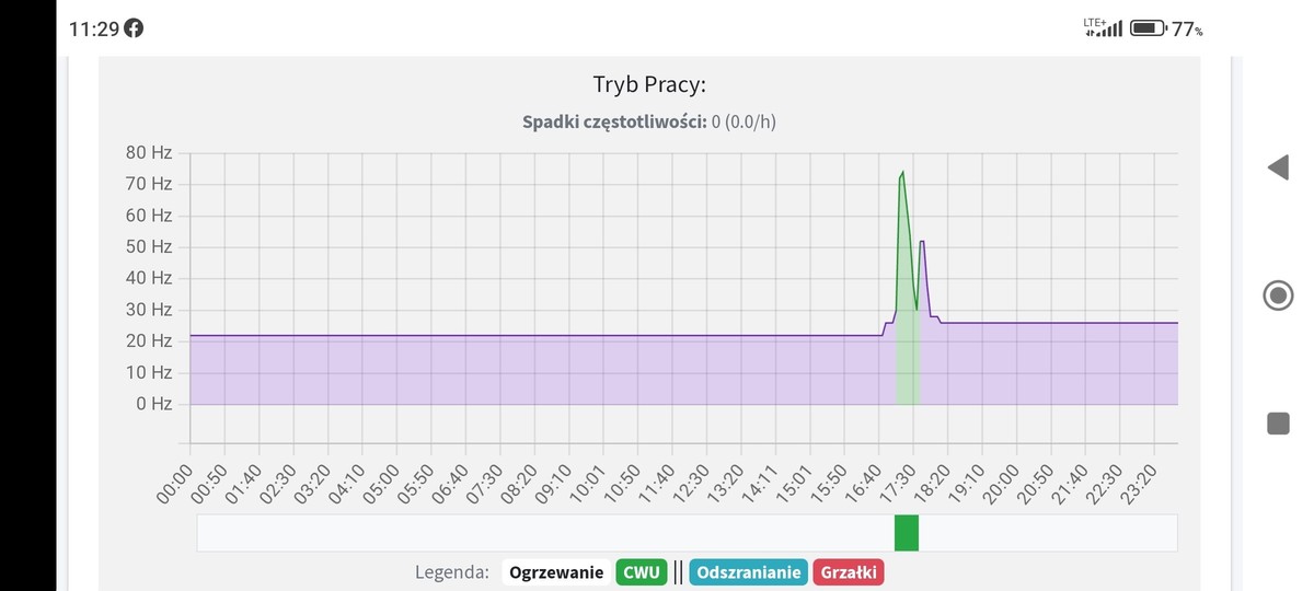

Ja dzisiaj przeszedłem na chwilę na krzywą, a po powrocie na autoadaptacje podniosła temp. o jakieś 5 st a taktowanie podskoczyło prawie o 100%.
Zobaczymy co dalej się wydarzy.

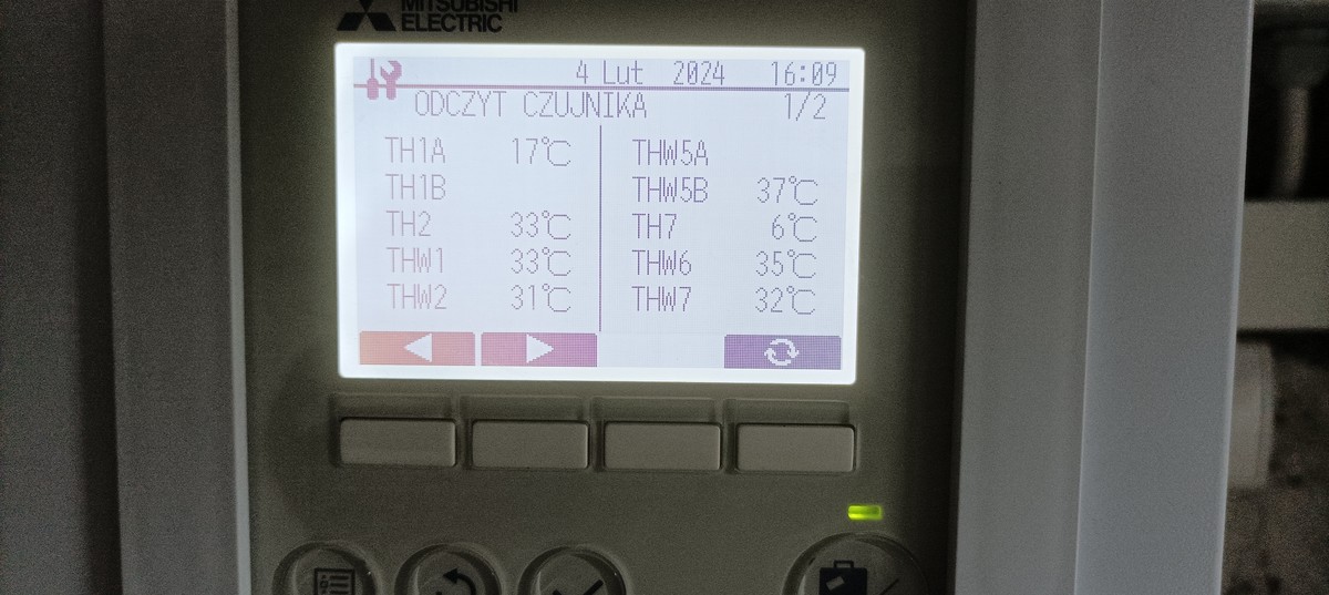

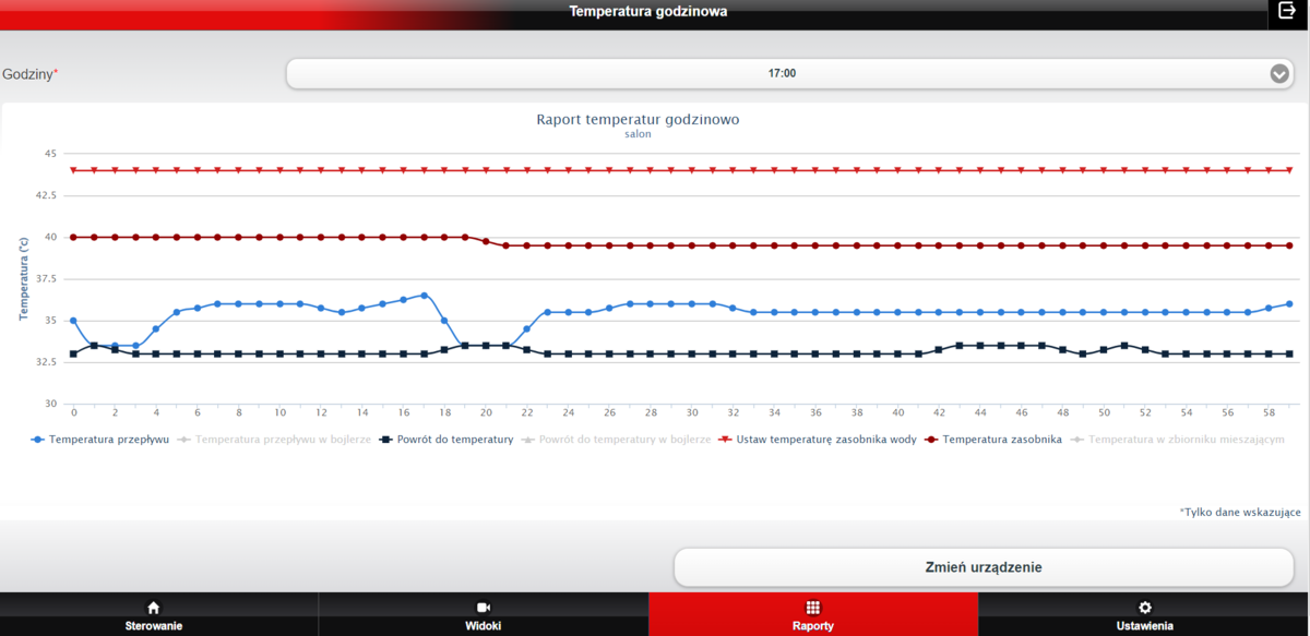

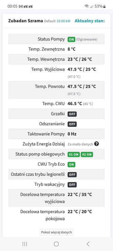

Czy to jest możliwe, Thw1- 33 temperatura zasilania
a THW6 -35 temperatura za buforem
Temperatura za buforem wyższa od wyjściowej,i na info jest zadaną 35
spójrz na wykres temp. THW1 to zobaczysz kiedy do bufora wpadło 35 lub więcej

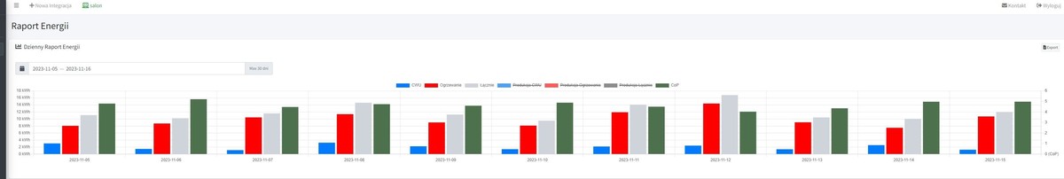

Monitorowanie energii:

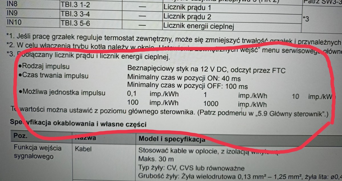

jeśli chodzi o en.elektr. to wskazania są wg mnie bardzo dokładne - różnica w stosunku do podlicznika to tylko kilka %. Sterownik aktualizuje wskazania co 24h, a na początku po pierwszym uruchomieniu może nastąpić "zwiecha" i trzeba kilka dni poczekać na odczyt lub wykonać reset. Opcjonalnie można zakupić licznik z wyjściem imp. i podłączyć go do jednostki wewn. wg instrukcji. Chwilę mi zajęło znalezienie licznika spełniającego wymagania producenta, więc dla ułatwienia życia innym podaje od razu model (u mnie 3f): OR-WE-513 - ważne są parametry jak poniżej:
po poprawnym podłączeniu sterownik będzie już wskazywał rzeczywiste nabite impulsy przez licznik (można podpiąć dwa liczniki).

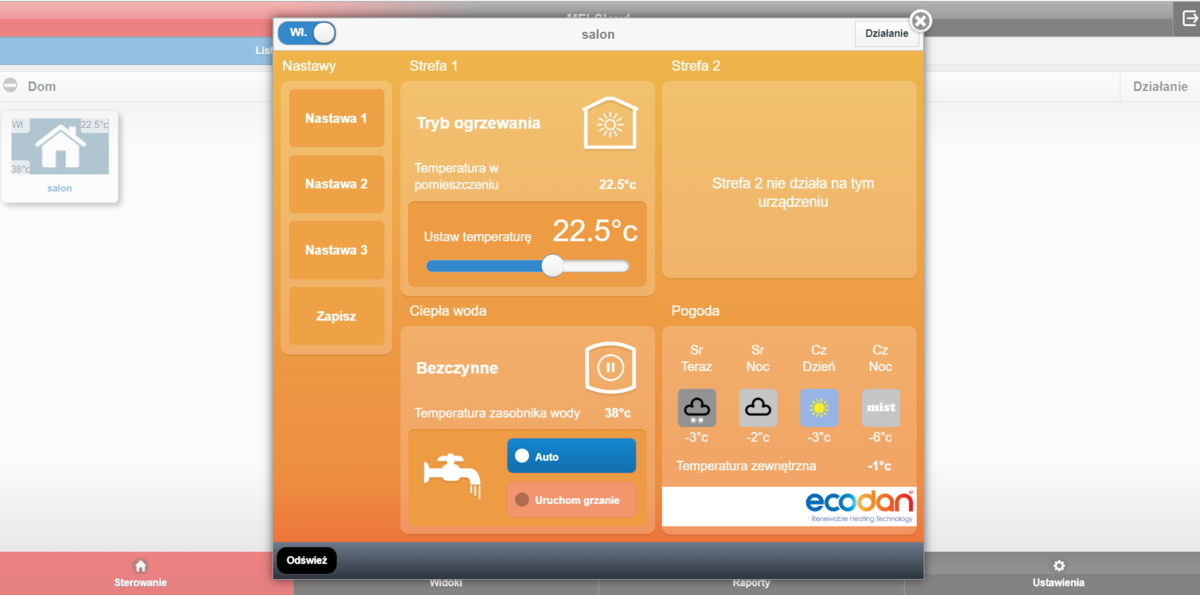

Melcloud:

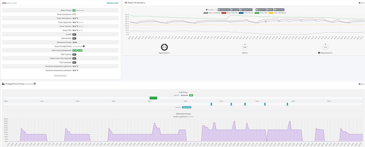

Zubadan app (niczego tu nie przestawimy, tylko podgląd parametrów):
profil autora aplikacji: https://zrzutka.pl/profile/artur-rychcik-netshow-pl-316249 (apka jest darmowa)

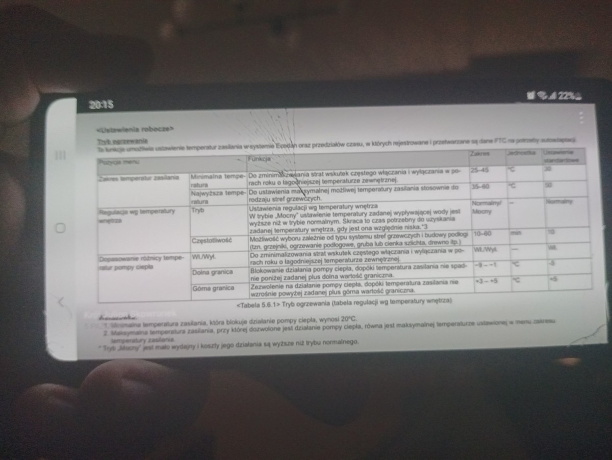

ad. "3. Histereza powinna zostać tak jak jest fabrycznie +5-5. I nie jest to temp do której pompa będzie modulowała. Jak na krzywej będzie traktowała np przy +8 at na dworzu i pompa stop to uruchomi się dopiero jak temp spadnie o te 5 at."
nieprawda, parametr "regulacja hist termo P/C" :
górny limit umożliwia pracę pc do momentu wzrostu temperatury przepływu
powyżej docelowej temperatury zasilania plus wybrana górna wartość graniczna (zakres od +3C do +5C)
i analogicznie od dołu - brak zezwolenia na pracę po spadku temp. poniżej wartości docelowej minus dolny limit (w przedziale od -1C do -9C)

Żebym nie był gołosłowny, dolna granica histerezy
- blokowanie pracy pompy ciepła, dopóki temperatura zasilania nie spadnie poniżej zadanej plus wartość histerezy np 5 st.
I jest to sprawdzone.
Zasilanie 35 st żądana 31 hister góra 3 at przebiło temp pompa stop. I tak długo będzie blokowany start aż temp zasilania nie spadnie do 31 i jeszcze o wartość histerezy.

W dniu 26.01.2024 o 11:10, Oldeq17 napisał(a):
Ja zmieniłem u siebie bieg pompy w hydrbox z 5 na 3 czyli  przepływ mam teraz 15 l/min a minimalny wymagany 14,7l/min i pompa zaczęła pracować normalnie..
Tibhar -zmienilem jednak ten przepływ na 4 bieg jak wymieniłem pompę za buforem bo miałem szajs teraz mam grundfos Alpha 2 i wykres jest taki..
W dniu 7.02.2024 o 11:55, Tibhar napisał(a):
Jaki model i moc pompy jaki przepływ pod kodem 540 jaka jest delta między thw1 i thw2?
Przepływ na 4 biegu przepływ 18l/min- moc PC 12- różnica temperatur delta 3 stopnie model PC PUD-SHWM120YA
Czy jakieś zastrzeżenia co do wykresu
Edytowane przez Oldeq17
Wyczyść filtr siatkowy i spróbuj 3 bieg. Twoja dolna granica to 14,4l.. i blisko tego trzeba się trzymać. Pewnie 16 by było idealnie.(kwestia sprawdzenia). (Chociaż dla tak dużej jednostki to te 18l może być optymalnie) Lub zmniejszyć prędkość za buforem. Wtedy powinna wzrosnąć delta do ok 5 st. Wykres ok, pytanie w jakiej temp i czy potrafi tak chodzić np przy plus 12 st, czy powrót po dłuższym czasie nie goni zasilania..Ale jest ok. Max przepływ dla tej jednostki to 34 l. Wydaje mi się że filtr jest do czyszczenia. Ale to tylko moja opinia. A nie chce wróżyć z fusów 😉
ad wykresy kolegi Oldeq17 - zmiana biegu z 5 na 3, potem na biegu 4 - oba "ok"... a jednak nie do końca ok, bo dobrze to jest teraz w poście #170 - wreszcie przy CWU nie ma podbicia na 100Hz po zakończeniu ładowania i finalnie wyłączenia. Filtr już chyba kolega czyścił, ale nie zaszkodzi sprawdzić.
