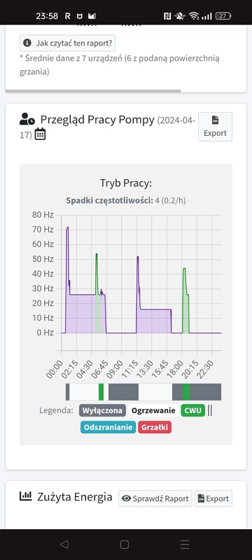

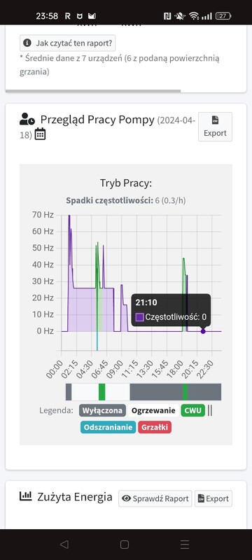

  7. Zastanawia mnie jedna rzecz, gdy mam zakres ustawiony na 17-22 i zmienię obroty pompy obiegowej z 4 na 3 to pompa chodzi wyraźniej ciszej a przepływ nadal pokazuje 17 litrów na minutę Od czego jest to zależne?

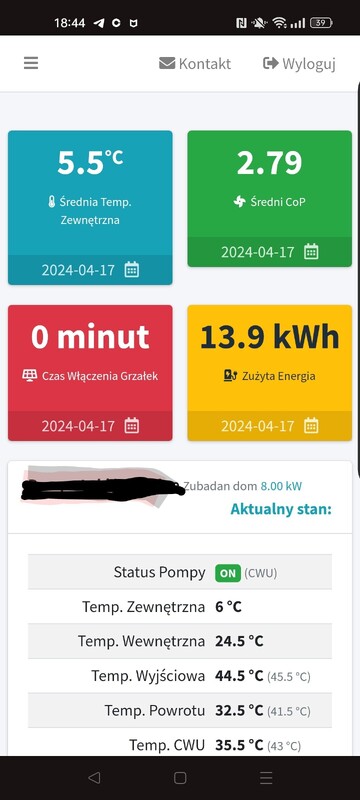

  14. Witam,nie mogę zapisać harmonogramu w Summer Eco Co robię źle? Wyłączyć harmonogram na głównym sterowniku?
