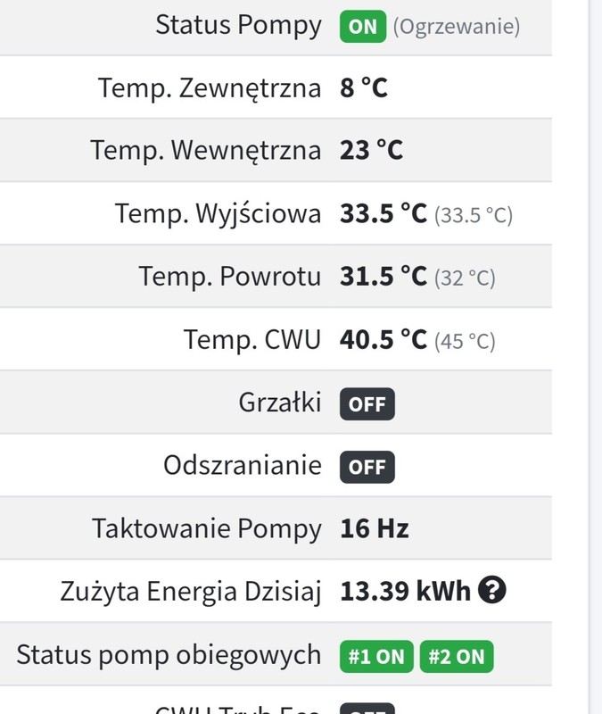

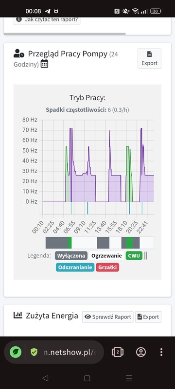

Od wczoraj po południu pompa pracuje na autoadaptacji
Czy te wybiegi pompy do 70 Hz z czasem same się ustabilizują czy trzeba coś korygować?
Witam szanownych kolegów - jeszcze jedno pytanie w tej sprawie, przestawiłem w hydrbox bieg z 4 na 3 i tak zostanie, dlatego że na termometrach które są u mnie zamontowane się nic nie zmieniło, różnica temperatur o  0,5 stopnia, i myślę że to dobry wynik.....

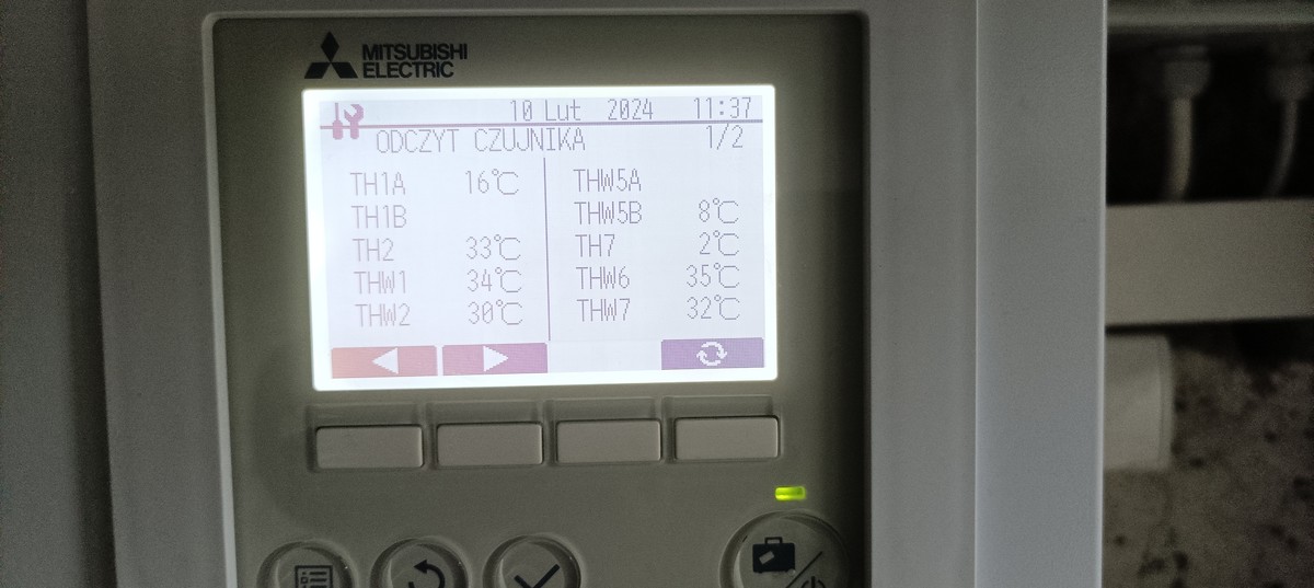

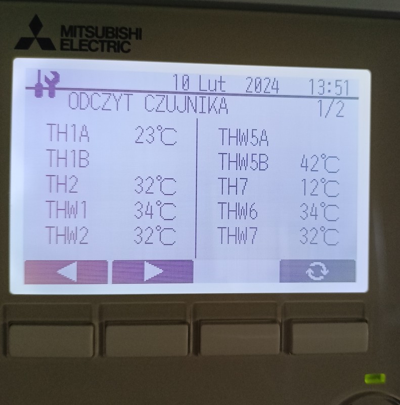

Teraz sprawa która mi nie daje spokoju, ja tego na pewno nie ogarnę bez waszej pomocy, temperatura THW1 -34                     THW6 -35 czyli temp.za buforem jest zawsze wyższa o jeden stopień ,moje termometry pokazują coś innego,dziś spędziłem godzinę przy hydrbox z ciekawości kiedy wskoczy te 35 lecz tak się nie stało a na wyświetlaczu hydroboxa cały czas jest 35.
@lukaszon jak od wczoraj masz autoadaptację to daj sterownikowi więcej czasu, bo będziesz miał zarówno wzrosty, jak i spadki temp. w trakcie badania "odpowiedzi domu" - i nic w tym czasie nie przestawiaj (zakładając oczywiście, że cała reszta parametrów jest w normie)

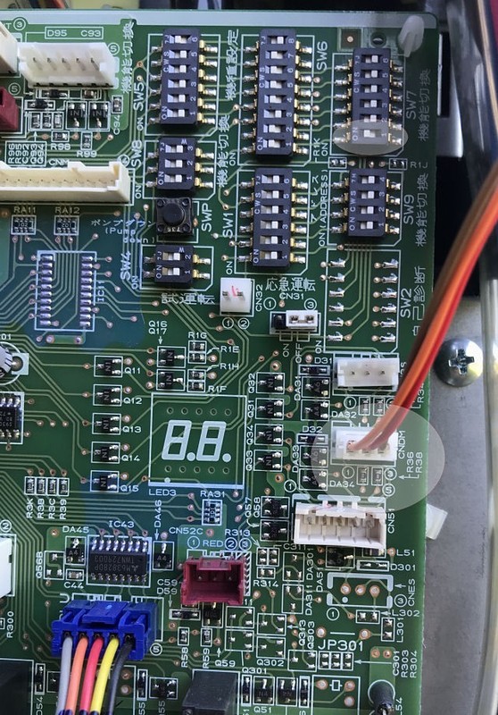

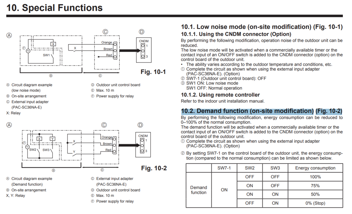

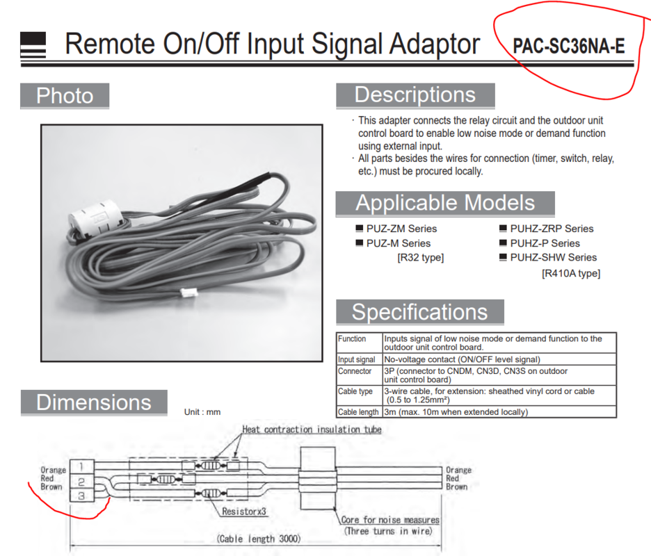

Modele PUZ (R32) i PUHZ (R410A) nie miały możliwości ustawienia trybu cichego z poziomu jedn. zewn. tylko za pomocą specjalnego kabelka. No i tu ciekawy temat, który może niektórym się przydać - takim kabelkiem można także ograniczać moc maksymalną pompy (minimum pozostaje bez zmian).
Nie testowałem i nie mogę na 100% potwierdzić czy działa z PUD (złącze w każdym razie jest)/ wrzucam w ramach ciekawostki i nie odpowiadam za skutki nieudanych eksperymentów:
sam kabelek:
https://www.hojero.pl/pac-se55ra-e-mitsubishi-adpater-zdalnego-wlacznika/wylacznika
Za pomocą kabelka można ograniczyć maksymalną moc jednostki zewnętrznej (nie dot. SUZ) do 0 (off), 50 lub 75% lub włączyć tryb cichy jednostki zewnętrznej co już przy FTC6 nieistotne (bo jest dostępne z poziomu jedn. wewn.)
Aby ograniczyć moc SW 7-1 musi być na ON, a samo przełączanie między trybami można w locie wykonywać (podczas działania PC):
"PIN 1 i 3 połączone -> [POMARAŃCZOWY / BRĄZOWY] -> 0000 -> 0%
PIN 1, 2 i 3 połączone -> [CZERWONY / POMARAŃCZOWY / BRĄZOWY] -> 0001 -> 50%
PIN 1 i 2 połączone -> [CZERWONY / POMARAŃCZOWY] -> 0002 -> 75%
brak podłączonych pinów -> 0003 -> 100%"
Ograniczenie długości kabelka w teorii do 10m.  Kabelek jak widać wyżej ma tylko 3 rezystory 1200 Ω, więc do ogarnięcia samemu i na lenia nawet na złączkach wago 🙂 lub przekaźnikach.
Uwaga: w sprzedaży jest i taka wersja jak poniżej (różnica na pinach 2 i 3), ale wiadomo co trzeba zewrzeć.
https://jsenergi.co.uk/mitsubishi-electric-spare-parts/mitsubishi-parts-by-type/diverse/on-off-adapter.html

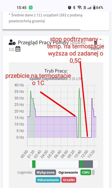

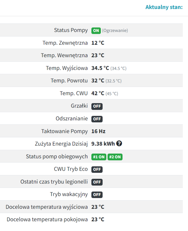

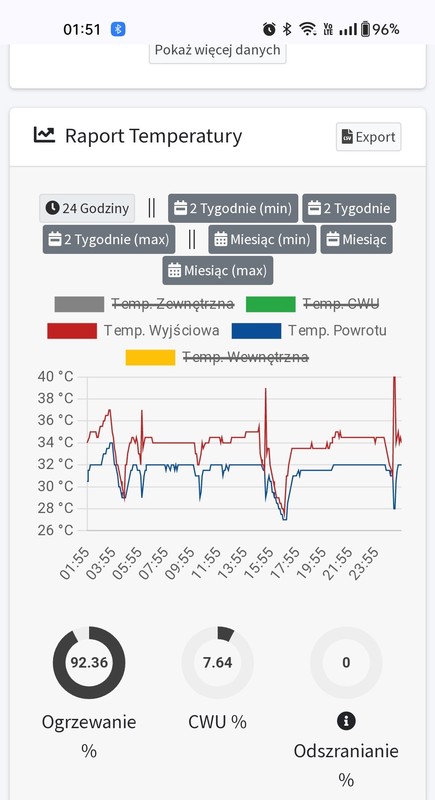

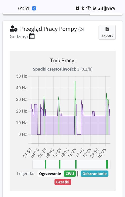

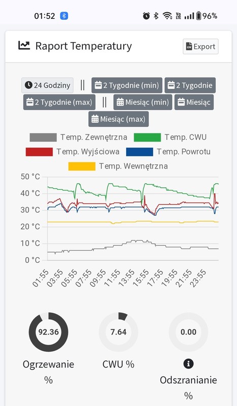

U mnie na zewnątrz podeszło dziś 12C, wykres częstotl. nadal płasko na minimum 15-16Hz, wentylator na 400obr/min (o ile się nie mylę to granica przejścia to 6C), a gdyby kogoś SHd interesowało w takich warunkach to 26, hydrobox przepływ 23l/min, na instalację 1,4m3/h, czyli bilans ok. Słońce trochę zapodało, ale wyłączenia brak, histereza 1C termostatu pokojowego nieprzekroczona.
w Zubadanapp jest większa dokładność, co 0,5C

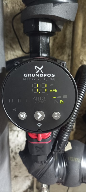

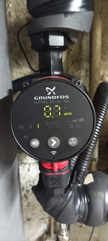

@Oldeq17 jakie w końcu "wywalczyłeś" przepływy po obu stronach ? (alpha2 ma wskazanie przepływu)
Patrol  więc tak, w hydrbox bieg 3 daje mi przepływ 16 l/min. ( na 4 bieg przepływ 19 l/min ) a grundfos Alpha 2.
a na II biegu ile masz ? 1,2? próbuj uzyskać okolice 1m3/h (0,9-1,1) to w przeliczeniu jest ~16l/min i daj znać co wyszło. Możesz też sprawdzić co tryb autoadapt wydoi

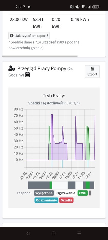

Coś mi się wydaje że ten gaz jest za wysoko. I tu jest blisko do pompy stop. Ale to tylko moje zdanie. Delta jest tylko 2 st. Ale jak tak jest dobrze to dobrze. Mógłbyś wrzucić tu wykres częst z całego dzisiejszego dnia i wykres temperatur.

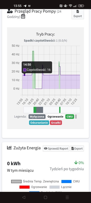

Było jeszcze bliżej "krawędzi", tzn różnica 1,5C w okolicy godz. 20:20, no i szczyt tzewn. 12C widać po 13ej na wykresie. Wyjątkowo zwiększone zapotrzebowanie na cwu było, ale to bez znaczenia.
wykresy z 24h:
Screenshot_2024-02-11-01-51-15-01_40deb401b9ffe8e1df2f1cc5ba480b12.thumb.jpg.a0ef6eb8290014558fd774c90000b0b5.jpg
Screenshot_2024-02-11-01-52-20-39_40deb401b9ffe8e1df2f1cc5ba480b12.thumb.jpg.4dca2e96d793c9cb56ce491cd81b37df.jpg
Bardziej czytelny wykres samych temp przepływu:
Screenshot_2024-02-11-01-51-47-03_40deb401b9ffe8e1df2f1cc5ba480b12.thumb.jpg.32ee45f962e0df92686bcaaa90c6d7d1.jpg

Jakby by było 1,0m3/h czy 1,2 to też ok, byle więcej od 0,7 - na potrzeby testu styknie. Po czasie jakieś zmiany zauważyłeś w bilansie temperatur?
Wygląda ok.,jak tak sobie chodzi to jest to dla mnie dziwne, ale przyznaję wszystko na tych wykresach wygląda ok. Jeszcze pytanie dla czego w tej legendzie pod częstotliwością pracy nie ma okienka wyłączona.? To się gdzieś wyłącza?
Patrol  1.1 m3/h daje 18.4 l/min a w hidrobox na 3 biegu przepływ mam 16 l/min ale temperatura na wejściu i wyjściu bufora różni się o 1 stopień czyli jeszcze gorzej bo przed miałem tylko 0.5 stopnia różnicy, daje już sobie spokój z tym przepływem dzięki (Mistrzu)
@Oldeq17 takie różnice u mnie nie zabijały jeszcze bilansu. Zostaw więc tak jak wypada najkorzystniej, a najwyżej przy kolejnych mrozach jeszcze zweryfikujesz. Kwestia miejsca montażu / odizolowania czujnika od otoczenia też istotna, ale to wiesz.
@Tibhar Jak wyłączę system grzebiąc w serwisowych to się takie wyłączenie pojawia w zubadanapp. To samo przy braku zasilania będzie. Ustawiałem pompki tak, żeby nie były za szybko odstawiane (w domu mam miłośników ciepła, którzy zawsze reagowali na dłuższe postoje systemu). Przy kotle również nie korzystałem z możliwości jego wyłączania od termostatu tylko krzywa grzewcza z funkcją jej korekty od termostatu, bo wówczas pompki mogły pracować. Oryginalny termostat mitsu jest bardziej 'ospały' ze swoją sztywną histerezą 1C. Wniosek mam taki, że dopiero jak pompa obiegowa jest odstawiania to pojawia się "wyłączenie" (no i oczywiście przy zamkniętym czy odłączonym od zasilania systemie).
Jeszcze świeży przykład - pierwsze wyłączenie, ale z pompkami na chodzie (bez belki statusu off na legendzie) i drugie już oznaczone na czarno, bo pojawił się wzrost o 1C na termostacie od temp.zadanej, a nie miał już zakresu w dół do zbicia temp. I w to jeszcze się wtrąca ładowanie cwu, po którym postój jest kontynuowany. Co do delty to na pewno wartość 1,5C ani tym bardziej 2C nie jest wystarczającym warunkiem do wyłączenia (nie tylko u mnie sprawdzone). Ps. Jakie macie wersje softów? (kod 190)
Tu się zgadza to czas bez pracy pompek. Co do 1,5 stopnia delty myślę że tu jest już pompa stop po chwilowej pracy z taką delta. Też sprawdzone. Chyba że auto adapt i podbije temp zwiększając deltę. Ale nie będę się spierał. 190 sprawdzę w tyg jak dotrę do domu.
Po przejściu na autoadaptacje pompa ustabilizują swoją pracę
Mam pytanie, teraz różnica między zasilaniem a powrotem wynosi około 4-5 stopni
Wcześniej przed autoadaptacja ustawiłem bieg pompy na 3 ,czy autoadaptacja sama jakoś reguluje ten bieg pompy czy wrócić np do 4 żeby różnica zasilania -powrotu była mniejsza?
Biegu pompy nie zmieni autoadaptacja.
Co do delty to gdy te 1,5C się pojawi to odstawienia  brak, ale czasu pracy z taką deltą nie liczyłem (na pewno pełne godziny nie wchodzą w grę tylko minuty) podbicie temp. jak najbardziej wchodzi wtedy w grę.
