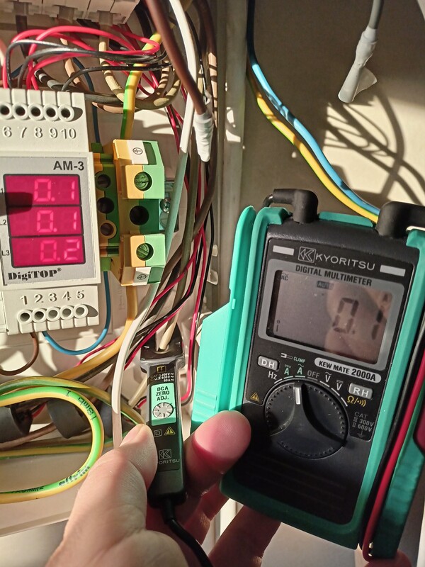

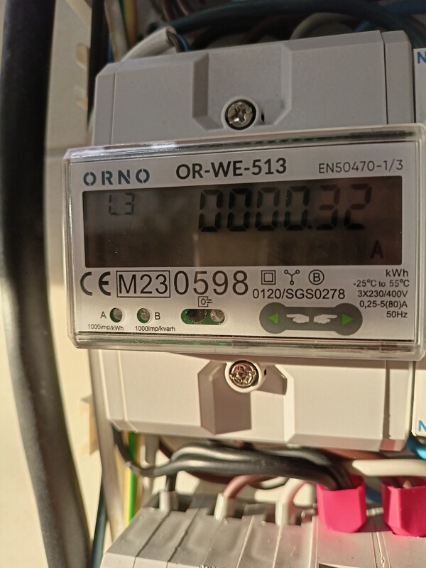

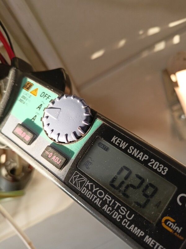

U mnie z wifi i z odbiornikiem termostatu wypadało różnie w zależności od pomiaru i tak sumarycznie z L1, L2, L3:
1) licznik Orno ok 0,9A
2) amperomierz w tablicy sumarycznie 0,4A
3) cęgi 1 - sumarycznie 0,3A
4) cęgi 2 - sumarycznie 0,8A
Dla porównania pomiary (cęgi zapięte na L3 i Orno wskazuje też L3) - można sobie wybrać najgorszy albo najlepszy wariant, ewentualnie uśrednić (mocowo suma wypada więc w zakresie od ok 70W do 210W). Pompki oczywiście off.

Update - dzisiaj najniższy pobór odnotowałem: 0,1 / 0,1 / 0 [A], więc już lepiej to wygląda, bo 46W. Coś zeszło z L3...
Ano właśnie bo już myślałem że średnio na dobę by było w przybliżeniu 150 Wat to masakra na podtrzymanie elektroniki

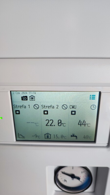

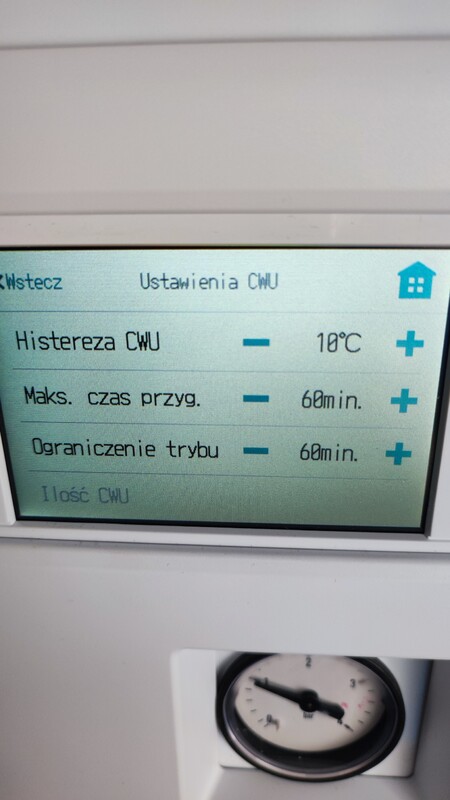

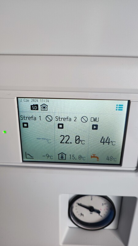

Witam, nie mogę zrozumieć dlaczego temp. CWU ustawiona na 48 st. i histereza 10 , a pompa zaczyna grzać już od 47 st. Ktoś mi to wytłumaczy? Pozdrawiam

Zapomniałem dodać jest to ta nowa jednostka z wyświetlaczem dotykowym
Witam. Czy był zanik zasilania/restart urządzenia ?
Tak,kilka razy już restartowałem.
Chodziło o to, że po restartach zawsze zaczyna się grzanie cwu niezależnie od tego ile stopni brakuje do wartości zadanej - taki 'urok'
Przy normalnej pracy i zadanej histerezie cwu=10C nie może załączać się ładowanie w wyniku obniżenia temp. cwu o 1C.
O jaką histerezę chodzi? Może kolega myli to co jest wyświetlane i zadane na termostacie. I jeszcze jedno. Jak grzebałeś w serwisowych , to przy opuszczeniu tego okna załączy się cwu
Nic nie mylę i nie chodzi o opuszczanie ust.serwisowych. Po prostu pompa zaczyna grzać cwu jak spadnie poniżej zadanej o stopień a mam ustawione 10.
Na tą chwilę ustawiłem sobie harmonogram i grzeje tylko raz dziennie o określonej godzinie.
Nie chodzi o serwisowe. Myślę, że od pierwszego uruchomienia coś zostało źle wprowadzone bo nawet nie wyświetla funkcji " ilość CWU " . Myślę aby zrobić reset FTC.
No ,ale powinien się trzymać histerezy 10 st. Na tą chwile wody wystarczy, a co jak będzie większe zapotrzebowanie? Pompa będzie czekała do tej godziny co ma ustawione na sterowniku.

W dniu 2.06.2024 o 13:31, Genek napisał(a):
Być może tak,ale nie chodziło mi o to.
a co jak będzie większe zapotrzebowanie? Napisałeś
CWU nierdzewka Termatec 300l ,czujnik wpięty pod górne wejście.
Ja grzeje CWU harmonogram jeden raz dziennie o 15:00 temp.zadana 41 st.zbiornik300l 5 osób w domu i wody mi jeszcze nie zabrakło,a to dlatego że czujnik CWU mam zamontowany na dole a nie u góry  jak u ciebie w ten sposób mam nagrzany cały zbiornik w twoimi przypadku to połowę mniej i tu ci wody ciepłej może zabraknąć
Wiem,że tak jest. Czujnik wpięty na górze aby pompa się często nie włączała. Będę miał na uwadze twoją sugestię narazie to wody nie braknie. Jeśli nic nie wymyślę z tą histerezą to zostanie na harmonogramie. Pozdrawiam
Ja bym to zgłosił do serwisu. Masz histerię 10C to nie ma prawa podgrzewać wody po spadku o 1C  (nie kojarzę żadnego parametru, który histerezę cwu mógł ignorować)
