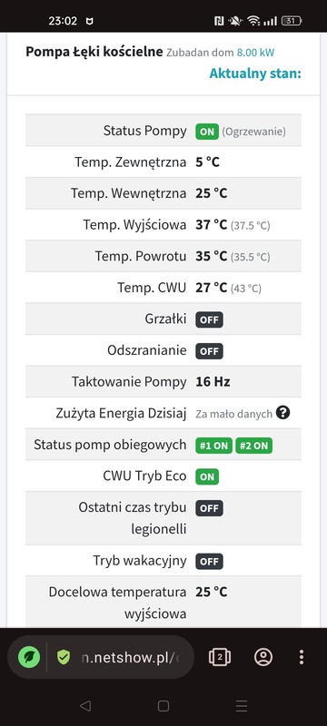

Mam pytanie, jeżeli pompa ciepła pracuje na 16 Hz czy jest znaczna różnica w poborze prądu gdy na zasilaniu podaje 35 stopni a np 40 stopni cały czas pracując na 16 Hz
  • Odpowiedzi 685
  • Wyświetleń 168 tys.
Nie mam podlicznika dlatego pytam
Czy pobór prądu zależy tylko od zakresu pracy sprężarki? Czy temperatura jaka podaje w danym zakresie też ma znaczenia
Mowa o 16 hz
Są granice dla temp.zewn i np. dla 6C i wyższych możliwa jest praca na 16Hz a przy 5C czestotl. idzie w górę. Nie licz też na to, że uzyskasz Tprzepływu 40C przy 16Hz, więc w zależności od t.zadanej też musi podnieść Hz
Właśnie dlatego zadaję pytanie, wczoraj przez dłuższy okres czasu pompa podawała na zasilaniu 40 stopni właśnie przy 16 Hz
Obecnie podaje 37 też przy 16 Hz od godziny mniej więcej 19 czyli przez 4 godziny
A czy jest możliwość zaprogramowania żeby pompa pracowała na 16 Hz już od 3 stopni?
Niestety - zaszyte na sztywno. (jedyną opcją byłoby oszukiwanie czujnika temp.zewn.) Masz wykres czestotl. i temp. zewn. w okolicach 4-6C ? (tak żeby było widoczne przejście przez próg 5C).

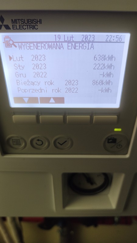

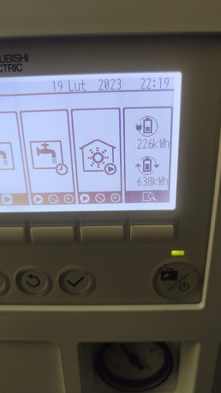

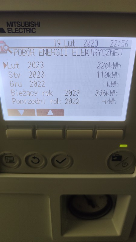

Panowie co poradzicie żeby poprawić COP? Obecnie wychodzi mi 2,86
Pompa od początku stycznia grzała tylko cuw pod koniec stycznia uruchomiono grzanie
Obecny pobór wynosi 226 kw a wyprodukowana 638 kw
@lukaszon Co mamy poradzić jak nic nie napisałeś, a to co napisałeś jest mało zrozumiałe.
Zmniejsz temperaturę w domu bo 25 stopni i jak jeszcze przebite to jest 26 to jakiś kosmos. A tym samym ogranicz jeszcze duzo niżej temp max i min zasilania. I poczekaj może jak zacznie chodzić przez dłuższy okres na cwu i co. A jak włączyłeś w tamtym okresie Autoad i jeszcze ciągle coś przestawiałes to nie powinieneś liczyć COP. I dodam tylko że nie wiem bo nie zrozumiałem za jaki okres jest to zużycie ale 226 kw w lutym przy tej pompie i takiej temperaturze w domu i moim zdaniem bardzo wysokim zasilaniu to i tak jest wielki wyczyn i jak dla mnie mało realny. Chyba że jakiś "cieplejszy"  region Polski.
Edytowane przez Tibhar
A to całość od momentu jak sterownik zaczął zliczać. Zmień sobie przy okazji rok na 2024. Wejdź w to menu i pokaż wszystkie dane pobór/produkcja co cwu albo wrzuć screen z melcloud /zubadanapp
Dzięki za podpowiedź, nie zauważyłem błędnej daty
T-Cap pracuje z minimalną mocą 800 w a zubadan 8 kw 1500w ?
T-Cap pracuje z minimalną mocą 800 w a zubadan 8 kw 1500w ?n
Niskie to zużycie, mało prawdopodobne. Ale jak tak jest to tylko pogratulować. Jak możesz wrzuć tu screen z wszystkimi dniami w lutym z melcloud. Ten zubadan pracuje na min poborze coś koło 600 w.
Faktycznie średnia zużycia en.el. za luty 11,7 kWh/doba to jak na co+cwu niewiele (szczególnie przy t.wewn.=25C), a mitsu w miarę dokładnie zlicza.
@lukaszon sprawdź czy wszystkie dni zostały wliczone do statystyki, bo zdarza się, że jest luka w odczytach, dlatego pisałem o  screenie z melcloud /zubadanapp (tam będzie widoczny cały przekrój)
