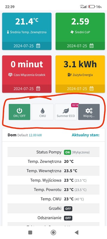

Poza tymi oczywistymi to ten tryb Eco chyba najciekawszy, poniżej cyt.:
"Summer ECO to tryb, gdzie urządzenie jest kompletnie wyłączone (w przeciwieństwie do trybu czuwania) wtedy gdy nie grzeje CWU. Może zaoszczędzić nawet do 50kwh / miesiąc!
Podczas okresu kiedy nie chcesz ogrzewać swojego domu i chcesz używać pompy tylko do grzania CWU, pompa nadal pobiera do 2 kwh na dzień w trybie czuwania. To daje nam sumę 30-60 kwh miesięcznie!
Summer ECO utrzyma Twoją pompę wyłączoną (ale nadal będzie online) dopóki nie będzie musiała dogrzać ciepłej wody użytkowej.
To redukuje zużycie energii w trybie czuwania do ~0.01 kwh dziennie

Witam,nie mogę zapisać harmonogramu w Summer Eco
Co robię źle?
Wyłączyć harmonogram na głównym sterowniku?
Summer eco ma wlasny harmonogram dostepny do ustawienia w apce 👍
Wiem, wcześniej ten harmonogram nie działał, nie było możliwości zapisu
Dziś jest okey
Szkoda że można ustawić tylko jeden w ciągu doby chyba że się mylę
ad Summer Eco:
tryb  ON: licznik pokazuje sumarycznie dla 3faz moc = 0,023kW / amperomierz 0,0/0,1/0,0 [0,55kWh na dzień)
tryb OFF: licznik pokazuje sumarycznie dla 3faz moc = 0,030kW / amperomierz 0,1/0,1/0,1 (kwestia niedokładności) [0,72kWh na dzień]
oszczędność dobowa energii wynosi w moim przypadku ~0,17kWh czyli okolice 5kWh miesięcznie, więc nie tak spektakularnie (może na starszej FTC5 te oszczędności są faktycznie większe) jak w poniższym opisie z MelPumpApp:

ps. pompa przez samą deaktywację Summer ECO nie wystartuje, więc trzeba pamiętać o kliknięciu na ikonkę 'power ON'
