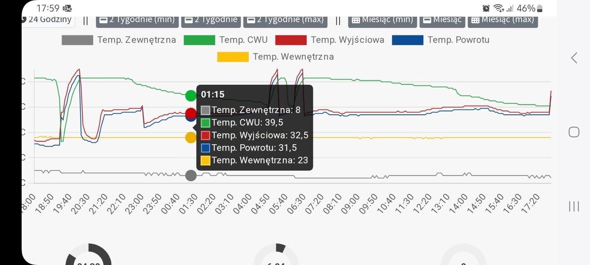

Jeszcze jedna kwestia dot. ustawień zubadanapp - przy analizowaniu raportu temp. zobaczcie czy macie zaznaczoną opcję "Aktywne czujniki THW6 i THW7" (o ile fizycznie się je posiada) - widać wtedy temp. strefy grzewczej, a przy braku tego zaznaczenia są odczyty THW1 i THW2
dla przykładu wykres przy odhaczonych THW6 i THW7
i wykres z zaznaczonymi THW6 i THW7:
no i przy okazji widać tu deltę 1,5C - utrzymywana sztywno od 6:30 do ok 9:00 zatem pełne godziny pracy z takimi odczytami również wchodzą w grę:

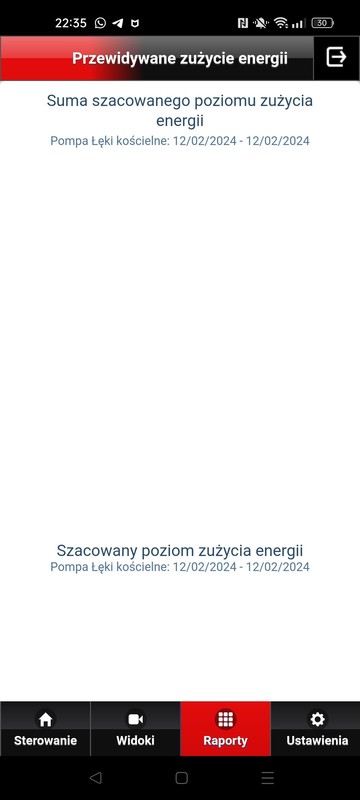

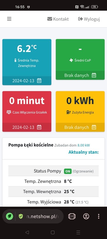

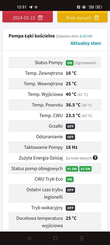

4 godziny temu, lukaszon napisał(a):
Jak ustawić żeby aplikacja pokazywała COP i zużycie energii?
Tutaj, nie wiem od kiedy masz zainstalowana zubadan app, może musisz poczekać całą dobę.

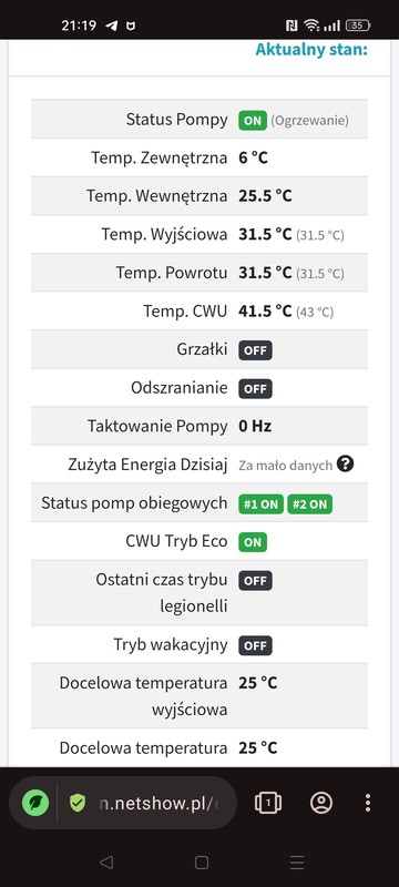

5 minut temu, lukaszon napisał(a):
To błąd aplikacji?
Ostatnio pisze tryb ogrzewania a taktowanie pompy 0hz
Tutaj zrównała Ci się temp powrotu z zasilaniem i pompa musi odpocząć. Sprężarka nie chodzi. Spadnie powrót i ruszy normalnie. Masz temp w domu ustawiona na 25 stopni. Jak jest termostat Mitsubishi to przebije jeszcze o jeden stopień czyli w domu będzie 26 stopni. Nie wiem czy taka temp jest Ci potrzebna bo to bardzo wysoko.

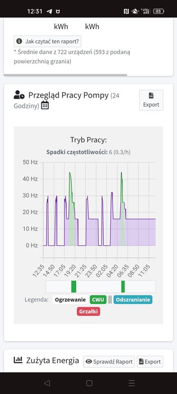

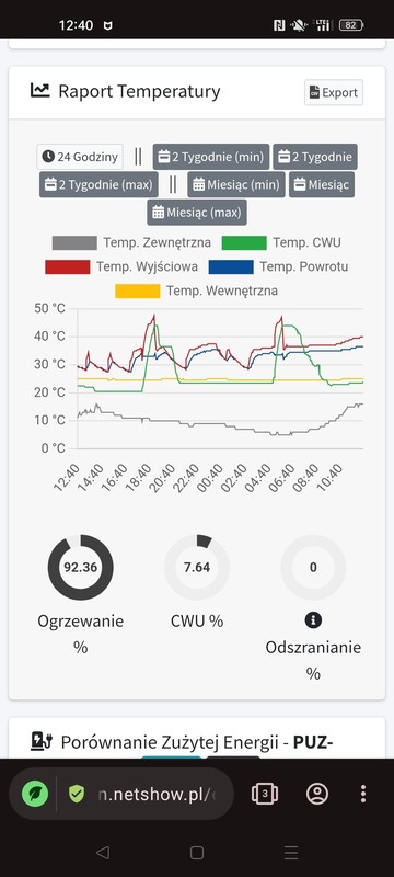

Panowie co poradzicie żeby poprawić COP? Pompa ustawiona na autoadaptacji
Bieg pompy ustawione na 3
Dom 120 m same grzejniki
Obecnie wykres wygląda tak,przy temperaturze okolicy 2 stopni pompa podawała temperaturę na zasilaniu 34-36 stopni
Mam nadzieję że teraz się uczy dlatego taka wysoka temperatura na zasilaniu
Czy przy grzejnikach zmienić bieg pompy na 2 czy pozostawić na 3?
