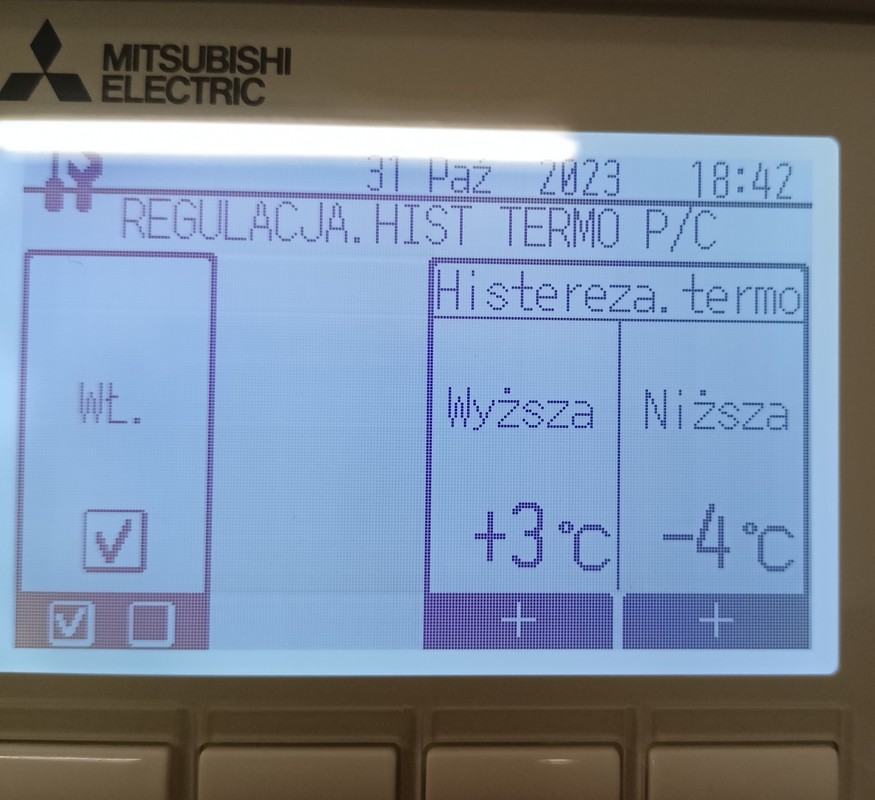

Poza tym masz też widełki od temp. zadanej (fabrycznie +5, -5) ja ten dodatni parametr dałem na +3C. Jeśli byś korzystał z autoadaptacji to i tak sterownik sam będzie dobierał zadaną temp. aż znajdzie ten idealny, nazwijmy go, punkt G. Jedyny babol to po utracie zasilania proces autoadaptacji/"uczenia się" startuje od nowa.
może mi ktoś wytłumaczyc dlaczego moja pc grzeje wode do 38 st. przy -2 st. na zewnątrz  mimo ,że według krzywej 38 stopni ma osiągać  przy -15???? niezaleznie czy delta  4,5,6
Może czujnik temp zewnęcznej oblodzony lub uszkodzony.
Styłu za pompą u góry masz czujnik temperatury.
Mogą być dwa powody. Jeden to autoadaptacja załączona, a drugi to poniższe ustawienia (defaultowo +5/-5):
Patrol - on ma Panasonica a nie Mitsubiszi na CO nie ma histerezy tylko delta  i pisze Ci że obojętnie jak ją ustawi nic to nie zmienia.
z tym że temp. zew. wskazuje w miare poprawnie, to ta którą widać na panelu sterownika, przegladając forum ktoś tez pisał o takiej sytuacji. a tobie grzeje tylko do zadanej, nic powyżej? obecnie zainstalowalm aqaera servis cloud i mam wszystkie odczyty w komp. nie muszę schodzic do kotłowni, bo tam mam sterownik, dużo wiecej danych, może tutaj jest odpowiedź?
Edytowane przez tomek767
Zauważyłem dzisiaj że moja pompa wyłącza się przy  3 stopnie wyższej  temperaturze a po wyłączeniu spada do zadanej. Może Tobie przy -15 wyłączy się  przy 41 stopni lub wyżej jak zadana 38. Przedtem przy niższej temp było to 2 st różnicy.
