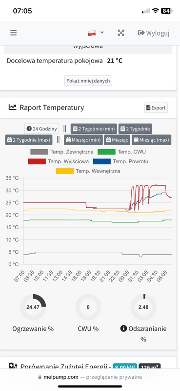

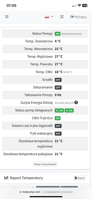

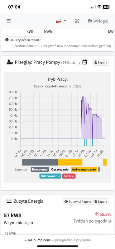

Witam wszystkich bardzo serdecznie.
Na wstępie dodam, że jestem laikiem w temacie, ale chciałbym się delikatnie mówiąc rozwinąć w temacie mojej pompy i ją "zrozumieć".
Jestem użytkownikiem 3F Zubadana 8kW, powiechnia ogrzewana 124 m2 (docelowo 160 m2 jak ukończę garaż). Pompa pracuje w trybie autoadaptacji. Ogrzewanie włącza się średnio 1 na dobę i obecnie trwa okolo 4-7 godzin.
Chciałbym się dowiedzieć czy poniższe parametry są w normie, czy częstotliwość pracy sprężarki nie jest za wysoka?
IMG_5494.thumb.png.1f0fc8ab098a82fbef5d4dcdb1593b0d.pngIMG_5492.thumb.png.1a29d96cc21d58a4dd31a2b78f5cfe16.pngIMG_5493.thumb.png.6cf2323fee1a7efbb6b911e27c5f23d2.png

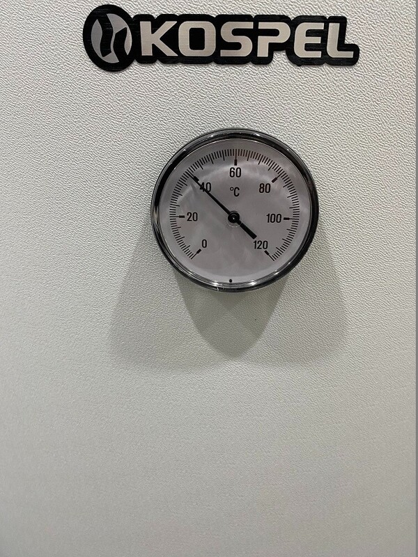

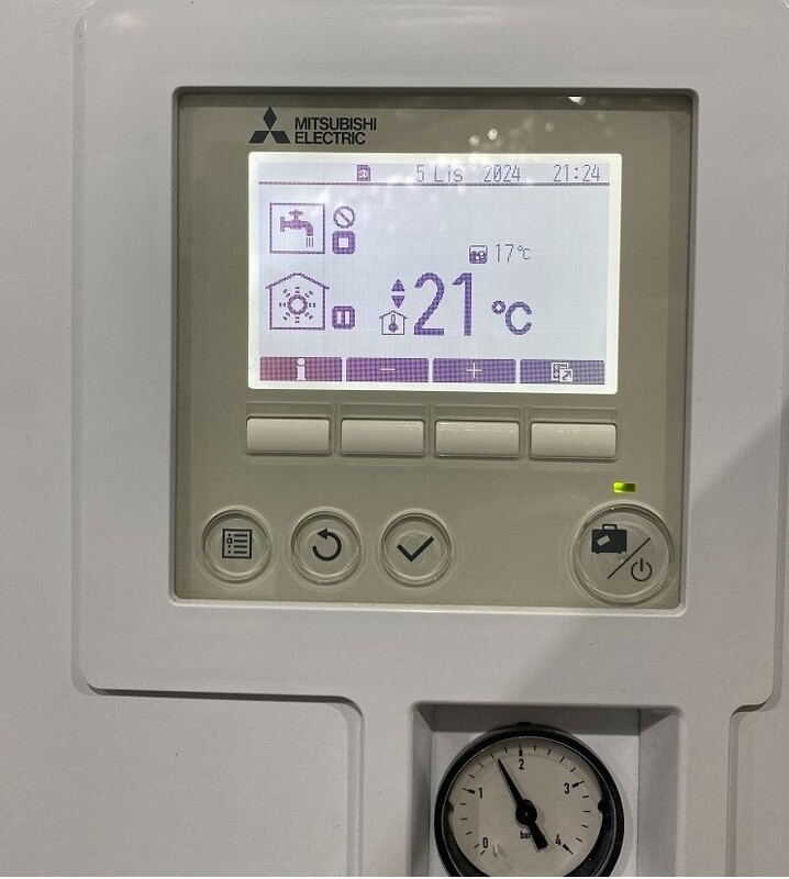

Mam jeszcze pytanko odnośnie temperatury CWU, dlaczego są takie rozbieżności we wskazaniach?
