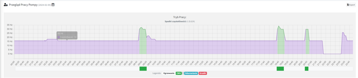

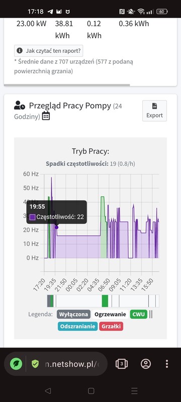

Wczoraj włączyłem pompę w tryb ogrzewania,po małym zamieszaniu ustabilizowała się na 16 Hz
Po uruchomieniu grzania cuw (harmonogram) wykres wygląda jak poniżej
Co polecacie w tym przypadku?
Krzywa i bieg pompy na 4, grzejniki
Cienkie rurki miedziane do tego bufor 100 l chyba na powrocie

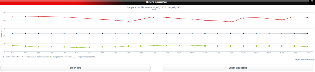

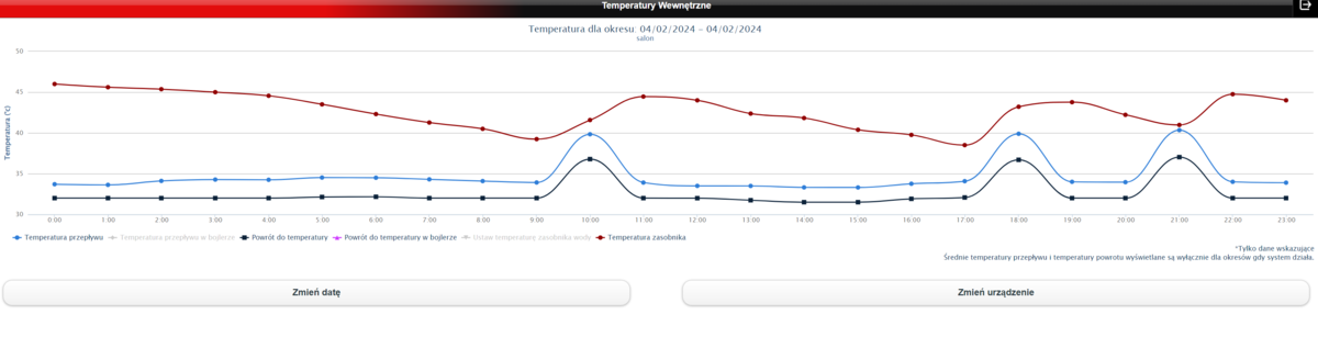

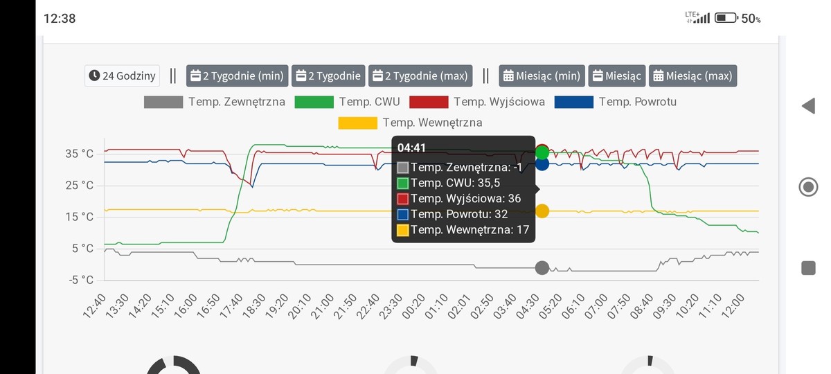

A poniżej proszę - moje wykresy - innych danych nie zbieram, co najwyżej karta SD.. dodam, tylko że u mnie Thw1/Thw2 pokrywają się praktycznie z Thw6/Thw7 (bufor w 3T, więc żadnej straty na zasilaniu nie widać).

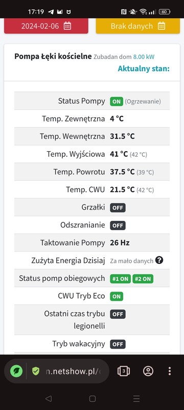

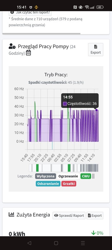

Panowie co tutaj poradzicie? Przy pierwszym uruchomieniu idealnie trzymała 16 Hz aż do uruchomienia grzania zbiornika cuw
Zmniejszyłem bieg pompy na 3 i jest jeszcze gorzej

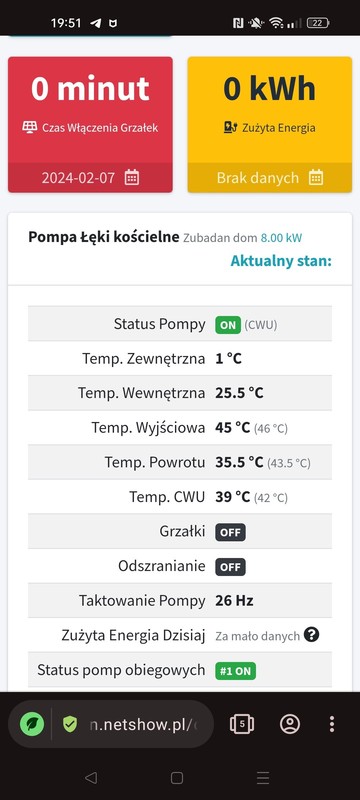

Zubadan 8kw grzejniki powierzchnia do ogrzewania 110 metrów temperatura w domu 24 na termometrze 25,5 na sterowniku pokojowym Mitsubishi

Coś mi się wydaje że za duża pompa. Ale to zostawmy. Nie grzała dobrze przed cwu. Tylko od początku źle grzeje. Za mała delta. Pompa za buforem na 1 bieg w hydrob na 2 lub 3, podkręcać na max grzejniki.
Sprawdzić przepływ 540 i odczyt czujnika jak pompa będzie potrafiła trzymać deltę 4, 5 st to takich rzeczy nie będzie. I ogranicz zasilanie

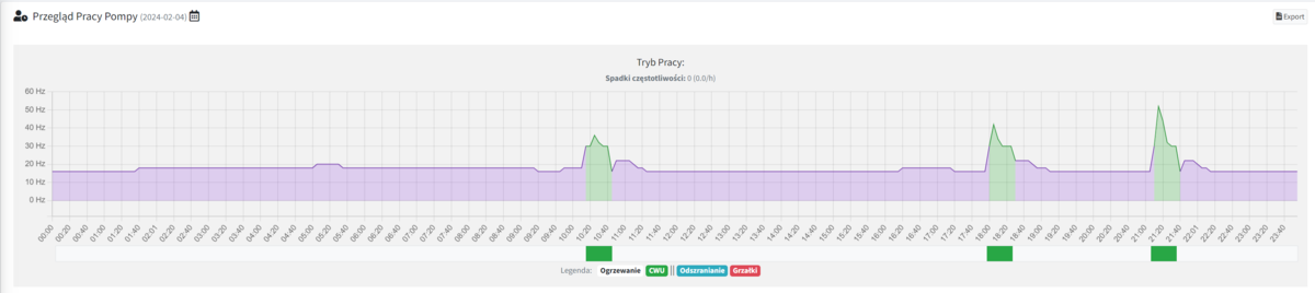

Odnosiłem się do tego wykresu, początek moja wina,pompa była 3 razy wyłączana na chwilę a później potrafiła utrzymać 16 Hz do czasu zasilania zbiornika cuw
I tak jestem do tej pory

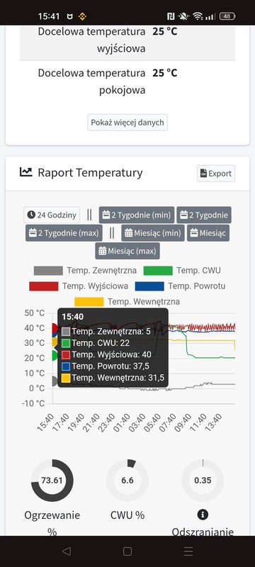

Jeszcze pytanie, krzywa, przepływ, auto?, cwu na max 3 bieg. I moim zdaniem nie ma odbioru ciepła. Może się mylę. Na tym wykresie temp wewnętrzna 31 st. Piszesz że żądana 24 powyżej z apki temp ustawiona na 25. Może jest coś ze sterownikiem bo piszesz że dane są z PAR..Coś chyba tam namotales. Może tam jest ustawiona ta temperatura 30 st i w domu jest bardzo gorąco każemy dalej grzać pompie, nie ma odbioru i pompa start, stop. I pewnie znowu jak ostygnie i ja włączymy będzie chwilę ok a później dalej to samo. Za wysokie zasilanie być może chyba że takiego potrzebujesz. To takie dywagacje,

Już tłumaczę,na ostatniej fotce było ustawione na krzywej a temperatura była ustawiona na 38 na zasilaniu
Temperatura 30 była odczytywana z sterownika głównego, małe pomieszczenie kotłowni z stąd ta temperatura
Dziś przestawiłem na odczyt temperatury z sterownika pokojowego i nanim wyświetla się 25,5 a ustawiona na 25
