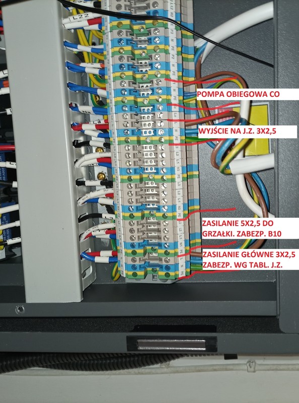

Heiko Thermal Plus 12 ignoruje zadaną temperaturę wewnętrzną.
Ogólnie Heiko to nie jest urządzenie wysokich lotów... to jest monoblok z hydroboxem? Zobacz zgodnie z załączonym przeze mnie zdjęciem czy w ogóle masz grzałki podpięte... bo może pompa zapina stycznik, żeby grzałki włączać ale nie są nawet zasilone, hehe Niestety znam wielu magików, którzy nie ogarniali podłączenia elektrycznego tych pomp...

Jak sama nazwa parametru wskazuje, wpływa na korektę krzywej grzewczej, a nie na wyłączenie urządzenia. W czujniku temperatury pokojowej siedzi termistor, a nie termostat. Więc jeśli temperatura w pomieszczeniu przekracza oczekiwaną to będzie obniżać krzywą grzewczą ale jeśli mocno przegrzewa to trzeba ją ręcznie skorygować...
