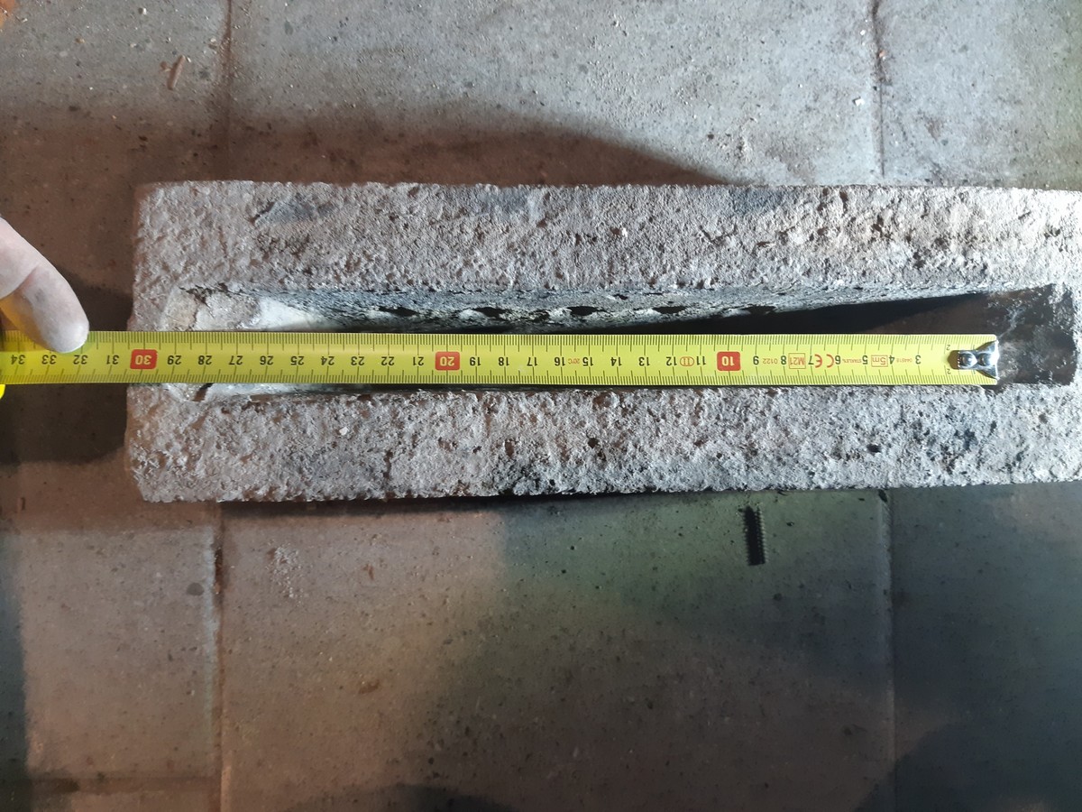

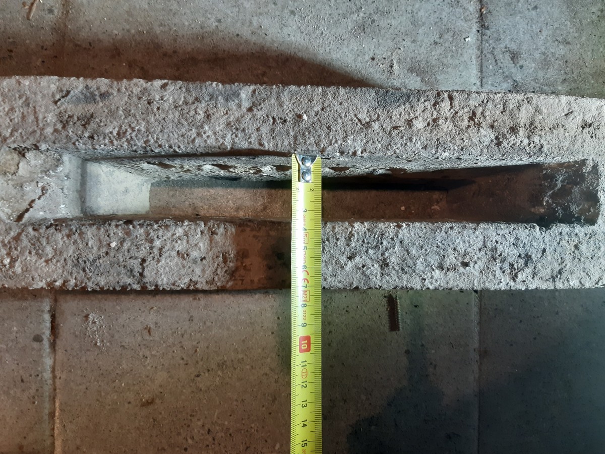

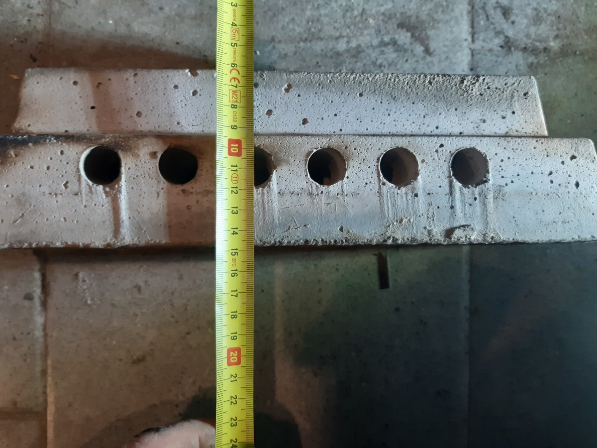

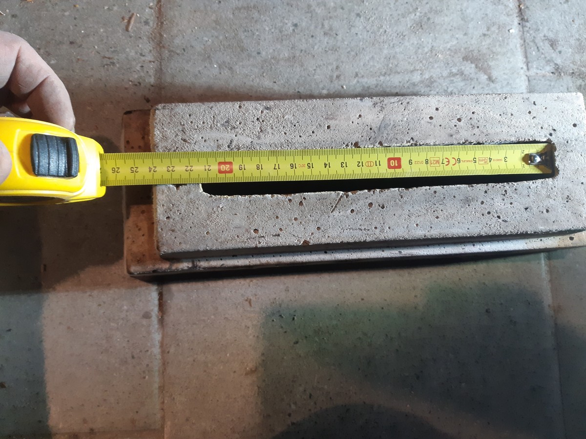

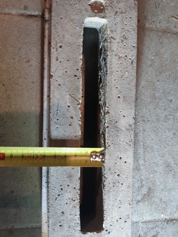

Mógłby ktoś zmierzyć te wymiary?

Mógłbyś mi to zmierzyć jak nie palisz ?

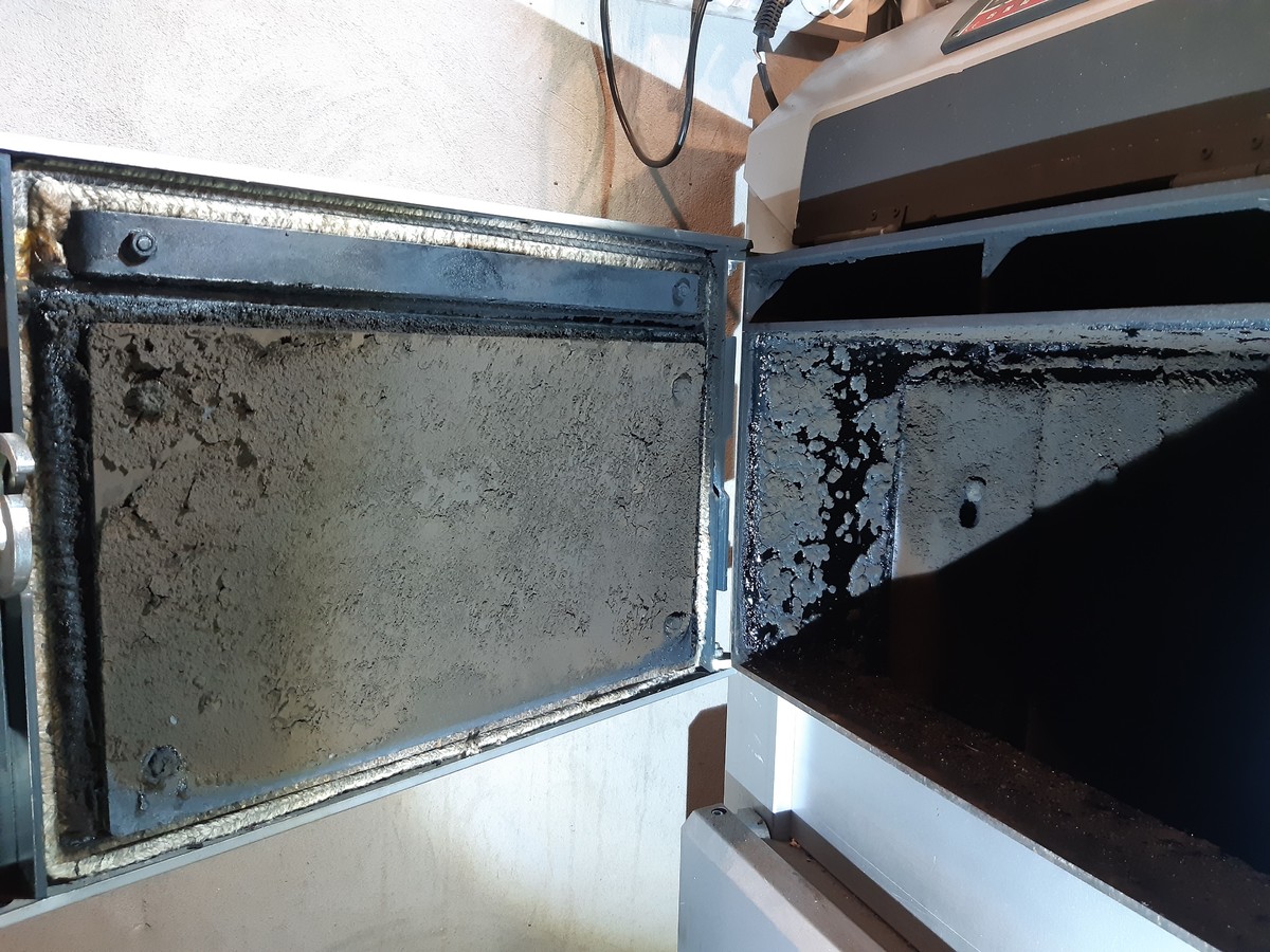

Powiem ci że naprowadziłeś mnie na dobry trop z tą nieszczelnością, właśnie obejrzałem pobieżnie i faktycznie może coś tam się przedostawać po pierwsze górna blacha nie jest przyspawana spawem ciągłym tylko połapana w kilku miejscach choć jest to dobrze spasowane i nie widać żadnych szczelin to kto wie wentylator ciągle tam wytwarza podciśnienie. Po drugie to szybciej przez  drzwiczka do tego kanału oddymiającego bo sznur jest faktycznie tam czarny jakby przepuszczało dym.
