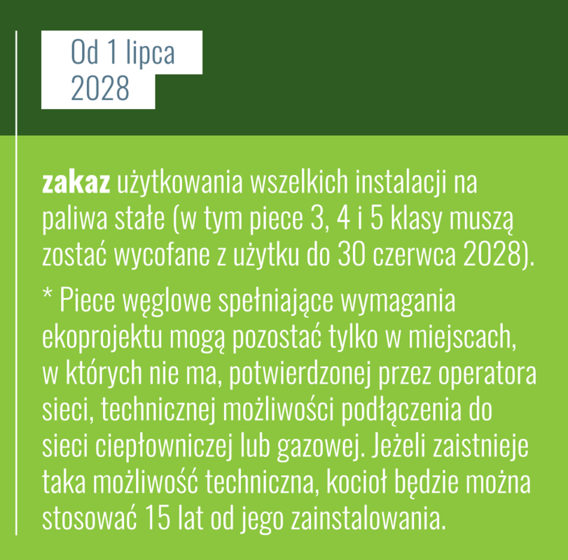

Perspektywy na ogrzewanie w następnych sezonach jak i czym?
Przedstawcie zmiany w sposobach ogrzewania swoich domów po zmianach cen paliw , nowych wymogów ekodesignu  i innych które się wam nasuwają.
Np ja po pierwszym wzroście cen pelletu  już we wrześniu 2021 postanowiłem odstawić to paliwo i cały sezon grzewczy przepalać drewnem  w godzinach 16-22 - dało radę,
dopiero od 23 04 2022 palę ponownie pelletem, ale tylko na grzanie CWU.
Nie bardzo sobie wyobrażam aby ktoś palący np eko groszkiem , spalający 5-6 ton tego paliwa, nadal tyle spalał przy obecnych cenach 2-3tys/t.
Jak widzicie dalsze perspektywy takiego palenia?
Proszę o kulturalną dyskusję bez polityki , bez wyzwisk, plucia na rząd i covid - tylko pomysły i jakieś sensowne rozwiązania w praktyce

Ja sie prowadziłem do takiego domu 3 lata temu:
- elewacji nie wolno mi tknąć - zabytek w centrum miasta
- dostałem odmowę na podłaczenie z ciepłowni i gazowni (bez szans na przyszłość), a prąd 5kW (rok czekania na więcej)
Więc ... mam kocioł na ekogroszek, który 3 lata temu w centrum miasta można było całkowicie legalnie zamontować w 1 dzień. Więc w sumie dla mnie bez znaczenia, ile węgiel będzie kosztował - nie mam wyboru i nic nie zrobię. Póki co nie ma też żadnych zakazów dla kotłów ecodesign.
Edit: tak wygląda sytuacja we Wrocławiu - choćbym dostał przyłacze do sieci lub gazu, mogę jeszcze używać kotła 12 lat :
