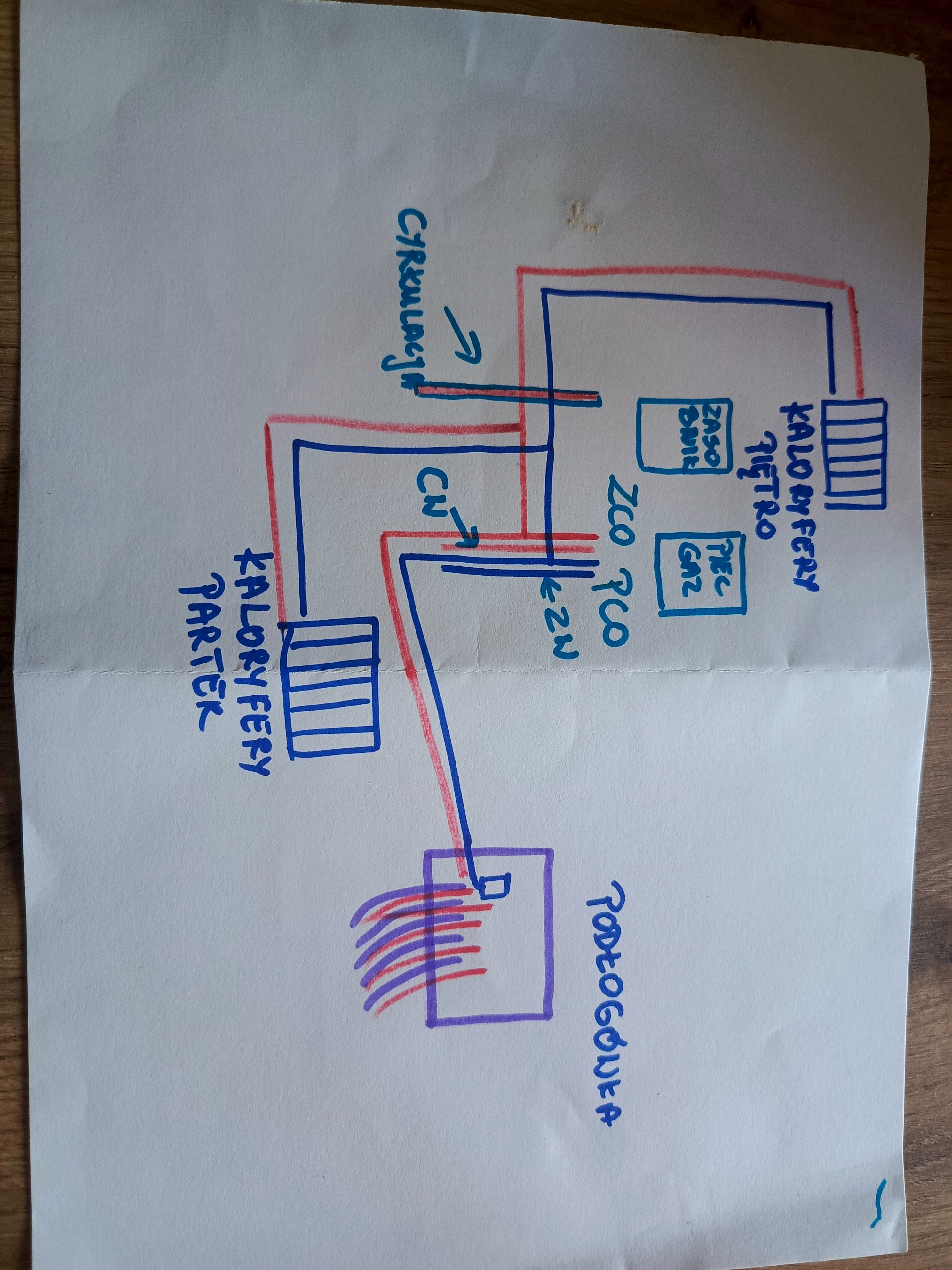

Dzień dobry, wiem że było już kilka takich wątków ale nie jestem hydraulikiem a tylko chce pozyskać informacje czy ta instalacja nadaje się do podłączenia pieca gazowego i czy trzeba montować jakieś dodatkowe urządzenia (sprzęgło)?
Miejsce na pięć przygotowane jak na obrazku. Rury które idę w lewo są do ogrzewania pokoju nad garażem. Podłączenie do kaloryferów są łączone w podłodze. Na parterze jest podłogowka i kaloryfery. Na piętrze kaloryfery. Nie wiem jak była zrobiona instalacja bo kupiłem dom już z gotową. IMG_20260520_070811_701.thumb.jpg.62fb9d0d82428acc3692525edbd05604.jpgIMG_20260520_070801_795.thumb.jpg.d957ff5cab38b04345afa5416b848514.jpg
lepiej narysuj to. ze zdjęć trudno ocenić. ogólnie powinieneś miec dwa oddzielne obwody: grzejniki i podłogówka. Ten rozdzielacz z grupą pompową jest do podłogówki i jeśli tylko do podłogówki to jest ok.
