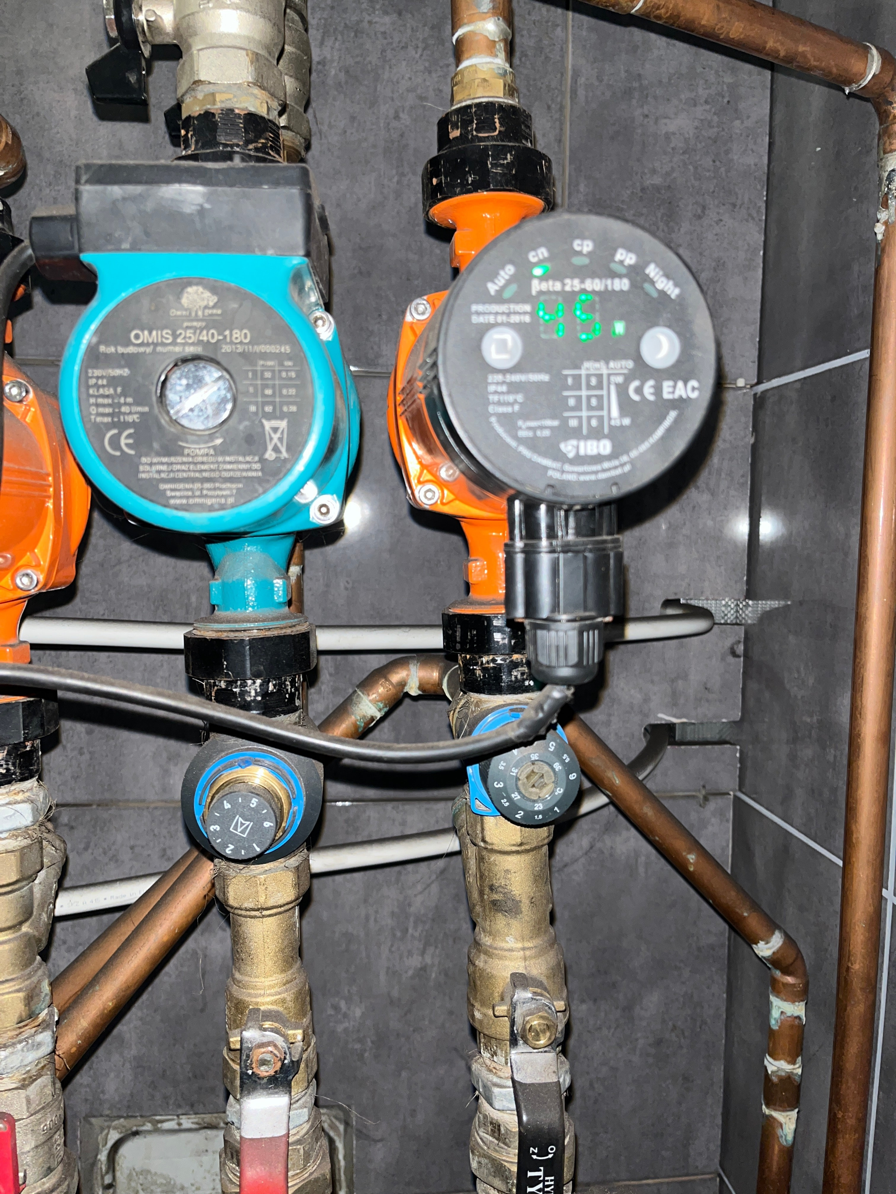

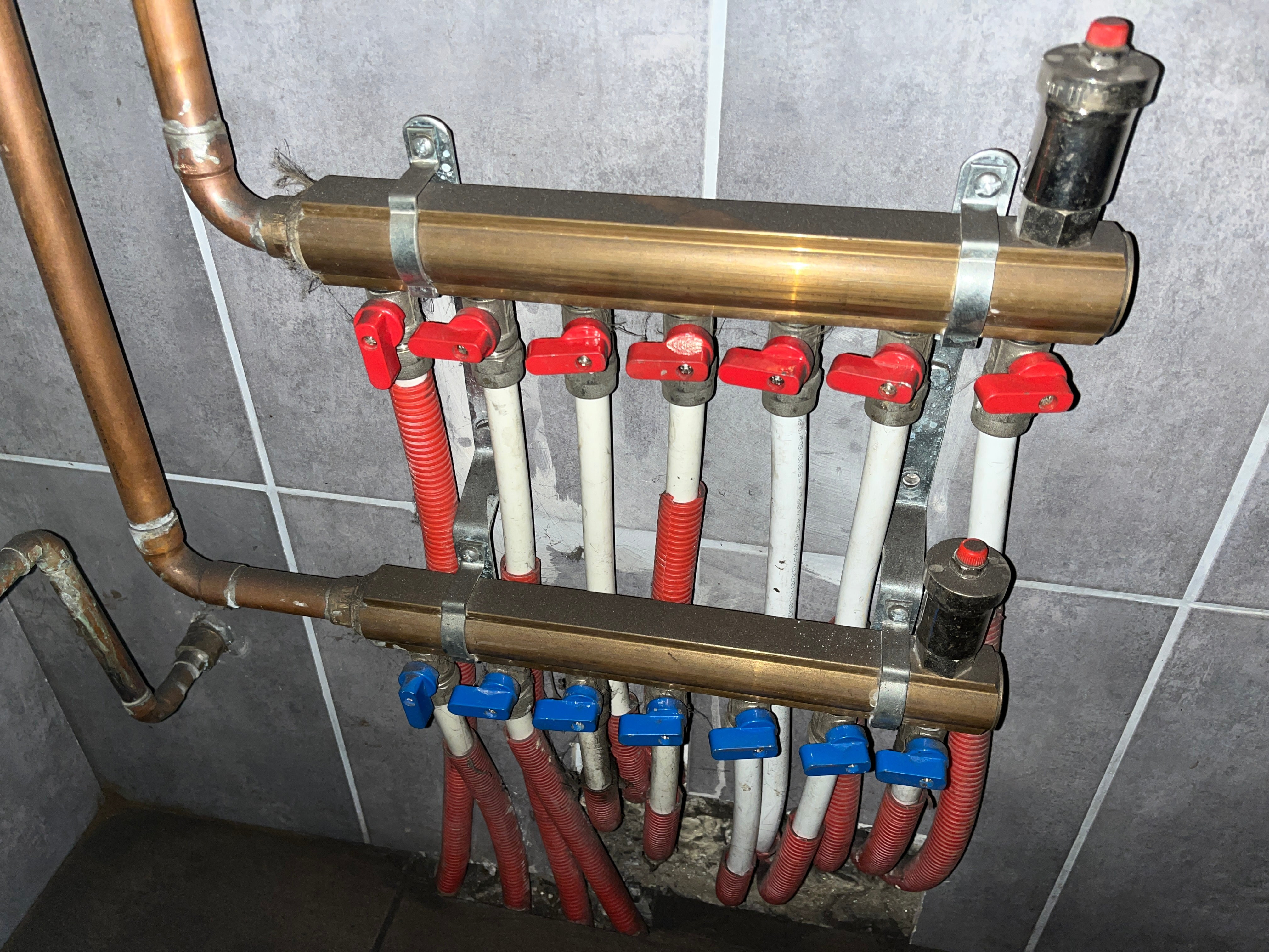

  1. gdzie mam węża podłączyć? Napiszesz mi co i jak? Chcesz zebym zlał wodę z tej jednej pętli?
  2. Tak zrobiłem na poczatku i nic to nie dało. Nawet rurę za pompa delikatnie odkręciłem aby odpowietrzyć i też nic.
  3. Dzieki za informacje. a jak teraz naprawic brak regulacji przeplywu na tych petlach? da rade? na wiosne wtedy zmodyfikuje to wszystko.
  4. Czesc, Mam piec na ekogroszek i ogrzewanie podlogowe. Mam rozdzielacz i pompe do niego. Nie ogrzewa mi jednego pomieszczenia (grzeje je w sumie bardzo słabo). Jak to odpowietrzyć? Zamykałem wszystkie odpowietrzniki, otworzyłem tylko zawory na te pomieszczenie i pompe na maksymalną wydajnośc, wyczyściłem filtr od pompy i nic nie pomogło. Pompa to ibo beta 2 25 60/180 - rura za pompa jest letnia nawet na najwyższym biegu a obok pompa rure ma znacznie cieplejsza. W zbiorniku wyrównawczym cisnienia: zimne 0,8 bara, ciepłe 1,8 bara. Proszę o porady.
