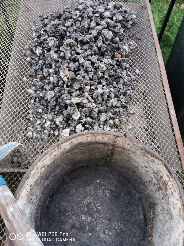

Jak tam panowie idzie palenie groszkiem Marcel? Ja od tygodnia palę samym grochem i w domu jest ciepło ale wiadomo mrozów nie ma... Tak jak pisaliście są duże spieki nawet z wapnem więc co mam robić ? To co zleciało wrzucić jeszcze raz czy może to się spali np u rodziny w piecu kaflowym z drewnem? Nie mam popiołu tylko żużel może to błąd ustawienia bo mam to co na eko z zeszłego roku

    Pochwalę się moim patentem na ten groszek - garnek z biedronki ze stali nierdzewnej 😎 Nie dość że spieki zostają w środku i się spalają, tak również nie ma dymu bo dopala się na ściankach garnka.

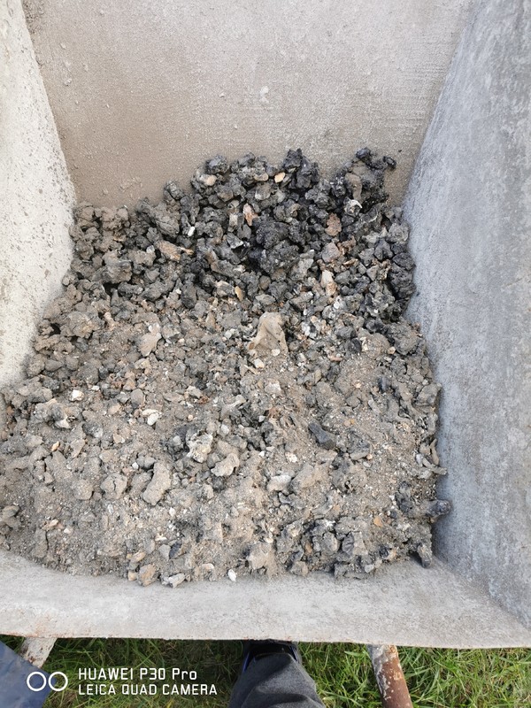

Mi też sterownik sam zmienia ustawienia i nie podaje przez 10s tylko 5 3 itd przez 2 tyg spaliłem taczkę grochu a kocioł więcej czuwa niż grzeje... Temp ok tylko jak wspominałem trochę się spieka ale jak zaglądam będąc w domu to trochę na palniku pogrzebaczem rozgarne wtedy się spala... Może ta koronka by się przydała to wy nie wypychał spieczonych glutow.IMG_20220923_152455.thumb.jpg.74a0eb7d8c650612a399c0635d350bc6.jpgIMG_20220923_152455.thumb.jpg.74a0eb7d8c650612a399c0635d350bc6.jpg
Pierwsza część taczki to po mieszance z eko z zeszłego roku a 2 to już sam Marcel z wapnem
Panie, minimum połowa tego to odgazowany węgiel 🙆. Przypadkiem tego nie wyrzucaj.
Nie mam zamiaru tego wyrzucać mam na to 3 opcje mieszać i palić ponownie, zawieźć rodzicom i niech sprawdza czy się pali z drewnem bo nie mają za co kupić węgla ale to piece kaflowe, albo sprzedać raz używany węgiel jak to teraz w modzie jest w kabaretach i memach hehe

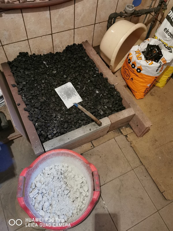

Panowie, od niecałych 3 tygodni mój piec jest na chodzie i wygląda na to, że udało się temat ogarnąć. Widzę ogromną różnicę z wapnem, piec jest czystszy niż przy paleniu samym węglem. Praktycznie wyeliminowałem problem spieków, nadmiernego dymienia, zbyt wysokiej temperatury i wygaszania. Zawleczka również trzyma się dzielnie.
Startowałem z ustawieniami ręcznymi starając się wydłużyć przerwę na podtrzymaniu (na początku była dość krótka ze względu na częste wygaszanie, ale nie podobało mi się zużycie węgla).
W ten poniedziałek przełączyłem piec na pełny automat i o dziwo radzi sobie świetnie. Z racji tego, że na samym początku 4 razy mi zgasł to prewencyjnie wymuszałem na około minutę pracę podajnika, jeśli żar był zbyt nisko w retorcie. W tym tygodniu tego nie robiłem i jest ok, ale zaczęły znów się robić spieki. Nie są na szczęście takie jak na początku (były wielkości piłek tenisowych). Teraz mógłbym je porównać do ping-pongowych ale i tak jest ich mało. W przyszłym tygodniu wrócę na ustawienia ręczne i sprawdzę, czy ilość spieków się zmniejszyła.
Jeśli chodzi o sadzę to jest jej więcej niż w przypadku ekogroszku. Zawirowacze dosyć sporo jej zebrały przez 2 tygodnie więc będę teraz nimi potrząsał częściej.
Aktualnie sypię jedną taką czubatą łopatkę wapna na worek węgla 25 kg. Mieszam to w taczce łopatą ok. 5-6 razy i wrzucam do podajnika. Wapno bardzo dobrze "panieruje" węgiel. Ogólnie dużo roboty z tym nie ma tylko trochę pyli, więc trzeba to robić na dworze. Stopniowo będę się starał zmniejszać ilość wapna, aby znaleźć optymalne proporcje.

Skombinuj sobie jakieś sito i odsiej ten koks. Spokojnie go spalisz jeszcze raz. Marcel spala sie dwa razy.. hehehe.. moze być troche używany a i tak jest lepszy niż nie jeden węgiel na rynku.

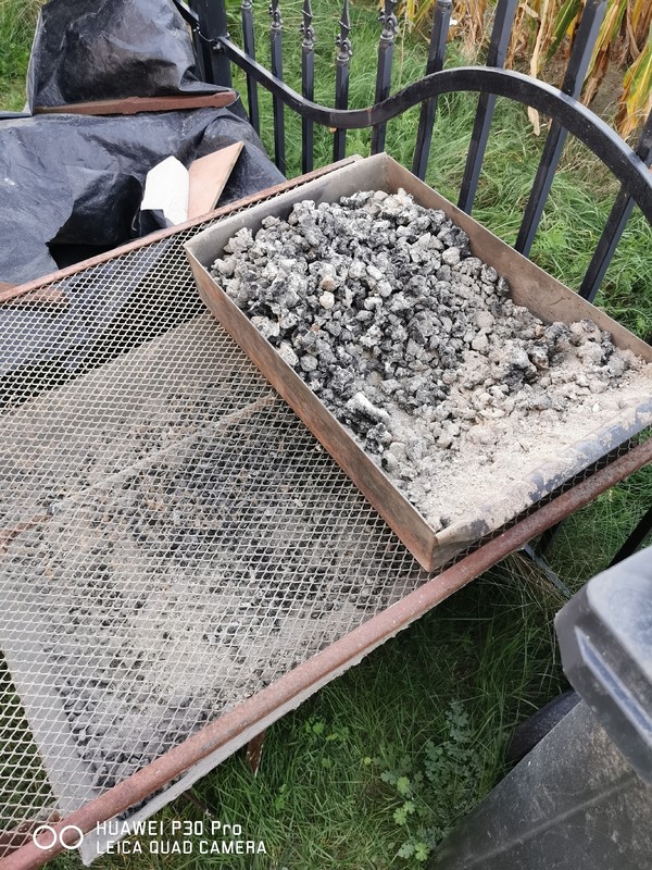

Rozumiem żeby przerwy były większe ale jak to się ma do zimniejszej temperatury na dworze też zostawić te ustawienia? W tej chwili robi się delikatne zagłębienie a odpad spiekowy spalam ponownie
Ja miałem sterownik z PID-em i w nim zmieniałem długość przerwy w podawaniu i tak było aż się skończył marcel oraz rydułtowy i temperatura na zewnątrz nie miała żadnego wpływu na to bo przecież pid tego pilnował a jak tobie zapada się kopczyk to spróbuj obniżyć wiatr , w moim sterowniku mogłem podać mu kaloryczność opału i sporo innych ustawień i nie wiem co ty tam możesz a czego nie .
Tak wygląda mój cały system ogrzewania ten odpad to po 2 dobach i idzie ponownie do spalenia w ciągu ponad 3 tyg oakenia poszły mi 3 taczki węgla i nie czubate bo muszę przez prób po stopniach wciągać to bym wysypał połowę czarnego złotaIMG_20221006_181637.thumb.jpg.fe3b1b8b5b3e83c20a32df9b220bbd02.jpgIMG_20221006_182405.thumb.jpg.d6186738a46e31a478312fc4450b7223.jpg
