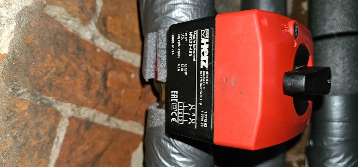

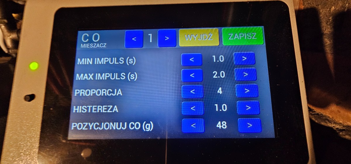

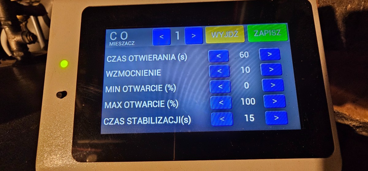

Mam szybkie pytanko do szanownych Kolegów. Z góry się przyznaję i przepraszam że  nie sprawdziłem czy w tym wątku nie ma już na nie przypadkiem odpowiedzi. Sterownik nie potrafi otworzyć i zamknąć zaworu trójdrożnego regulowanego siłownikiem w pełnym jego zakresie. Robi to powiedzmy od ok. 20% do 80%. Pytanie który parametr pozwala na zwiększenie zakresu jego wysterowania tak aby siłownik otwierał i zamykał zawór 3d w pełnym zakresie? Chodzi oczywiście o mieszacz na obwodach C.O. Pozdrawiając z góry dziękuję za podpowiedź.

CO MIESZACZ dla danego obwodu i parametry - Minimalne otwarcie (%) i Maksymalne otwarcie (%)

@draberWažny tež czas otwarcja zaworu.bywa 60,90 lub 120s bedzie gdzies na naklejke silnika,wpisaj w ustawieniach zaworu w sterowniku.

Tak dokładnie mam.
140s, tam jest i tyle teraz ustawiłem. Dzięki za podpowiedź bo teraz może będzie lepiej, będę obserwował.

Nie zapomnij spozycjonować mieszacza
