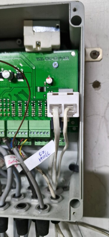

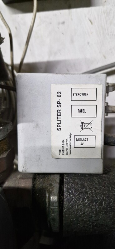

20241021_194914.thumb.jpg.239ae84754387b33c41955c989e17d64.jpgWitam szanowne grono!Pytanko,gdzie podłączyć drugi panel pokojowy,jeżeli oba wejścia są zajęte, jedno przez panel pokojowy na parterze, drugie wejście przez Bragera.
W dniu 21.10.2024 o 20:06, Kijasr napisał(a):
Poprzez trójnik rj
Ok wypróbuje. Dzięki Kijasr na Ciebie można liczyć 👍

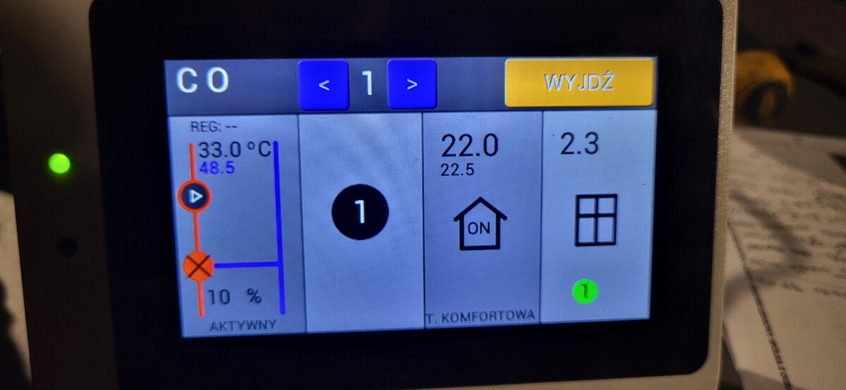

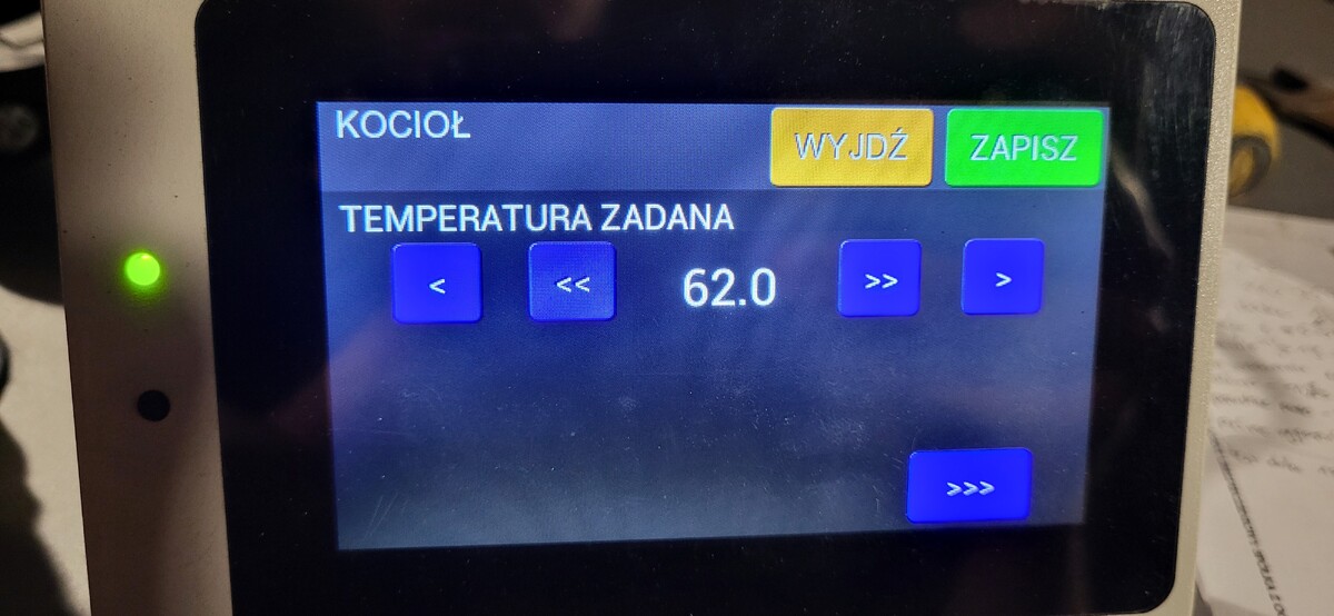

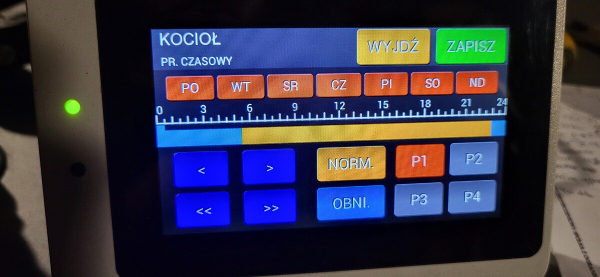

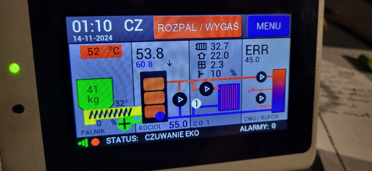

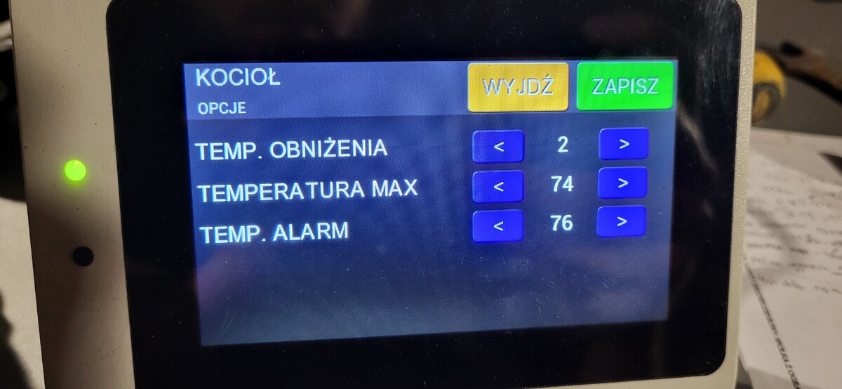

Hej,
Mam mały problem, nie działa mi do końca praca programatora przy kotle. I już sam nie wiem czy coś pomijam czy jest błąd w oprogramowaniu. Powinien o danej godzinie zbijać o 2 stopnie zadaną temp i działać dalej, a on przechodzi w stan czuwania eko jakby nie mial zapotrzebowania z odbiorów. Odbiór czyli co1 potrzebuje ciepła ale według sterownika widocznie nie chce. Tam jest 10% mieszacza bo tak mam minimum (zamknięty), temp ma histereze 0.5 ale nawet gdy ustawi się 26º nic nie ruszy. Dopiero wszystko działa jak ustawi się prace kotła na stała temp. Obwód co1 pracuje zawsze według programatora, a teraz ustawiłem specjalnie na komfort bo wyższa temp. Ostatnio mi coś rano zimno byłwało, a dopiero dzisiaj zauwazylem że piec się wygasza.

Przede wszystkim to poprawna instalacja kotła to wieksza połowa sukcesu
Miałem wcześniej sterownik sppv2 i trzymał zadaną co do stopnia, więc nie do końca to wina instalacji. Myślę że w ustawieniach sterownika tkwi diabeł. Skzp 02 mam od dzisiaj i testuje.
