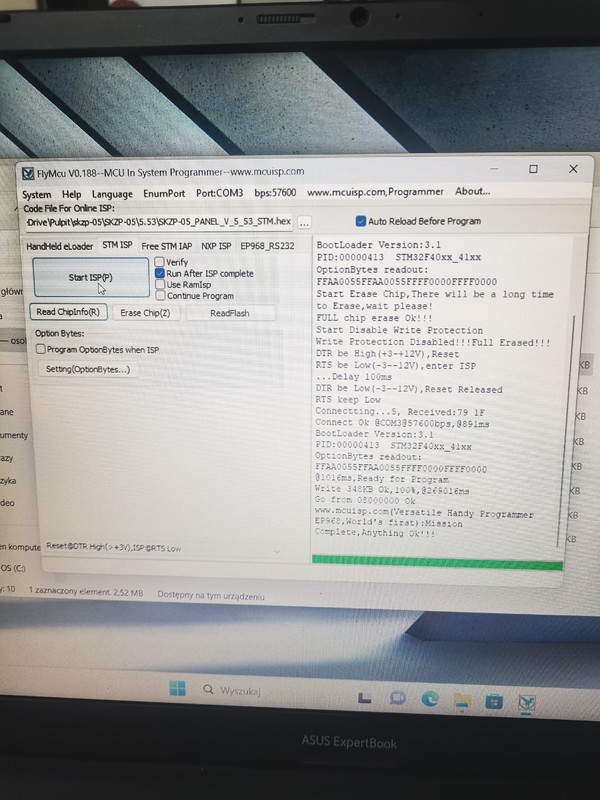

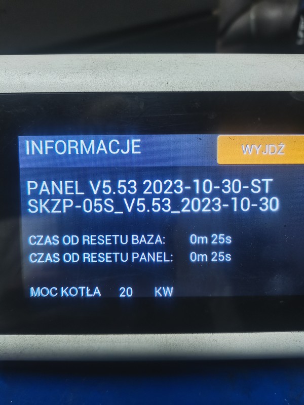

Siemanko Panowie! W dniu dzisiejszym aktualizowałem sterownik do wersji 5.53.Poszlo bez problemów (baza+panel pokojowy) niestety panel główny (ST) laptop oraz komputer stacjonarny nie wykrywa sterownika. Próbowałem różnych kabli, oraz pobierałem różne sterowniki, na dwóch różnych systemach i nadal nic. Czy ktoś wie o co chodzi? Zaznaczę ze aktualizacje robiłem programem flymcu. Z góry dzięki za informację.
Jakie różne sterowniki? Przecież panel ma wbudowany konwerter i kabel nie ma nic do sterownika.
A jakich konkretnie kabli używałeś? Skąd je masz? Pytam dlatego, że kable microusb dołączane do np. ładowania słuchawek bluetooth są guzik warte.
A flymcu dobrze ustawiłeś? Co wypluwa w logach gdy klikniesz w start isp?
...komputer stacjonarny? Nie mów, że przytargałeś PC-ta do kotłowni. 🙄 A jeśli przyszedłeś do PC-ta z panelem, to niestety bez zasilania się nie zaktualizuje.
Edytowane przez Dozy
5 godzin temu, Dozy napisał(a):
A j
A przytargałem, z racji tego, że w laptopie nie wykrywało na żadnym porcie USB. Kable różne próbowałem,z wersji 5.48 na 5.50 poszło normalnie. Sterowniki do portów USB. A jaki kabel polecił byś?
Od telefonu 🙂
Ale skoro już raz udało się zaktualizować, to znaczy że dany kabel działa.
Spróbuj we flumcu kliknąć drugi raz w start isp jeśli zacznie wers w wers wypluwać connecting... connecting...
No w tym rzecz, że w flymcu po naciśnięciu isp pokazuje czas łączenia po jakimś czasie wyskakuje błąd, jeszcze w porcie nie ma możliwości wyboru portu pod który jestem podłączony
Bo panel bedzie w usb nie com. 😁
Dziękuję Panowie wszystko śmiga aż miło. Jednak coś z kablami znalazłem jeden który zadziałał. Dzięki IMG_20231120_163411.thumb.jpg.9b8698fec455f7cfa0a2448151e3b7d6.jpgIMG_20231120_163228.thumb.jpg.f9f3800f826794287b88239c20056280.jpg😃
