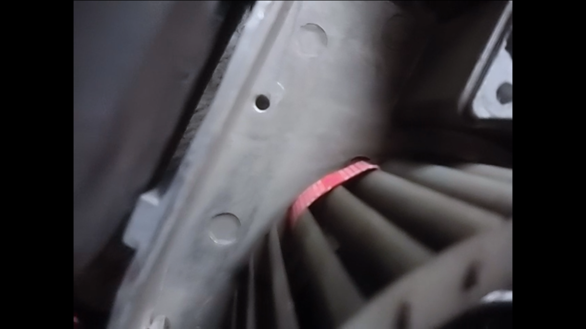

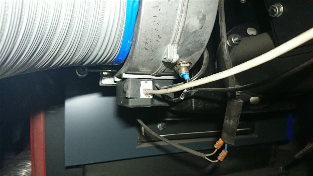

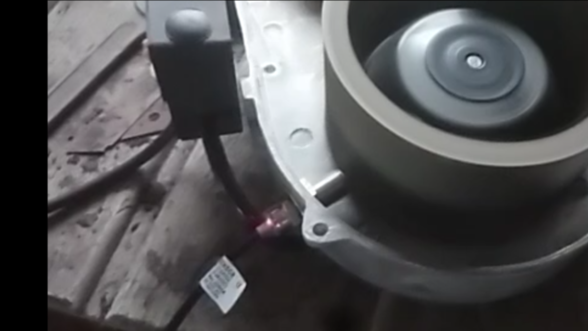

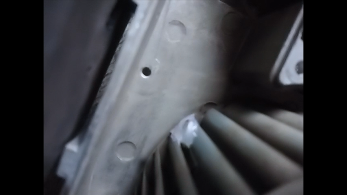

Kup sobie czujnik halla, np. o taki link i zamontuj do dmuchawy.
Magnes:
Przeciwwaga:
Efekt końcowy:
A podłączenie elektryczne to brązowy+5, niebieski GND i czarny HALL.
