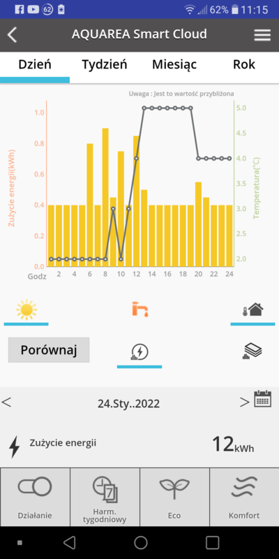

Mając własny prąd , pompa jest dobrym wyborem. Ja też mam przewymiarowaną instalację , bo mam 200 żeberek żeliwnych na 160 metrów domu i mam instalację fotowoltaiczną 7 kwp i t-CAPa 9kW bez bufora i hula aż miło.
Trochę żałuję że w zeszłym roku nie kupiłem PC, ale człowiek nie miał pojęcia jak potoczy się sytuacja na rynku tego sprzętu. Jakbym nie liczył i nie brał pod uwagę własnej produkcji prądu, grzanie pompą wychodzi minimalnie taniej niż węglem. Sami oceńcie.

We wcześniejszym poście linki nie robią więc wstawiam jeszcze raz porównanie, czy opłaca się spalić 10-12kg węgla żeby mieć ten sam efekt pracy PC. Trzeba doliczyć 2-3kWh do tego co pokazuje sterownik pompy, zużyte na pracę wentylatora i obiegowej. COP wyszedł 4.5 wytworzono 64kWh ciepła, czyli pokrywa sie ze spalenia ok. 10kg węgla z bardzo dobrą sprawnością.
