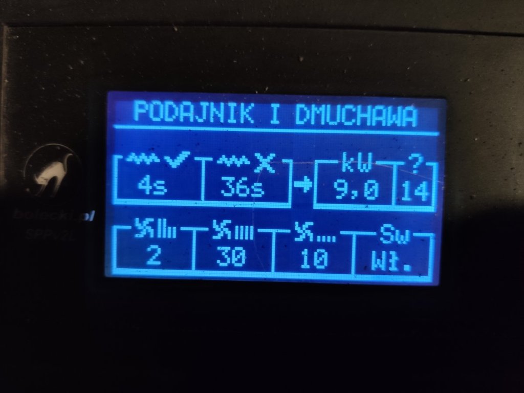

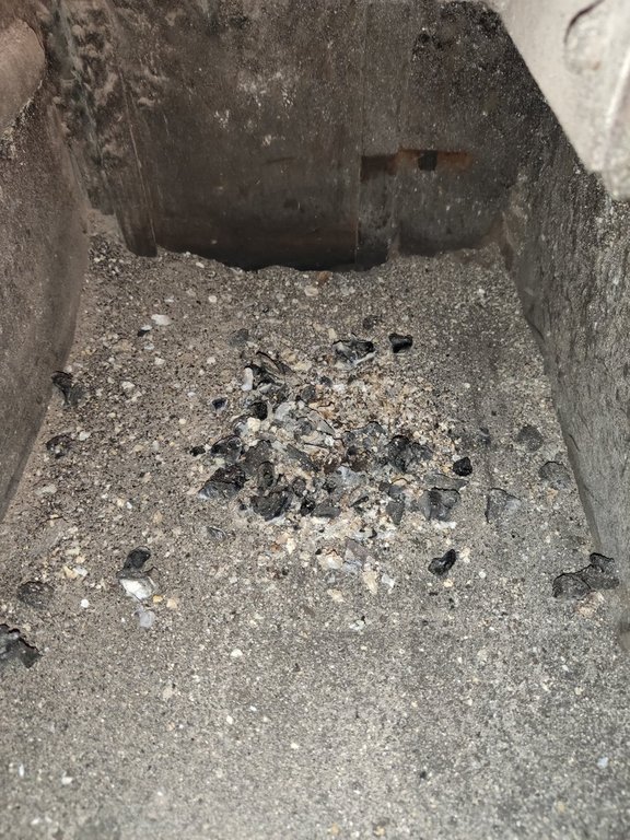

Witajcie.
Mam problem z doborem parametrow spalania. Kociol Skamp PV13 z SV200 i ster SPPV2L. Węgiel Sibugol premium, 100mkw do ogrzania +cwu na 2 osoby.
Często nie dopala węgla, a gdy dmuchne bardziej robi spiek.
Załączam zdjęcia.
Ma ktoś jakies pomysly?
Zmniejsz podawanie.  Będzie wolniej dochodził do zadanej, ale powinno pomóc.
@Maq1
Sprawdź jaki masz soft.
Do spp był fajny testowy pod palnik SV200, dajesz przesyp, kaloryczność paliwa, soft pod dmuchawy 70-80W i tylko lekka korekta nadmuchu dostępna była. To było po zdjęciu mapy emisji, działa bardzo fajnie, bo na konkretny palnik i nadmuch pisane było.
Dla dobrej pracy wystarczyło w kodowym podać przesyp, kaloryczność paliwa i określić moc max np.14kW
Nie mniej trzeba trafić z dobrym powietrzem

http://forum.bolecki.pl/index.php?board=16.0  miłej lektury, poczytaj o liniowym, o tym właśnie wspomina kolega Pieklorz.

Link pod który Cię wysłałem to forum twórcy Sppv2l, swoją drogą czyściłeś może kasetę powietrzna w palniku?  skoro wcześniej dobrze się paliło może tam tkwi problem, od września na pewno zaszła popiołem.
To wygląda na stary zestaw, może kolega kupił dom z takim kotłem
Sterownika już dobrze od chyba 2lat nie ma na rynku a na fotce widać pierwszą wersję SVki, ona była do roku jakoś 2017 oferowana.
Tam co jakiś czas trzeba było ten korek odkręcić i mocno wydmuchać
Kocioł ma pewnie koło 3-4lat z taką wersją palnika. Można zapytać w Technix o koszt wymiany na nowszy model
Parę osób przerabiało tez przód palnika na wersję od nowego modelu (blachy od strony popielnika razem z nowa wyczystką, czyli tą blaszką pod rusztem. Technix może te blachy i uszczelki na przód wysłać.
