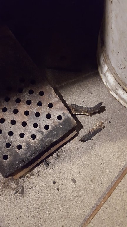

Opublikowano 30 listopada 20205 l Tez masz to pufanie strzelanie Gdzie można zakupić uszczelki na ta klapkę z przodu od komory powietrznej i ten sznurek. Patrzę na stronę technix.pl ale oprócz całego palnika nic tam nie ma. Jaka biedna ta ich strona. Wysłane z iPhone za pomocą Tapatalk Edytowane 1 grudnia 20205 l przez Ryszard Nie ma potrzeby cytowania ostatniego postu , cytat usunięto

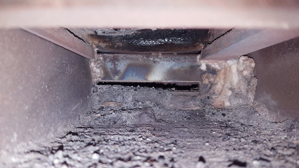

Opublikowano 30 listopada 20205 l Ja uszczelki do otworów poniżej zasobnika zamawiałem bezpośrednio w Technix, poprzez e-mail. Domyślam się że inne uszczelki też będą mieli bez problemu dostępne. Zastanawiam się czy też nie powinienem założyć tego sznura, od tego sezonu jakoś dziwnie palnik się zachowuje, podejrzewałem jakieś lewe powietrze albo coś takiego. U mnie odgłos jakby powietrze przelatywało przez jakoś szczelinę. Cały sezon wsłuchiwania się w zeszłym roku, bo kocioł nowy to człowiek cały czas obserwował, patrzył, nasłuchiwał...W zeszłym roku było OK, pomimo że też wyciągałem całą płytkę... Na niskich mocach jakby płomień nie szedł górą tylko bardziej z prawej strony. @Pieklorz może to być przez brak uszczelnienia tej szczeliny, którą opisywałeś?
Opublikowano 30 listopada 20205 l Napisałem do Technix. Zobaczymy Wysłane z iPhone za pomocą Tapatalk
Opublikowano 1 grudnia 20205 l Na domer.pl w wyszukiwarce wpisać taśma kominkowa 10x2 to na ten schodek Można tam dac slicon, po ostatnim czyszczeniu miałem na kominkowym uszczelniaczu 1200, a teraz dałem ponownie na taką taśmę/sznur kominkowy Od przodu ja tej klapki nie uszczelniam, co już wielokrotnie pisałem. Nie ma potrzeby moim zdaniem. Czujnik temperatury spalin daje się na stanowisku ok 1metr za kotłem (tak powinno być wg zapisów normy) ostatnio jednak przy badaniu pelletowego dali przy samym kotle, w zasadzie nie wiem dlaczego. Zauważyłem to dopiero po odebraniu kotła z badań. Taki montaz ma wpływ na generowaną moc, jakby dali jak w zapisach można by podejść z 1kW w górę lekko Edytowane 1 grudnia 20205 l przez Pieklorz

Opublikowano 1 grudnia 20205 l Uszczelka płytki palnika była, ale jej stan mocno zużyty. Natomiast widać dokładnie,że żar jest przed palnikiem. Nawet jest tam trochę czarnego nagaru, którego ciężko usunąć. Po za tym jedna szczelina jest nierówna , tak jakby pod wpływem gorącą było coś zniekształcone.
Opublikowano 1 grudnia 20205 l No nie wiem. Wg tego zdjęcia ostatniego i tych opisów ten palnik się wydaje taki trochę niedopracowany ..

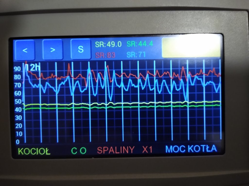

Opublikowano 3 grudnia 20205 l Luźne pytanie, do właścicieli kotła typu Skam. Jakie temperatury spalin osiągają wasze kotły, i na jakich mocach ? Zamontowałem ostatnio czujnik, i u mnie na ok. 20% ( 3 Kw) mam spaliny w okolicach 80-90 stopni. Przy 60% mocy ( 9 Kw), spaliny dochodzą do 180 Stopni. Czy nie za dużo ?
Opublikowano 3 grudnia 20205 l A jak daleko masz czujnik od pieca ? Pieklorz pisał nie dawno ze na stanowisku badawczym jest to ok 1 metr , jak u siebie przesunąłem czujnik z 15cm do ok 90 cm od pieca to spaliny spadły o kilka stopni ,
Opublikowano 3 grudnia 20205 l Luźne pytanie, do właścicieli kotła typu Skam. Jakie temperatury spalin osiągają wasze kotły, i na jakich mocach ? Zamontowałem ostatnio czujnik, i u mnie na ok. 20% ( 3 Kw) mam spaliny w okolicach 80-90 stopni. Przy 60% mocy ( 9 Kw), spaliny dochodzą do 180 Stopni. Czy nie za dużo ?A wymienik czyscilesc wyciorem?Wysłane z mojego Redmi Note 6 Pro przy użyciu Tapatalka
Opublikowano 3 grudnia 20205 l 2 godziny temu, shaft7 napisał: A jak daleko masz czujnik od pieca ? Pieklorz pisał nie dawno ze na stanowisku badawczym jest to ok 1 metr , jak u siebie przesunąłem czujnik z 15cm do ok 90 cm od pieca to spaliny spadły o kilka stopni , Będzie tego z 15 centa. Godzinę temu, Kijasr napisał: A wymienik czyscilesc wyciorem? Jakieś dwa tygodnie temu porządnie wyczyściłem cały kocioł, więc chyba jeszcze nie jest zapierdzielony. W wymienniku bardziej kurz jest, niż sadza. Z nadmuchem już nie zjadę zbytnio, bo zaczyna przykapcać. Nie przeszkadza mi ten fakt, że spalinki wysokie, bo komin mam ceglany, i trochę się grzeje przy takich temperaturach. Bardziej z ciekawości pytam :)

Opublikowano 3 grudnia 20205 l Jakieś dwa tygodnie temu porządnie wyczyściłem cały kocioł, więc chyba jeszcze nie jest zapierdzielony. W wymienniku bardziej kurz jest, niż sadza. Z nadmuchem już nie zjadę zbytnio, bo zaczyna przykapcać. Nie przeszkadza mi ten fakt, że spalinki wysokie, bo komin mam ceglany, i trochę się grzeje przy takich temperaturach. Bardziej z ciekawości pytam :)A płyta od zawirowaczy dobrze leży?Wysłane z mojego Redmi Note 6 Pro przy użyciu Tapatalka

Opublikowano 4 grudnia 20205 l 8 godzin temu, Kijasr napisał: A płyta od zawirowaczy dobrze leży? Luknę tam Dzisiaj, ale chyba nie da się jej źle położyć. Bardziej winię palnik 15 kw. W kotle 9 kw.
