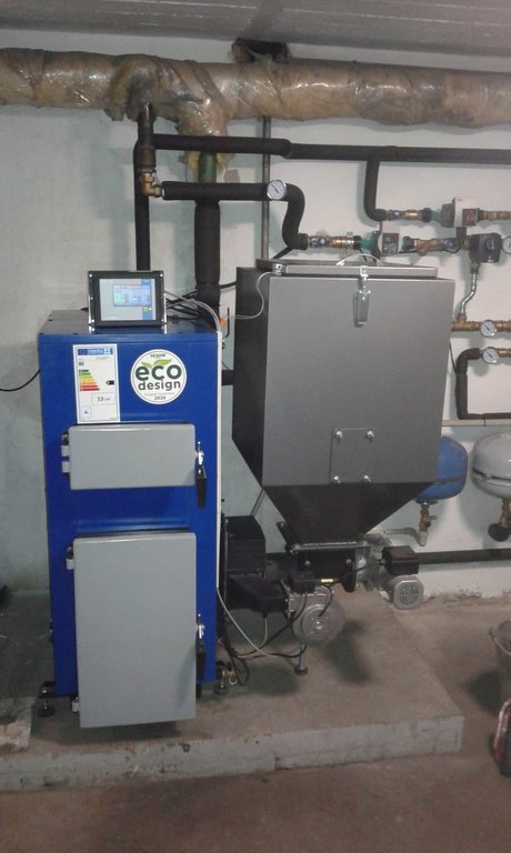

Opublikowano 30 grudnia 20205 l @palacz5klasy W SVce ważne aby dmuchawa była z właściwej strony podajnika. Na początku nie zwracali na to uwagę, później już inaczej. Montaż ze złej strony to wyższa temperatura korpusu. Fabrycznie z Technixa jest od dłuższego czasu tylko z konkretnej strony.
Opublikowano 31 grudnia 20205 l OK, jaka to jest właściwa strona podajnika? Rozumiem że chodzi o to, aby była z przodu kotła?
Opublikowano 31 grudnia 20205 l Jak podajnik z prawej to dmuchawa jest z przodu Jak z lewej to wypada z tyłu. Wstawiam fotki takich wykonań kotłów z danych kotłowni.

Opublikowano 31 grudnia 20205 l Potrzebny cyrkowiec przy wymianie dmuchawy jak podajnik wypadnie z lewej :) Można zdjąć zasobnik, ale tu potrzebny drugi cyrkowiec żeby odkręcił tylne śruby które go mocują.
Opublikowano 31 grudnia 20205 l Głupoty gadasz. Mam kosz z lewej, dmuchawę z tyłu. Ostatni raz na jesieni odkrecałem. Sterownik SKZP pojechał na przeróbkę, zmieniałem dyszę do zapalarki. Kosza nie ściągałem, dmuchawę zdjalem normalnie a bogato z miejscem nie mam. Tak na styk, aby palnik można wyjąć z kotła. Szczęśliwego nowego roku dla wszystkich!
