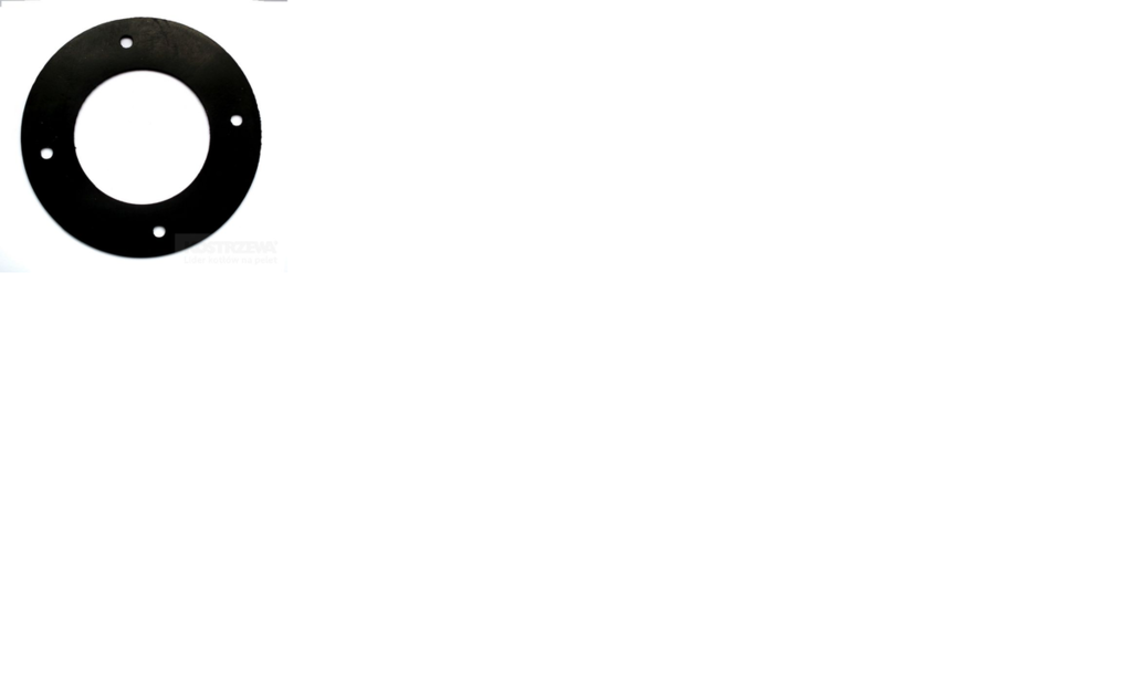

@ByCygano i @pochłaniacz  a jak w zbiornikach opał na jakiej wysokości bo wydaje mi się że u ByCygano jest go mniej  dlatego dużo głośniejsza praca bo niesie większy rezonans .ByCygano czy masz też uszczelkę gumową pomiędzy motoreduktorem a rurą podajnika ?. Robiłem dzisiaj testy ze zmianą pojemności kondensatora ale wynik marny jedynie zmienia się częstotliwość buczenia .

4 godziny temu, ByCygano napisał:
Nie mam uszczelki, a jaka ma być ?
Jak nie ma można dołożyć coś to na pewno pomoże bo wytłumia buczenie pomiędzy silnik - motoreduktor i reszta układu.Uszczelkę wkładamy pomiędzy  motoreduktor a rurę podajnika.

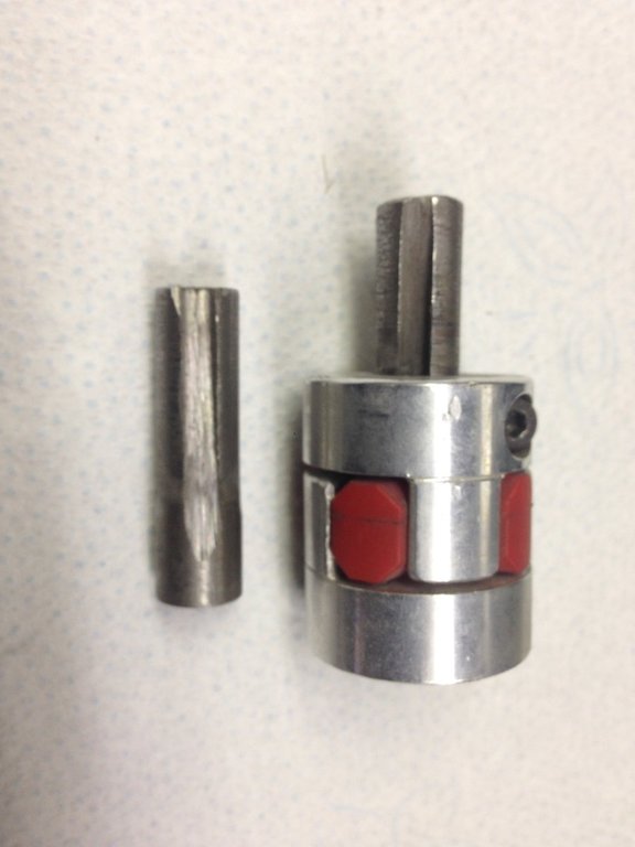

W dniu 20.11.2020 o 11:36, 8010 napisał:
Przykładowe sprzęgło
Mam takie sprzęgło  bo już kiedyś miałem to zamiar poprawić jak to przyniesie efekt to napiszę.Do  sprzęgła trzeba dorobić kawałek wałka z rowkiem żeby dało się to zasprzęglić z motoreduktorem .
