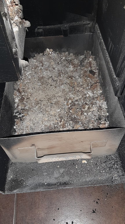

Mam pytanie do użytkowników kotła SKAMP-PV 13. Czy dwa pojemniki na popiół z zasypu 115kg ekogroszku to dużo? Jak u was to wygląda?
Zależy jaki węgiel, najlepiej wstaw fotkę tego co wyrzucasz, jak są czarne węgle to źle.
Tak jak pisał Kolega wyżej, zależy jaki węgiel. Jak raczej słaby to i zazwyczaj popiołu dużo. Jak paliłem 26MJ to codziennie musiałem popiół wyrzucać. Teraz na 28MJ co dwa-trzy dni.
Na moje oko nie jest źle, przynajmniej jeśli chodzi o wygląd popiołu. Pewnie taki urok tego węgla, u mnie jest podobnie. Nie miałem jeszcze od ponad roku popiołu "jak z papierosa".
Wspominałeś że dwa pojemniki popiołu z zasypu 115kg. Pełne takie pojemniki jak na zdjęciu? Ja mam niższy, ten pojemnik masz dość pojemny w porównaniu z moim.
Aha, faktycznie trochę czarno w kotle. Może zwiększ nadmuch.
Edytowane przez KKTS

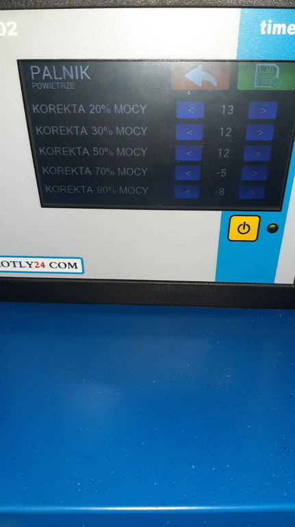

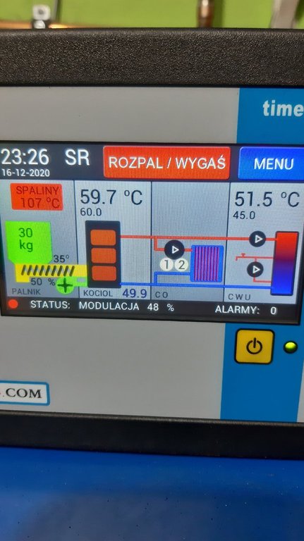

To jest ten drugi pojemnik, a jeszcze zostało 30kg węgla do spalenia... Pierwszy był pełny. Chyba nadmuch nie jest taki mały?975244623_20201216_2320381.thumb.jpg.8db0d3e466321be9004a135de9360bf1.jpg454716470_20201216_2320531.thumb.jpg.e1fd674f5d8143eec3d1d948968073df.jpg386627787_20201216_2326381.thumb.jpg.d72799a76c1bcb32c46fb6882f02ba55.jpg
O SKZP może wypowiedzą się Koledzy z forum. Ja mam inny sterownik. Nie wiem dokładnie jakie tam powinny być ustawienia nadmuchu...
Co za dmuchawka tam jest zamontowana ?
Kiedy ostatnio czyściłeś kasetę powietrzna? chodzi o zdjęcie tej klapki od dołu i wyciągnięcie popiołu.
Czyściłem dzisiaj, ale kocioł mam uruchomiony może z 2 tygodnie. Zresztą równocześnie zaktualizowałem sterownik, i teraz dzięki zróżnicowanym czasom podawania jest chyba lepiej.

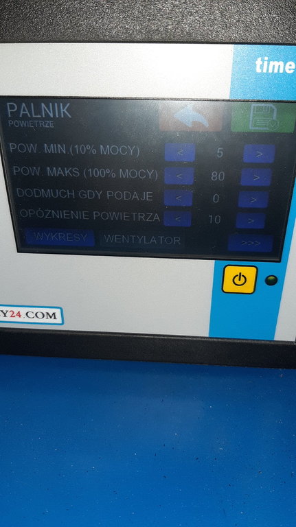

W menu wentylator-skala dół 5%, góra 30-32% i nap.min 5%
W menu palnik- powietrze typowo zostaje 5-80% jak skala jest ustawiona j.w. przy danym ekogroszku wypada tutaj podnieść dół czasami na 8 czasami na 11, kwestia obserwacji
Co do czasu podawania jak jest wersja softu min-max staraj się z różnicą do ok.2sekund, to jednak węgiel i tak szybko na zmiany mocy i dawek nie nadąży. Dla tego motoreduktora można dać min.6sek a max 8sek
Jeśli chodzi o powietrze, to największy problem mam z ustawieniem dołu. Teraz mam ustawione min 3sek max 6, więc ustawię tak jak radzisz. Przy mocno dymiącym ekogroszku jaki powinien być płomień przy 20% mocy? Bo u mnie ten płomień jest wyraźnie widoczny i wychodzi poza palnik, gdy u innych jest praktycznie niewidoczny. Ale jeśli dam za mało powietrza, od razu zaczyna się dymienie.
