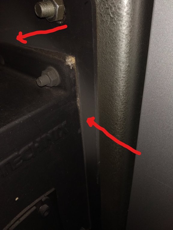

Opublikowano 1 stycznia 20215 l W dwóch miejscach na korpusie palnika tam gdzie jest mniej szczeliwa zauważyłem przebarwienia na farbie. Czy to może świadczyć że w tym miejscu jest jakaś nieszczelność? Tam przy połączeniu z kotłem.
Opublikowano 1 stycznia 20215 l Też mam sv200 i szczerze ta teoria z dmuchawa i dłuższym obiegiem powietrza dziwnie mi nie pasuje, z tego co pamiętam jak ściągałem dmuchawę czy z lewej czy z prawej są takie same odległości do kanału napowietrzającego palnik. mam kocioł z 2018 r i dmuchawka jest przymocowana bezpośrednio do palnika, bez tego elementu, kanału co u Pieklorza na zdjęciu, podajnik mam po lewej chcąc ja obrócić musiałbym ją dać łopatkami do góry, wtedy cały syf leci na łopatki. Koledze proponowałbym kupić tubę uszczelniacza 1200 stopni, i zdemontować cały palnik i dokładnie go uszczelnić, zarówno płytkę palnika jak i cały odlew. Ale to robótka na wiosnę. Jeszcze jedno pytanie, czy jak utopiło Ci wężyk od osuszania zbiornika, zamontowałeś go z powrotem, nie ciągnie czasem tam gdzieś lewego powietrza, zarówno od strony kosza jak i palnika? U mnie rzeczywiście palnik gorący ze nie da się go przy trzymać gołą ręką ale wężyka nie topi.
Opublikowano 1 stycznia 20215 l 18 minut temu, Dioob napisał: Też mam sv200 i szczerze ta teoria z dmuchawa i dłuższym obiegiem powietrza dziwnie mi nie pasuje, z tego co pamiętam jak ściągałem dmuchawę czy z lewej czy z prawej są takie same odległości do kanału napowietrzającego palnik. Tak odległości są w korpusie gdzie mocuje się dmuchawe takie same czy z lewej czy prawej strony , ale tu chodzi o to że w środku palnika jeszcze jest przegroda z kanałami która dodatkowo wymusza obieg powietrza w koło paleniska [to ta cześć żeliwna z otworami nadmuchowymi gdzie pali się węgiel} .Gdy dmuchawa jest zabudowana po nie właściwiej stronie jest skrócony obieg powietrza i powietrze wtedy nie chłodzi nam dodatkowo tego paleniska a jedynie sam korpus dlatego dochodzi do zbyt wysokiej temperatury korpusu zewnętrznego palnika.

Opublikowano 1 stycznia 20215 l Teraz ja opiszę moje obserwacje odnośnie temp podajnika przy SV-ce. Swego czasu temp. podajnika dochodziła pod 50*C teraz nie przekracza 30-33*C. Co było przyczyną? Uszczelnienie rusztu ( na tym uskoku gdzie łączy się z podajnikiem.) W przypadku braku uszczelnienia zauważyłem że w tym miejscu odbywa się część procesu spalania i rośnie w znacznym stopniu ilość tlenu na małych mocach i rośnie temp. podajnika. Dla jasności podam, że podajnik mam z prawej strony a dmuchawę z tyłu, czyli odwrotnie jak sugerował Pieklorz i w moim wypadku nie ma to aż takiego wpływu. W tej chwili jest jak na załączonej fotce. ps. Wszystkiego co najlepsze w Nowym Roku dla Wszystkich. Edytowane 1 stycznia 20215 l przez altoro
