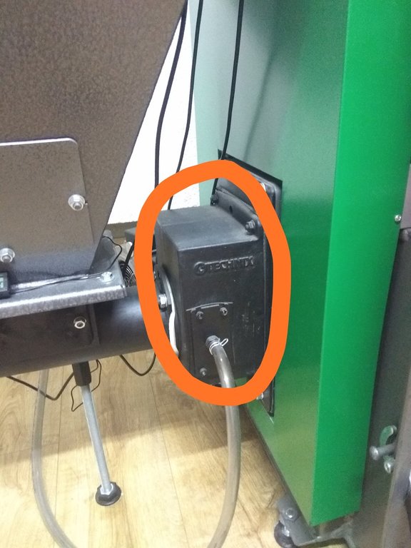

11 godzin temu, ByCygano napisał:
Więc tak błem dziś u wujka, który latem nabył piec z palnikiem sv200. Okazuje się, że ma ten energooszczedny motoreduktor technixa 40 W, co polecał @Pieklorz posłuchałem jak pracuje i powiem, że to Ameryka w porownaniu do mojego buczydła Polińskiego. Stalismy obok niego i słychać szum i to niezbyt głośnh pracy silnika i kruszenie wegla, a nie buczenie i warczenie.
Jak to mowią z gówna nic nie zrobisz i trza zmieniać, mam nadzieje że bedą dwie korzyści: mniejszy pobór pradu oraz ciszej.
Kłopoty są z wyjeciem motoreduktora? Najlepiej chcialbym go wymienić bez wyjmowanie ślimaka, da się ?
Nie trzeba wyjmować ślimaka, miałem wcześniej to buczydła w moim kotle, bodajże firmy belmeb czy jakoś tak, I na szczęście w okresie gwarancji zaczął kapać olej, po skontaktowaniu się z Panem Grzegorzem z technixa za dopłatą wymienilem go właśnie na ten cichy reduktor, i teraz to naprawdę jest cisza.
Jak końcówka ślimaka ta która wchodzi do motoreduktora była dobrze posmarowana przy montażu to motoreduktor wyjdzie bez problemów .

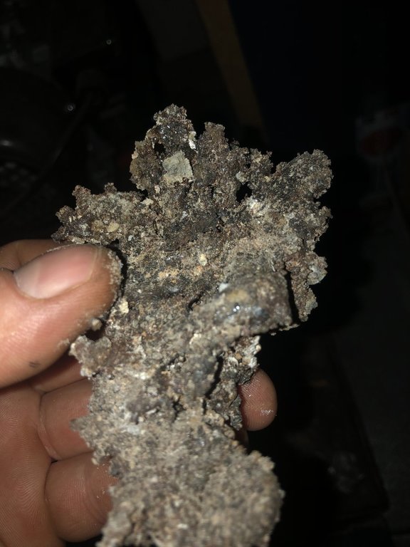

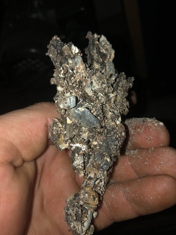

Panowie jaki to spiek? Groszek bartex gold. Palnik sv200 15kw
Stabek za 700 zl miał mniejsze.. ;) nawet baaardxo mniejsze jak sie dopiescilo parametry... Takie wafle to przy dlugim leżeniu wyłaziły.
Ja bym powiedział ze to spiek księżycowy.... ;)  zachowaj moze kiedys sprzedasz
Wiecie co? Coraz bardziej jestem za stabkiem... Do spiekow sie przyzwyczailem, kociol czysty. No przeczekam konca sezonu i albo spróbuję czegos innego albo wrócę do S...  Albo popiół co 2 dni albo czszenie całego kotla co tydzień...
Edytowane przez janosh
Czyli jaki to spiek, bo nie doczytałem?
To jest spiek żużlowy , przeważnie jak jest za dużo powietrza to popiół zaczyna się stapiać a robi się najczęściej na słabych ekogroszkach .

Dodam rozwiązanie problem, o którym dyskusja toczyła się kilka postów wcześniej, a mianowicie głośna praca silnika i motoreduktora, za poleceniem userów tego forum na drodze kupna nabyłem motoreduktor technix z silnikiem 40W, po dwóch nocach mogę stwierdzić jest cichy.
W pokoju nad kotłownią gdzie śpię, nie słyszę jego pracy, wcześniej słyszałem każde podanie okraszone donośnym buczeniem, obecnie nawet jak próbuje wyłapać moment poddania paliwa w całkowitej ciszy, nie zawsze da się ten dźwięk zarejestrować.
A więc zakup bardzo udany, dziękuje za porady.
