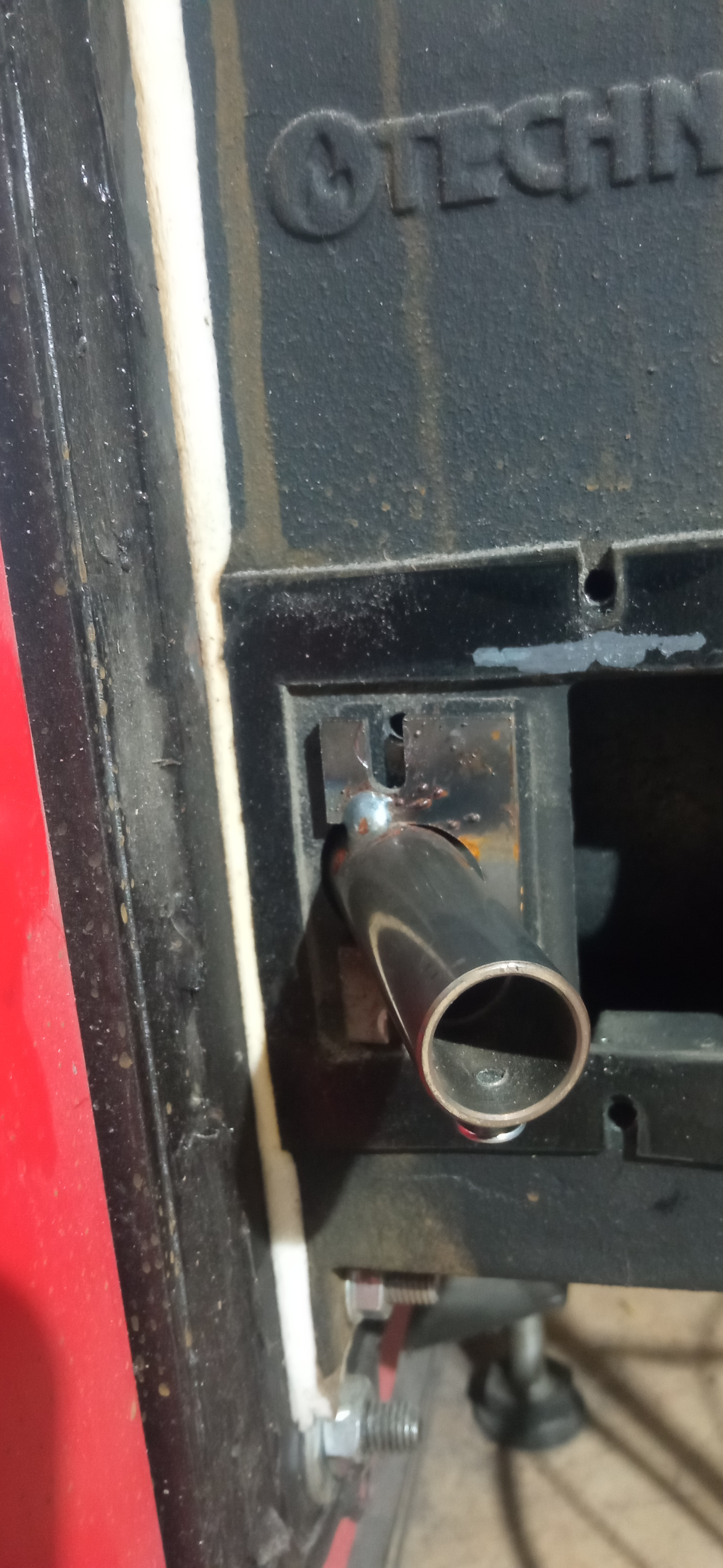

  1. Kolega kupił na jesieni nowy piec na pellet z palnikiem sv200 i wygląda na to że zmienili zapalarkę na kwarcową i inną obudowę do niej ,piec wygląda jak ten na groszek tylko dodali moduł z reduktorem do pelletu pod koszem,dostał również ruszta do groszku i pelletu.

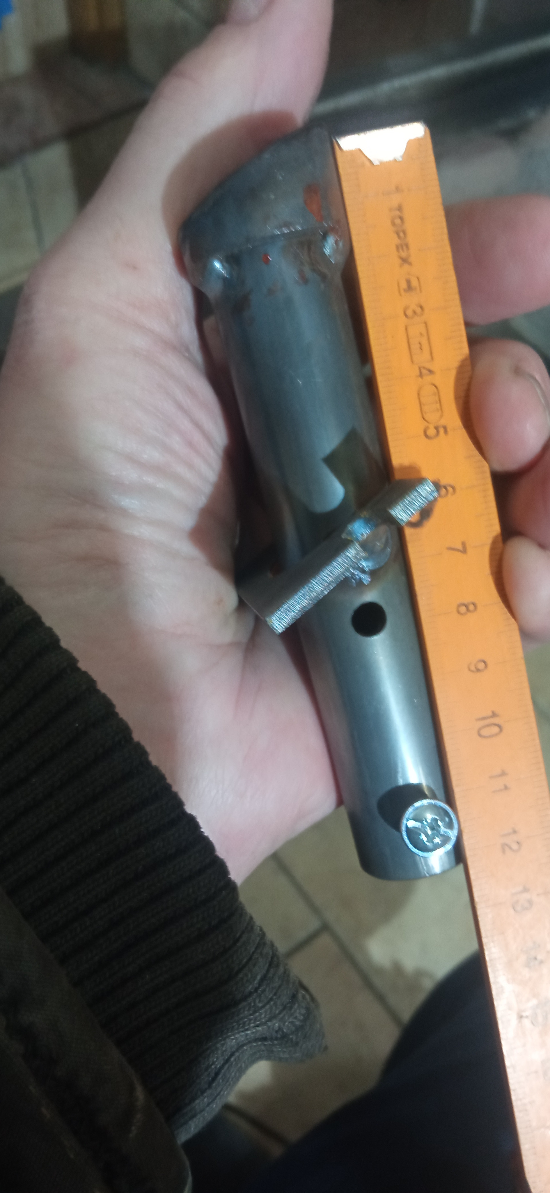

  2. Mam Minister Argos PID,bez zapalarki,palę owsem ,jak jest dużo mrozi dodaję groszek.Mam zamiar dodać zapalarkę i Sterownik IE-76v3 który ma zapalarkę i czujnik temperatury dymu.Musiałem dodać obudowę czujnika optycznego bo detekcja rozpalania jest na nim oparta.Po sezonie mam zamiar dostosować sv200 do zapalarki i założyć ten sterownik.
  3. Jest jeszcze Minister Argos PID Black ,na przyciski ,do groszku i pelletu z zapalarką.
  4. Sterownik który mam na razie wystarcza ale w lecie chcę dołożyć zapalarkę ale muszę dostosować sv200(przewiercić i dodać kołnierz na wentylator) sterownik IE-76v3i już mam,SKZP lub podobne są droższe o co najmniej dwukrotnie,ten ma zapalarkę i jest dosyć rozbudowany
  5. Witam,palę owsem od początku tego sezonu i jest ok, więcej popiołu i trzeba szuflady częściej czyścić,w większe mrozy dodawałem 3 szufelki groszku na kubeł owsa .Kocioł 12 kw przewymiarowany,ale taki się trafił użyfka,sterownik agros pid technikxa bez zapalarki,mam zamiar zmienić na sterownik IE-76v3i mam pytanie czy zakładał ktoś z Was taki do sv200?
