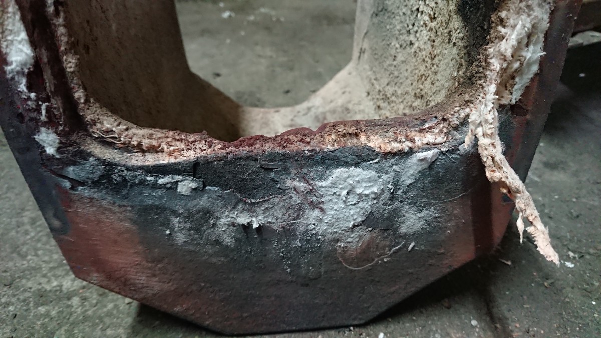

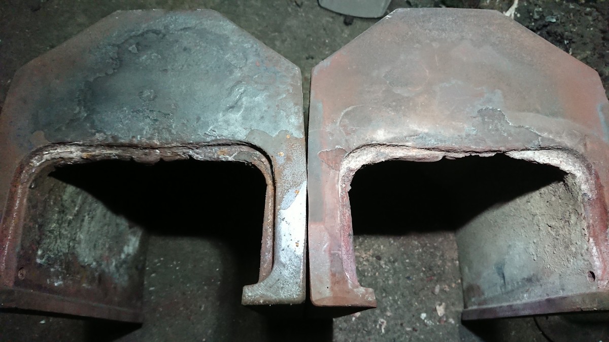

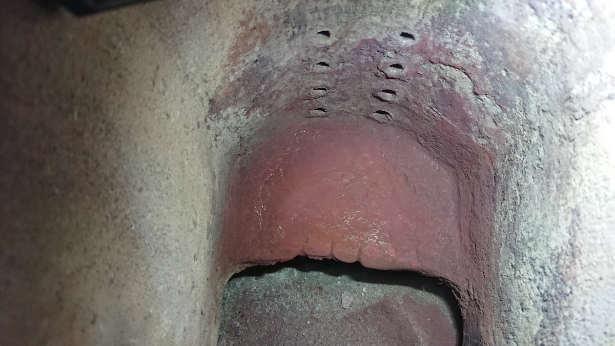

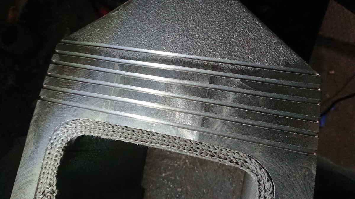

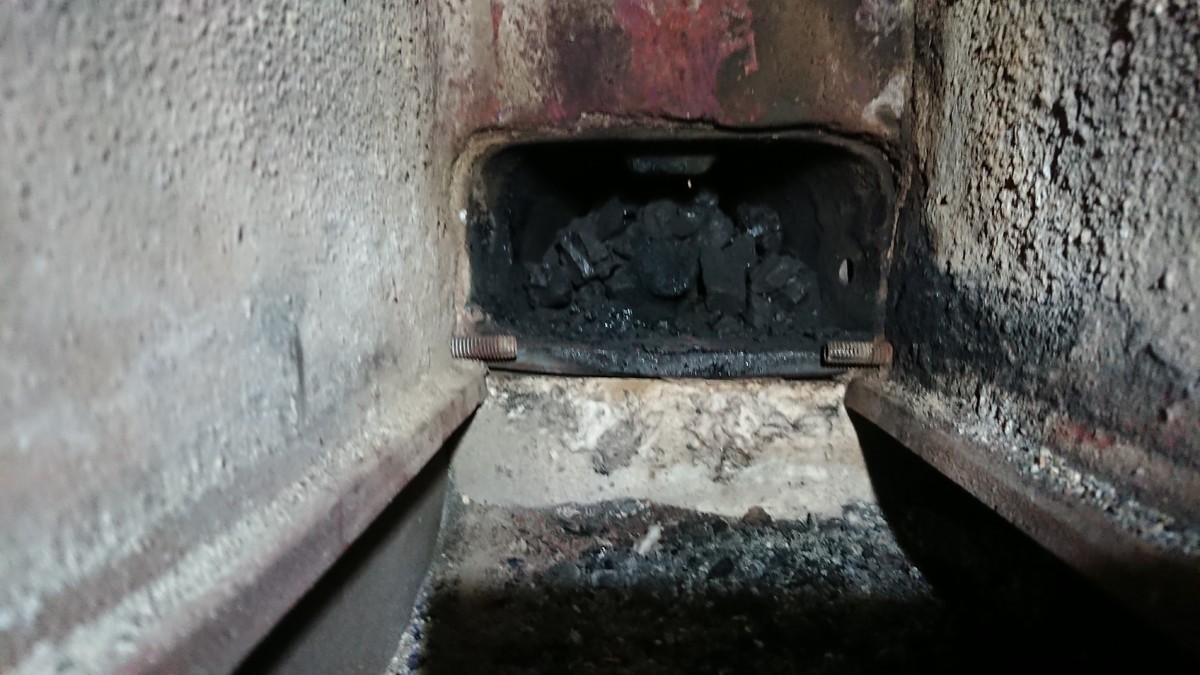

No i nadszedł sierpień czyli do sezonu już całkiem niedaleko, więc czas na oględziny...
Po lewej jest pierwsza-najstarsza komora, po prawej ta świeżo wymontowana.

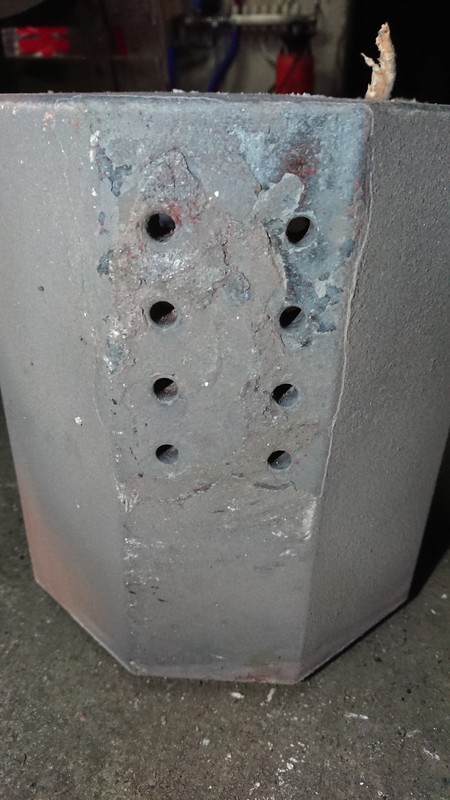

Pomimo, że spaliła ponad dwie tony mniej od poprzedniej, to o dziwo jest bardziej wypalona. Czy to "zasługa" bragera czy węgla, a konkretniej trzech ton miału? Bo ten był raczej kłopotliwy w spalaniu - dławił otwory w ruszcie, przez co tlen w spalinach i korekta dawki wahały się raz w jedną raz w drugą mańkę.

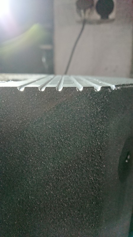

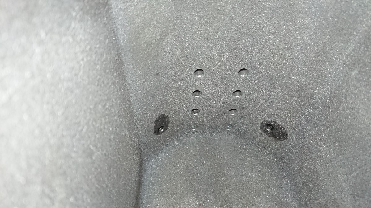

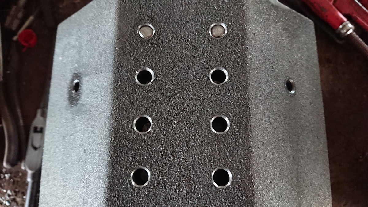

Generalnie temat z komorą jest mocno irytujący. Zamontowałem kolejną (trzecią), ale wcześniej nieco ją zmodyfikowałem.

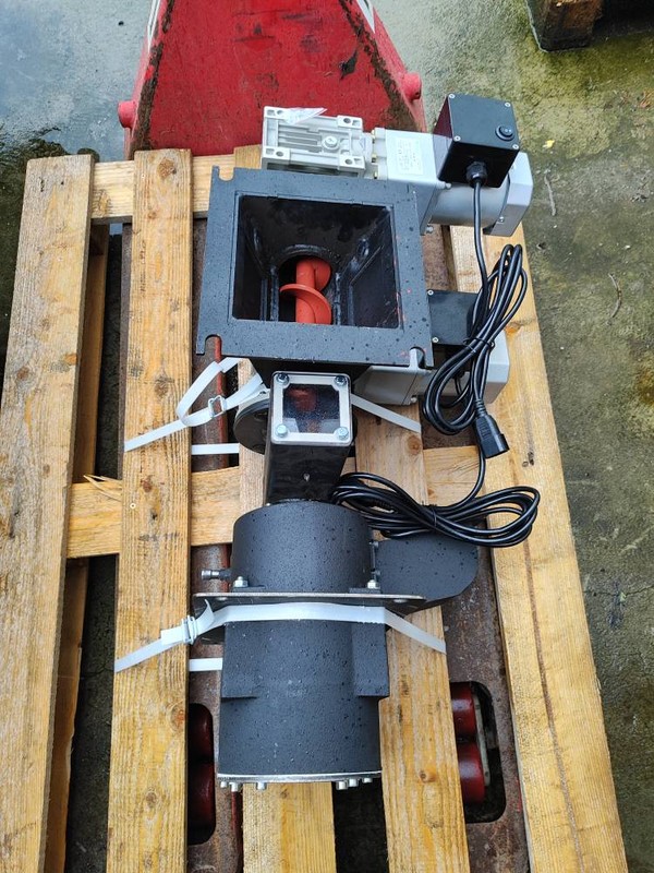

Ten drugi silnik do czego służy?
Można powiedzieć że podajnik schodkowy. Taka separacja żeby pellet się nie cofną

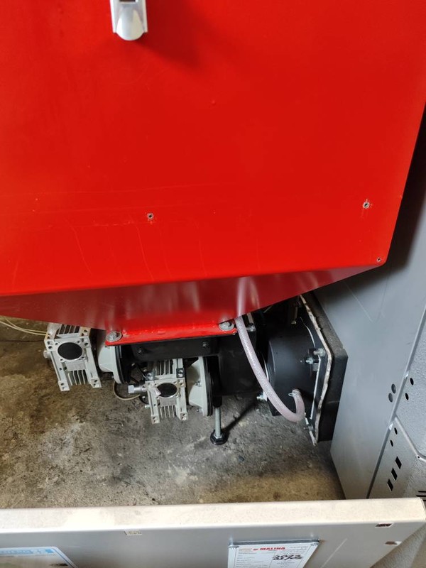

To już oficjalnie SV300 zadebiutował na rynku. Czy dobrze widzę na ostatnim zdjęciu,że ten palnik siedzi w pelletowej malinie [emoji848]

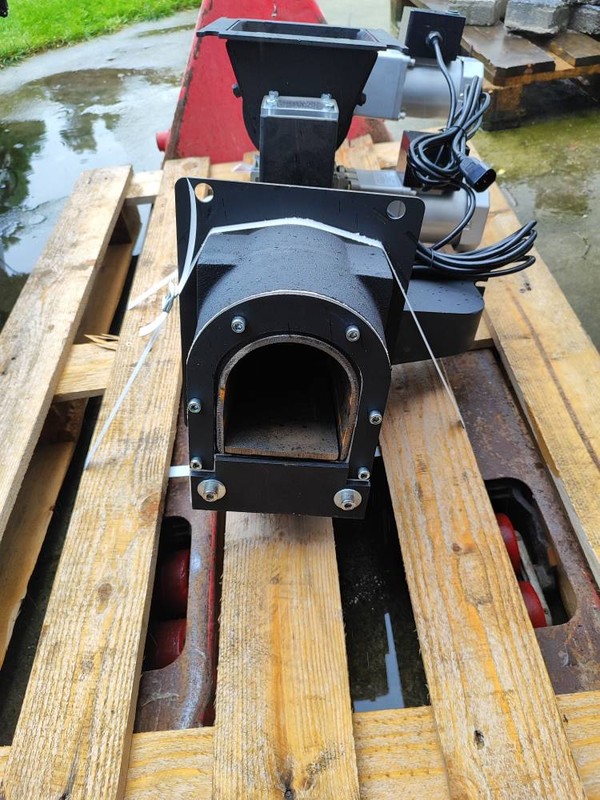

Rozwój poszedł dwutorowo nowy SV300
oraz cały nowy wg licencji i praw patentowych kocioł+nowy palnik o nazwie duo na tej bazie. Zmiana powietrza, gruby odlew wewnętrzny, ale w stalowym korpusie zewnętrznym (jak retorty), sporo modyfikacji, na jednym motoreduktorze na pellet, zabezpieczenia zbadane w Zetom Katowice, tez niebawem dostępny będzie.
Uniwersalny tj palnik można przekładać lewa-prawa, górny wylot spalin, jednostka 18 i 24kW na tym samym wymienniku. To wszystko obniża koszty magazynowe i pozwoliło na inne ruchy. Wybór sterowników podstawowy, kolor dotyk i ostatni zostawiam na deser jak przyjdzie czas. To też szykowane na start jesieni.

Monstrum dlatego, że jako palnik pelletowy porównując go z innymi palnikami typowo pelletowymi to jest ogromny, a z dodatkowym silnikiem i ślimakiem jeszcze cięższy, jest przymocowany na stałe z boku kotła, wymaga czołgania i lusterka do prawidłowego serwisu i podgądu. Rezultat jest powyżej jak pokazuje kolega @Dozy taki, że chcąc sprawdzić stan palnika rozwalasz pół kotła zamiast wyciągnąć palnik z drzwiczek na stół bądź kontrolować go po wygaszeniu otwierając drzwi. Ograniczenia wszyscy znamy i kupno kotła z SV200 / 300 jako typowego pelleciaka to moim zdaniem strzał w kolano (chyba że większej mocy bo masz kamienice, zakład do ogrzania pelletem po pare stów niewiadomego pochodzenia).
