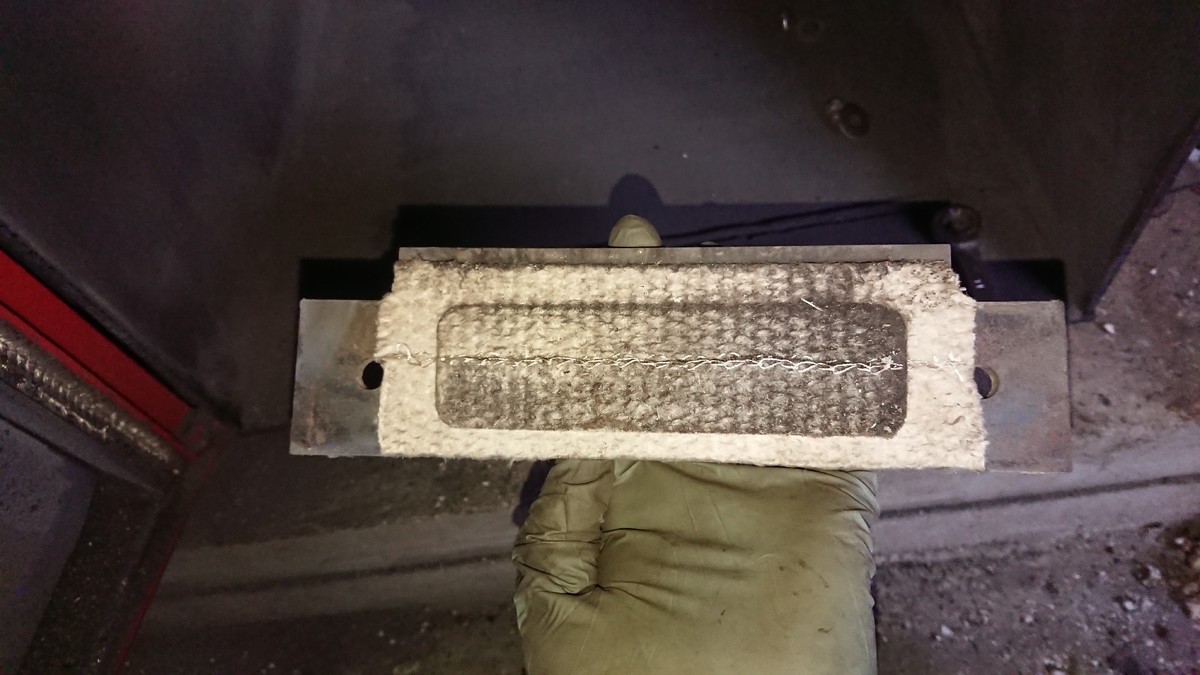

Pochwalę się, że ostatnio nieco doszczelniłem swoje sv200.
Uszczelnienia miejsca styku rusztu z rozwidleniem nie pokażę, bo nie zrobiłem zdjęcia (czego sam sobie się dziwie), ale klapkę wyczystki sfotografowałem przy dzisiejszym demontażu.

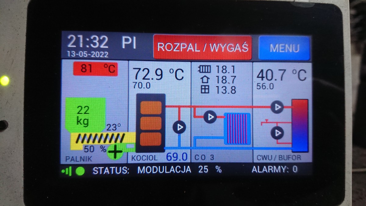

A zapodajesz cały zbiornik paliwem czy raczej oszczędniej na wypadek cofki? Niby wszystko powinno być ok jak szczelny kocioł ale ryzyko jakieś tam jest.
Może i głupie pytanie, ale czy w opcjach palnika przestawiałeś na pellet wrzutkowy czy pellet sv200, czy dalej ekogroszek?
Jakie nastawy zmieniłeś i o ile, jeśli pamiętasz?
Mam ustawione pellet SV i zmostkowane wejście na czujnik
Które wejście? Ja mam standardowe 05 z internetem.
5.42 z 3 stycznia br.
Trzeba zrobić mostek na listwie by w trybie SV działało bo inaczej wywali brak opału, na węglowym też można palić tylko po dobiciu do zadanej poprostu się wygasi.
Dlaczego się wygasi? Skoro "będzie myślał", że pali groszkiem to dlaczego miałby się wygaszać jeśli któryś w obiegów żąda ciepła bo ma zezwolenie od pogodówki?
Tryb pelletowy działa bez potrzymania i się wygasza
Cóż. U mnie jest jakoś inaczej.
DSC_5795.thumb.JPG.7538b0998d7b6b3b0cf15fb299ec00d3.JPGDSC_5796.thumb.JPG.611969208e8955cebaeb58023ffe925e.JPG

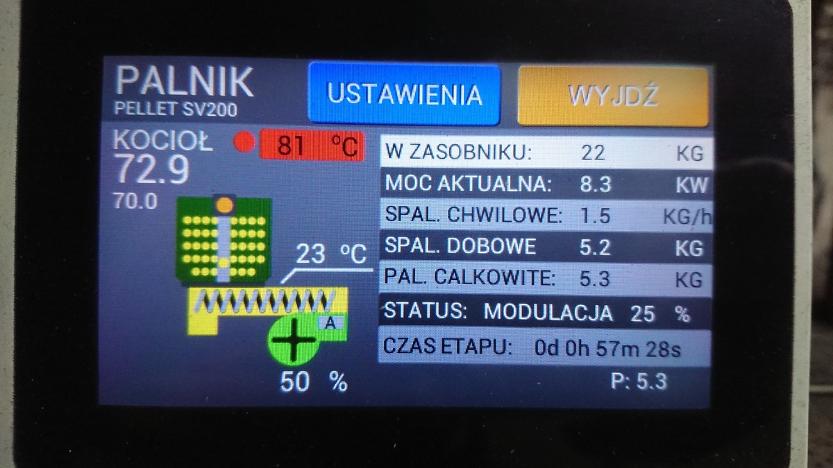

Może źle napisałem jak dobije do zadanej i +5 to wtedy się wygasza.IMG_20220514_050917.jpg
U mnie to nie działa. Kocioł przebił temperaturę o 5 i dalej pracował. ...no chyba, że to ma związek z histerezą kotła (opcja pod zmianą temperatury zadanej, przy ekogroszku jej nie ma) bo testowo ustawiłem na 10°C. Może wtedy przy przekroczeniu o 10 by się wygasił?
Tak czy owak ten pellet mnie nie satysfakcjonuje. Fakt faktem nawet przyjemny zapach spalin, ale patrząc po wyglądzie tego granulatu i prędkości jego spalania to bardziej nadaje jako ściółka dla królika niż na paliwo do kotła.
Ani to drewno ani gaz czy olej. Jak na paliwo stałe rozpala się bardzo szybko, natomiast po wygaszeniu tli się dłużej niż węgiel. Nawet po 2.5h można to rozdmuchać, co akurat w tym przypadku jest na minus bo spora ilość glutów wypala się samowolnie i bez efektu energetycznego.

Ja kupiłem dwa worki na próbę. Zastanawiałem się nad kupnem kryzy/podstawki i stokera, w obawie żeby nic mi się nie cofnęło, ale kolega @Kijasr uświadomił mnie, że nie ma takiej potrzeby. I faktycznie, bobki wypalają się nieco głębiej niż w przypadku groszku, ale wahania temperatury podajnika pozostają w normie. Za to tli się ponad 3 godziny, podczas gdy przy groszku w ciągu dwóch godzin wygasało do cna.
Końcówka świdra szybko się oblepia tą smołą z drewna.
Ogólnie rzecz biorąc nie podoba mi się to. Trzeba lekko dmuchać, ogień jakiś taki rzadki, widać przy świetle latarki, że pyłków jest mniej, ale spaliny lekko dymią czyli to samo jak przy węglu, a momentami nawet gorzej, ale nie mogę mocniej dmuchnąć bo zacznie więcej niedopałków wyrzucać.
Spaliłem tej "króliczej ściółki" prawie 20kg trzema ładowaniami CWU. Na jedno podgrzanie schodziło 8-9kg, podczas gdy groszku wystarczało 5 góra 6kg na rozgrzanie kotła, rur ciepłociągu i 120L wody.
Ekonomia się kłania. Latem taniej wychodzi grzanie CWU prądem, za to na zimę taniej wyjdzie kupić 10 ton węgla po 2800zł niż 15 ton pelletu po 2200zł.
