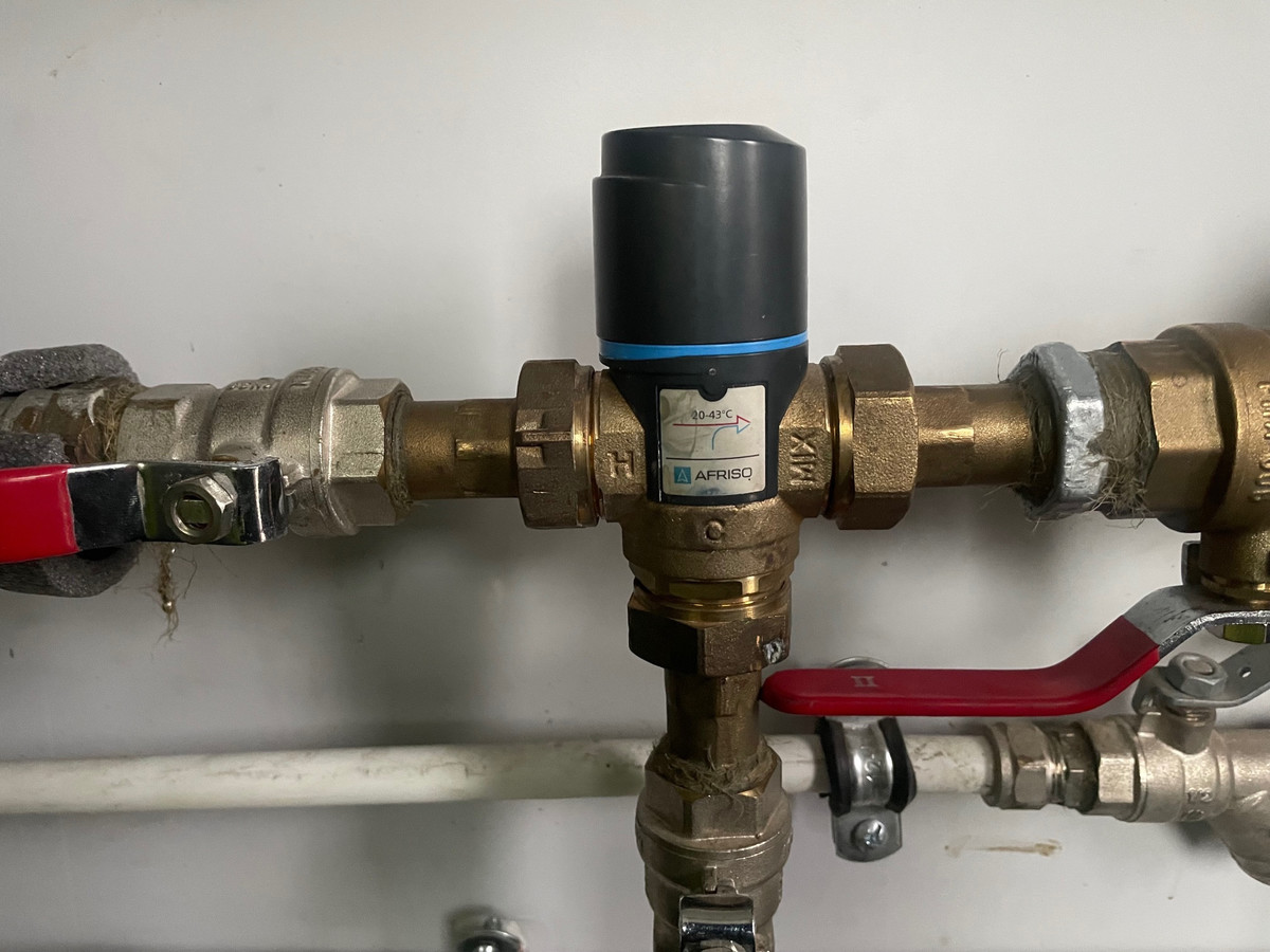

Witam,
Mam problem z podłogówką. Dwie pierwsze od prawej pętle na rozdzielacze ok 100m, 3 pozostałe ok 45m. Przepływ jaki mogę na max ustawić to 0,8 i tylko gdy pompa obiegowa ustawiona na 3 biegu. W pomieszczeniach nie mogę uzyskać większej temperatury jak 21 stopni. Na drugim i trzecim biegu pompy słychać głośny przepływ wody. Powrót na rozdzielaczu podłogówki ok 21 gdy zawór jest ustawiony na 42 stopnie. Co jest źle wykonane w takiej instancji. Dodam ze woda użytkowa oraz grzejniki działają ok.https://uploads.tapatalk-cdn.com/20211202/7f276f579b7779146abafab8a251ac4b.jpg

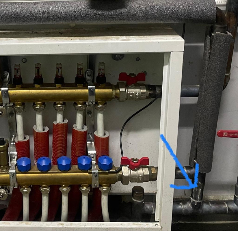

Czy zmiana na kvs 2,5 naprawi problem. W tej chwili jest kvs 1,6. Poniżej na zdjęciu myśle ze powinen być zawór zwrotny. I czy śrubunków przy zaworze ATM nie są za małe.

Zaw 3-D o Kvs 1,6 jest na styk, możesz zmienić, ale to mało co pomoże

Witam , tak na pierwszy rzut oka patrząc to zawór termostatyczny jest odwrotnie założony , sprawdź strzałkę na zaworze u Ciebie pewnie jest z tyłu . Filtr też troszkę jest nieprawidłowo .

Zawór jest poprawnie zamontowany.
Zawór termostatyczny jest przed pompą i filtrem. On ma taka budowę że może łatwo się zabrudzić i ograniczać przepływ.

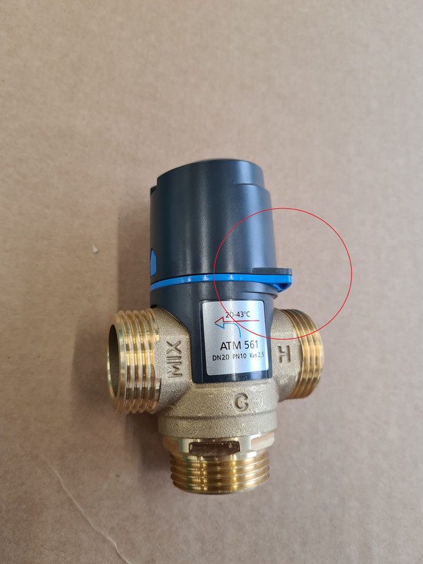

Zwróć uwagę na kształt tej zatyczki zaworu nie da się jej inaczej zamontować i jeśli jest tak samo jak na moim zdjęciu to kierunek jest odwrotny, może się mylę bo z twojego zdjęcia słabo to widać , albo sama zatyczka jest odwrotnie .
Filtr to na bank musisz obrócić, osadnikiem do dołu, ten przy pompie z Leszna, inaczej siatka będzie się szybko zamulać.
Dobrze jest zamontowany
Nie będę się już więcej spierał, chciałem tylko pomóc....... ,ale  nadal uważam że jest źle zamontowany . Zobacz na szczegóły zaworu twój jest tak zamontowany że kierunek przepływu jest odwrotny przecież wyraźnie to teraz widać .

tak mam zamontowany. A może hydraulik coś z plastikami po przestawiał z tym zaworem
To już chyba zmęczenie  :) muszę się napić , bo cały czas mi się wydaje , że na wcześniejszym zdjęciu był odwrotnie  :) 😀 😃 🙂  Tak jest ok .
Przecież na głównym zdjęciu widać ewidentnie że jest odwrotnie:)
Nie sugerujcie się ta czarna obudowa ponieważ ona nie jest na swoim miejscu. Ja tak już kombinowałem ze nie zapoznałem jej tak jak powinna być. Pewnie stad to całe zamieszanie
A pod kapturkiem zaworu Afriso kręciłeś?
Ok. Pierwsze co powinieneś zrobić to przenieść filtr siatkowy przed zaworem Afriso i założyć jeszcze jeden na dole .

Mieszacz jest dobrze. Spojrzyjcie na przetłoczenia na króćcach: H, C, MIX.
Brakuje zaworu zwrotnego w zaznaczonym miejscu.

Problem rozwiązany. Powodem było małe KVS. Wymieniony został tylko zawór przepływy skoczyły do prawie 3 🙂 Teraz podłogówka działa prawidłowo.
