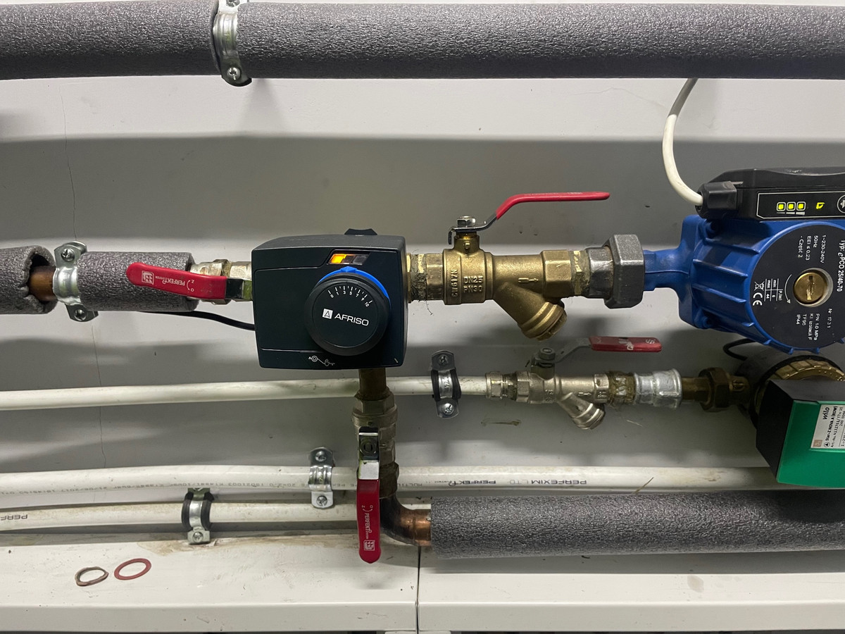

Na próbę był wstawiony 2,5 i praktycznie nic nie poprawił. Nie wiem czy na 3,2 miałbym takie przepływy. Jak narazie ogrzewanie działa tak jak chciałem.
Jakie masz na myśli regulacje? Tzn czego ?
4 godziny temu, mihoo napisał:
Problem rozwiązany. Powodem było małe KVS. Wymieniony został tylko zawór przepływy skoczyły do prawie 3 🙂 Teraz podłogówka działa prawidłowo.
A ten nie byłby lepszy.
Może i tak, ale teraz działa wszystko jak należy. Jak narazie regulacja też działa.
OK. Z termostatycznego przeszedłeś na mieszający z siłownikiem. Dobry wybór.
Nie wiem, jak na zdjecie patrzyłem, że tego nie zauważyłem 🙂
