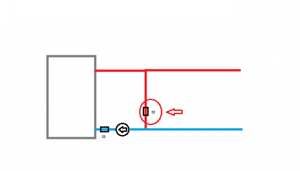

Uruchomiłem dzisiaj kotłownie i nie działa mi to jak powinno. Pompa kotłowa zamiast zasilać obieg kotłowy pcha mi gorącą wodę w instalację. Wydaje mi się, że popełniłem błąd montując zawór zwrotny na zasilaniu obiegu kotłowego. Oczywiście jest on w prawidłowym kierunku ale opory nie pozwalają na swobodny przepływ w obiegu kotłowym. Bynajmniej ja to tak rozumiem. Proszę Was o opinie.
A zawór 3-d termostatyczny na powrocie dałeś ?
Czy pompa założona prawidłowo - kierunek pracy pompy, na pompie oznaczony jest strzałką ?

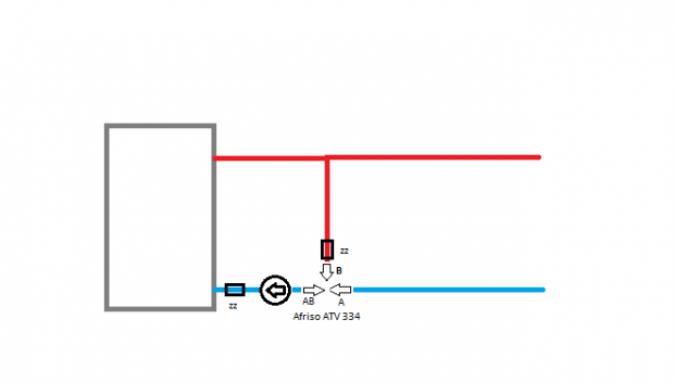

Kierunek pompy jest tak na rysunku. Zawór jest ATV 334 z tym, że wymontowałem wkład. Na wiosnę podłącze sprzęgło i wtedy będzie miał zastosowanie.
Tfu, tfu, zakręciłem się w myślach.
Podłączyłem to w ten sposób:
Efekt jest taki, że woda krąży tylko w obiegu kotłowym. Pompa 1-4 na pierwszym biegu.
Do osiągnięcia temp nominalnej zaworu tak będzie , to prawidłowy objaw.
A jaka jest temp nominalna zaworu?
Tak podłączona pompa pracuje w funkcji mieszacza , czyli prawidłowo.
Sprzęgło jest potrzebne jak po stronie odbiorczej są inne pompy np podłogówka i CO
Bieg pompy kotłowej powinien być taki aby odebrać z kotła potrzebną moc.
ATV 334 ma 50st
Mam 3 pompy po stronie odbiorczej. CO, podłogówka i CWU. Sprzęgło chciałem zamontować na wiosnę. Teraz za dużo przeróbek i nie wiem czy bym zdążył przed mrozami.
