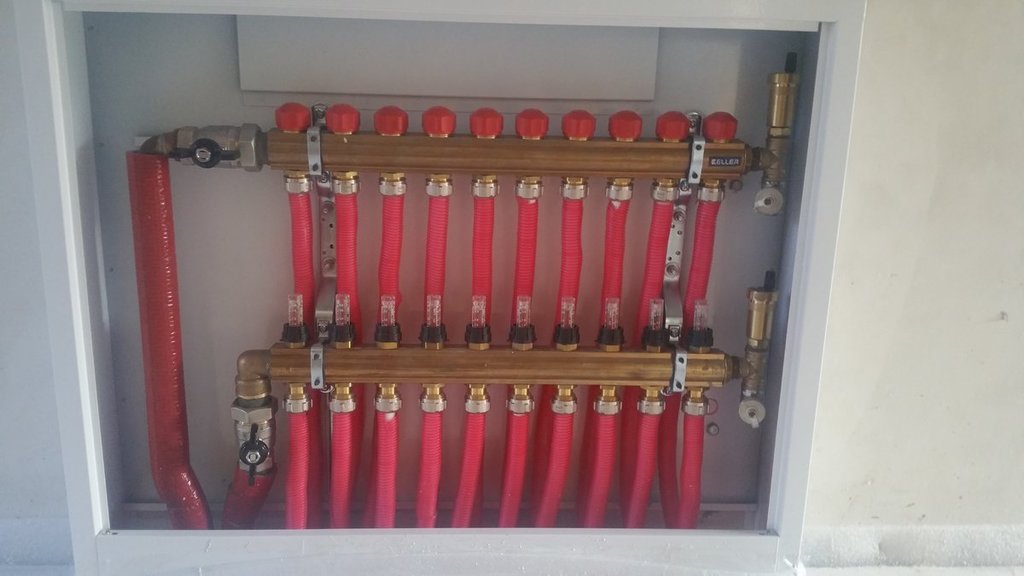

Mam problem z podłogówką. Posiadam w swoim domu parterowym ogrzewanie podłogowe dodatkowo w łazience i pralni grzejniki drabinkowe. Kotłownia wyposażona jest w piec kondensacyjny dwufunkcyjny marki Vaillant ECO TEC pro model VC 186/5-3 oraz zasobnik wody c.w.u marki BIAWAR Lindo 120L W-E 120.61. Mam dwa rozdzielacze 12 obwodowe zlokalizowane jeden w kotłowni przy piecu a drugi w garderobie. Zarówno do rozdzielacza w garderobie jak i kotłowni na zasilaniu i powrocie doprowadzone są rurki miedziane 7/8" - 22 mm. Długość rurek miedzianych od pieca do rozdzielacz znajdującego się w garderobie to ok 8,0 m natomiast do rozdzielacza w kotłownie to ok. 2,0 m. Dom mam podzielony na dwie strefy grzewcze sterowane za pomocą listwy Salus KL 08 RF oraz odcinaczami temperatur umieszczonymi w pomieszczeniach:
1. strefa rozdzielacz w kotłowni obsługuje salon (4 pętle dł. po ok. 100 m), kuchnia (2 pętle dł. po 70 m), korytarz (1 pętla dł. 80 m), kotłownia ( 1 pętla dł. 40 m), wiatrołap (1 pętla dł. 40 m), schowek (1 pętla dł. 30 m) o łącznej długości rury pex 16x2 wynoszącej 730 m.
2. strefa rozdzielacz w garderobie obsługuje Łazienkę (1 pętla dł. 60 m), WC (1 pętla dł. 20 m), korytarz (1 pętla dł. 50 m), Pokój 1 ( 2 pętle dł. po 70 m), Pokój 2 (2 pętle dł. po 80 m), pokój 3 (2 pętla dł. po 70 m), garderoba (1 pętla dł. 40 m) o łącznej długości rur pex 16x2 wynoszącej 610 m. Łączna długość rur pex w domu to 1340 m.
Zatem ww. rozdzielacze obsługują po 10 obwodów pętli ogrzewania podłogowego, oprócz tego do dwóch obwodów podłączone są grzejniki drabinkowe a pozostałe dwa obwody są wolne.

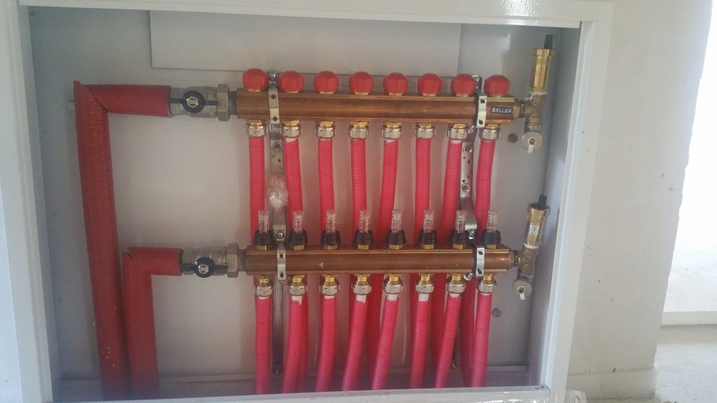

Zauważyłem problem z uzyskaniem odpowiednich przepływów na rotametrach na poszczególnych rozdzielaczach w momencie uruchomienia podłogówki w całym domu (pow. 137 m2 - rozstaw rur co 10 cm) na rotametrach przy ich maksymalnym odkręceniu przepływ wody wynosi 1 - 1,2 l/min. W momencie gdy jeden z rozdzielaczy przestaje pracować (wyłączyły się wszystkie pętle grzewcze) przepływ wzrósł i jest w przedziale od 2,0 - 2,2 l/min. Aplikacja IMI HY TOOLS przeliczyła mi jaką powinienem mieć rurę doprowadzoną do rozdzielacza i wyszlo ze średnicy 28 mm. Przepływ przy 10 obwodach na rozdzielaczu powinienem miec 900 l/h tj. (10 obwodów x 1,5l/m średni przepływ x 60 minut).

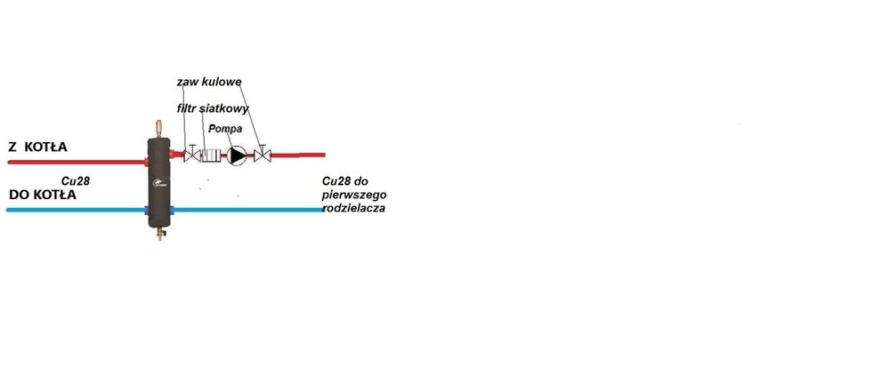

Znalazłem rys podłączenia

Tak ma wyglądać, trzeba jeszcze wykonać poprawnie.
Filtr nie taki, ten to wody pitnej
Filtr ma być taki , tylko patrz na strzałkę na obudowie.
images?q=tbn%3AANd9GcQXSxjeNDKvt-4_O_Dn9JWroH8LNsh9vjAFWfEfPqNVmP4Y81leyjRyKl2h8AwqQAjesJup8UQG&usqp=CAc
Na rys brak takiego samego  filtra na powrocie między sprzęgłem a kotłem, do czyszczenia filtra warto założyć zawór kulowy, ten z zasilania sprzęgła.

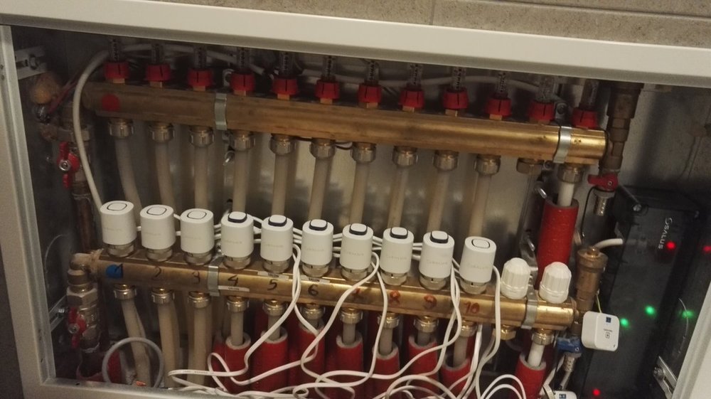

Mam ten sam problem i widzę że rura 22 cu ma ciężko obsłużyć rozdzielacz 10 i nie wiem dlaczego tak jest przepływy niskie mam w grupie pompowej pompę grunfosa Upm3 hybrid 25-70
Każda rura ma opory przepływu, które ograniczają przepływy ,  np przy 10 pętlach rura  Cu22  da max przepływy ok 1-1,2l/min.
Jak potrzeba więcej to potrzeba większa średnica rury, albo przepływy staną się głośne.
Dużo zależy od długości rury i długości samej pętli.

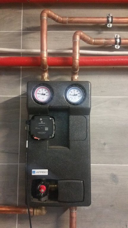

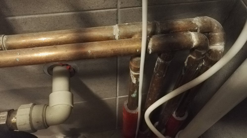

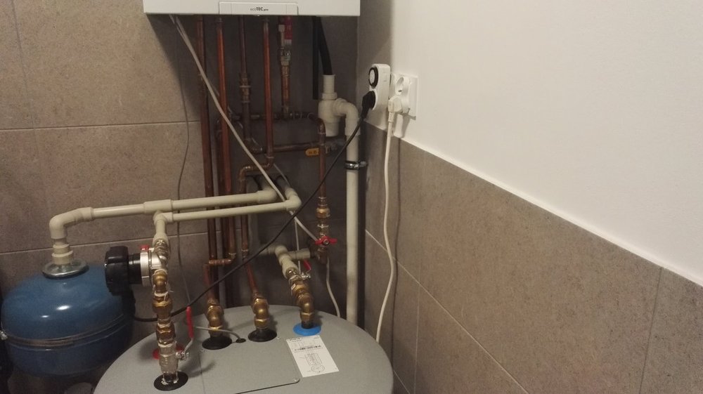

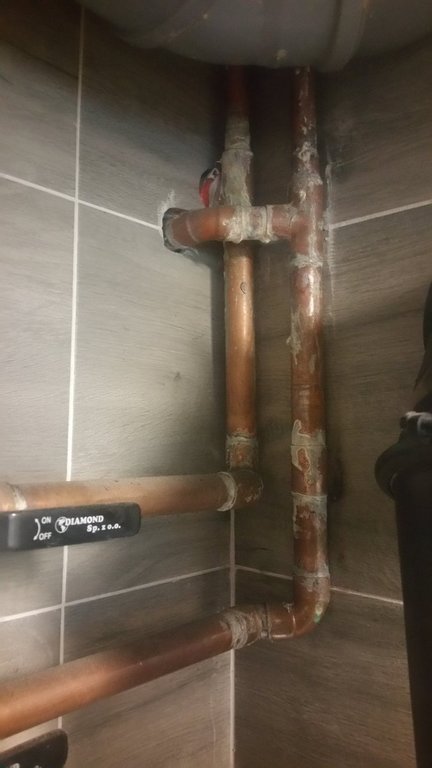

Ja raczej będę musiał wymienić u siebie rury na 28 cu. Instalator obiecał że taka wystarczy i że będzie goraco. Ja mam zjechane osobno do kotłowni z dwóch rozdzielaczy 22 później trójnik na 28 i grupa pompowa. Nie chodzi to dobrze a instalacja jest bardzo głośna nauczka na przyszłość .

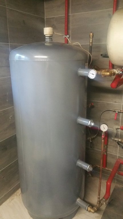

A więc tak to wygląda bufor 500 l cu 28 zasilona grupa z grupy cu 28 i trójnik na 22 do każdego rozdzielacza rozdzielacze są dwa pomyłka w zdjęciach . Jeden na parterze 10 i drugi na piętrze 8 . Obwody nie przekraczają 90 mb rury
