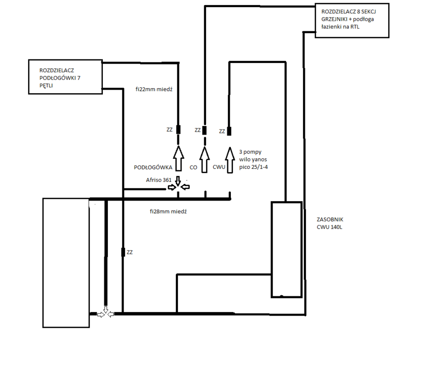

Założę tego Afirso ARV 384 KVS 12m3/h + siłownik podpięty do automatyki pieca tak jak było zaprojektowane. Powiedzcie mi jeszcze gdzie jest najlepsze miejsce dla termostatu pokojowego?[/size]

3D na powrocie.
Skoro jest 3D ochrony powrotu, to jest i pompa kotłowa za nim. Jak pogodziłeś przepływy od strony odbioru, gdzie masz prawdopodobnie 3 pompy (CO, podłoga, CWU)? Jest sprzęgło albo bufor? Brak jednego z tych elementów skutkuje zabieraniem sobie przepływu pompy kotłowej, zwłaszcza w sytuacji niedogrzanego powrotu kotła (co jest normą dla układu z dużą podłogą).
P.S.
Na twoim schemacie nie widzę tego 3D kotła. Zaznacz dokładnie umiejscowienie całego osprzętu kotła.
Edytowane przez kiminero
No właśnie - błędny lub nie kompletny schemat instalacji, a my tu wymyślamy cuda , wianki itd...
Lecz z drugiej strony autor pisze tylko o 3 pompach w inst.
Gdzie jest prawda.?
W tej chwili ten 3D jest full otwarty, brak pompy za nim więc tak czy inaczej pewnie nie będzie spełniał żadnej funkcji. W załączniku poprawiony schemat.
Proteza zwykłego, ręcznego 3D.
Czyli jest tam zbędny i roli ochrony sam nigdy nie zapewni. Można przyjąć, że go nie ma. Wracamy do punktu wymiany 3D podłogi.
Co do sterowania podłogi termostatami, to jak pisałem i sambor potwierdził, kulawo to chodzi. Podłoga to nie grzejnik. Jak pomieszczenie dogrzeje i termostat siłownik zamknie, to jeszcze długo temp oddaje i stygnie. Jak podłoga wystygnie, to jej ponowny start też będzie trwał długo.
Osobiście nie stosuję tego rozwiązania, a termostat pokojowy główny wieszam do wysłania sygnału automatyce, by do wyliczeń pogodówki wprowadziła korektę kilku stopni w dół. Dzięki temu podłoga jest cały czas gotowa do ponownego startu, kocioł ma stabilniejsze warunki pracy i komfort pod stopami na okrągło.
Sterowanie termostatami to tylko w sytuacji dużych dysproporcji oczekiwanych temperatur w poszczególnych pomieszczeniach. Mogę to sobie wyobrazić również wtedy, gdy skopano projekt (lub go nie było) i zapotrzebowanie cieplne pomieszczeń mocno rozjeżdża się z mocą płyty grzewczej.
Czyli wstawiam 3D podłączony do automatyki kotła w trybie pogodowym. To jest dla mnie jasne jak słońce. Przy okazji powinny zniknąć problemy z przepływami a nawet jeśli są będą to mniej istotne.
Co do ochrony temperatury powrotu kotła, jak to zrealizować?

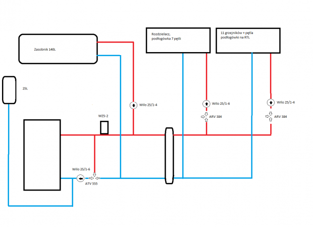

Witam ponownie wszystkich forumowiczów. Muszę w najbliższym czasie poprawić tą moją nieszczęsną kotłownie i co hydraulik to inna opcja. Prosiłbym Was o ocenę schematu.
Nie wiem czy w mojej instalacji zastosowanie sprzęgła hydraulicznego ma w ogóle jakieś uzasadnienie i czy w takim układzie to w ogóle będzie działać.
Sprzęgło  - jak najbardziej, natomiast wężownica schładzająca musi być zamontowana na kotle i z dopiero z niej wychodzą odbiory - CO, CWU i podłoga
Poprawione.
Teraz pytanie, pompa ładująca sprzęgło powinna być na powrocie czy zasilaniu oraz czy ATV 555 zda egzamin w celu ochrony powrotu w takim schemacie.
Zaw 3-D termostatyczny ATV 555 jak najbardziej jest do ochrony powrotu kotła.
Tylko na jaką temp pracy - wystarczy 55C to dla drewna a 50C dla węgla.

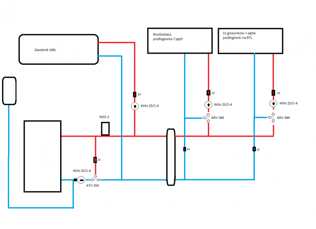

Poprawiłem jak powinno być, dod za każdą pompą zawór zwrotny , oznaczony na niebiesko krzyżykiem, w sumie 4 szt.
Ok, dzięki. Dodałem jeszcze zz na powrotach przed podmieszaniem by nie zasysały sobie obiegi wzajemnie.
Teraz jeszcze pytanie co do wielkości sprzęgła. Jakie powinno się dobrać? Wiem, że powinno się liczyć do ilości odbieranego ciepła. Przewymiarowanie akurat zapewne nie będzie miało negatywnych skutków.
25KW wystarczy z tym, że takie sprzęgło ma 2.5m3/h max przepływu, nie będzie to za mało?

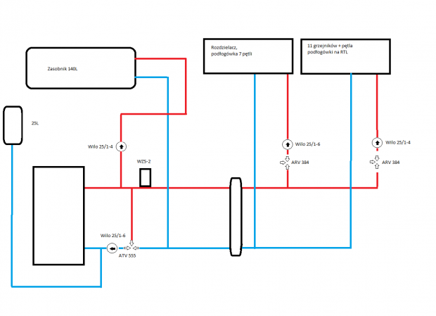

Dlaczego "poprawiłeś " lokalizację wężownicy schładzającej ?
W tym miejscu nie ma sensu! Musi być na kotle!!!, a nie w połowie instalacji
Sprzęgło daj większe np 3m3/h lub nawet 4 - tu przewymiarowanie nie przeszkadza, oczywiście w  granicach zdrowego rozsądku.
