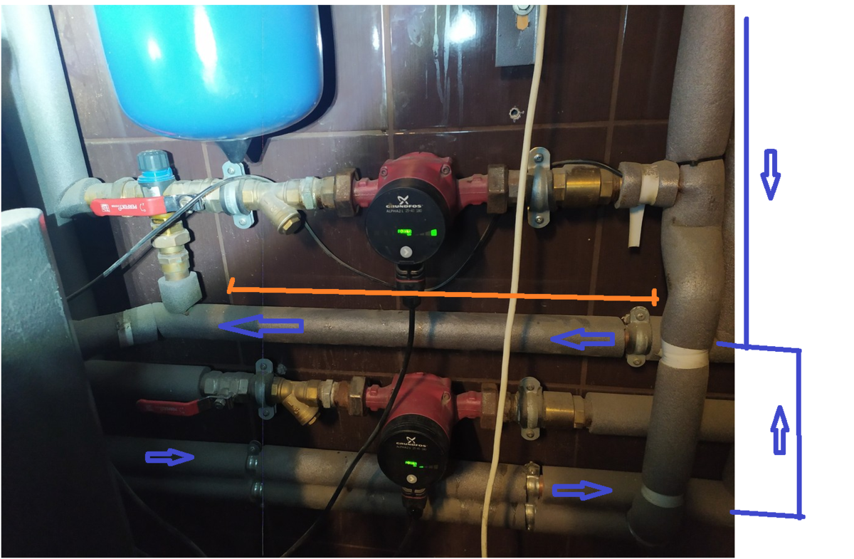

Rotametry nie reagują na regulacje - ogrzewanie podłogowe

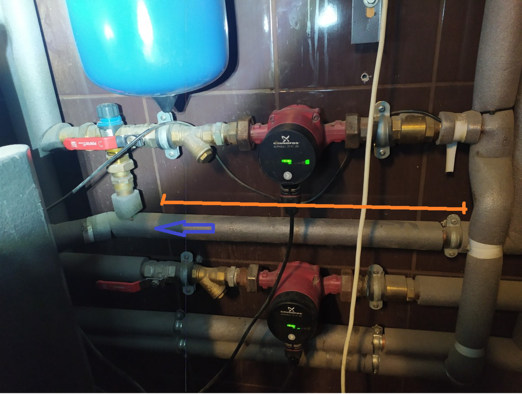

Wróciłem do pierwszego posta i tam moim zdaniem widac przyczynę:
Powrót z drugiego rozdzielacza podłogówki powinien być podłączony PRZED podmieszaniem do 3 D - na "pomarańczowym" odcinku rury. Jest za kotłem i dlatego nie można zbilansować przepływów.
Zawór zwrotny już przełożony - to połowa sukcesu 🙂
Chyba, że masz tak zrobione, czego nie widać na zdjęciu.

Na samym wstępie przepraszam wszystkich za to, że źle rozrysowałem schemat. Nie wiem jak ja patrzyłem... Po odczytaniu posta przez gmaj22, zobaczyłem czy rzeczywiście powroty są przed zawórem 3D. Okazuje się, że powrót przed zaworem 3D jest tylko z górnego rozdzielacza (który działa elegancko). Panowie instalatorzy nie przeciągnęli rurki powrotu z dolnego rozdzielacza przed zawór 3D tylko trójnikiem weszli od razu do pieca. Czy jest to przyczyna tego, że właśnie nie mogę zregulować rotametrów, a jeśli tak - to czy teraz łącząc rurki z powrotu z dolnego rozdzielacza iść do powrotu z górnego rozdzielacza i trójnikiem żeby się schodziły na lewo w strone zaworu 3D ? Nie będzie jakiegoś "nacisku" z jednej (od góry) i z drugiej (od dołu) belki na siebie i dopiero na zawór 3D?

W ten sposób masz zimno w kotle - z podłogówki wraca więcej wody niż z grzejników na dodatek o niższej temperaturze.
Niestety, ale tak właśnie jest to zrobione. Przełożenie powrotu z dolnego rozdzielacza i podpięcie go przed zawór 3D powinno załatwić temat?
To nic nie da - po prostu powrót z podłogówki będzie nadal wystudzał kocioł.
Trzeba zrobić dodatkowe grzanie powrotu np pompą przewałową lub
przepiąć podłogówkę za zawór 4-D i dodać za 4-D dod pompę - jak na rys poniżej
Sambor, w tej chwili rozumiem, że mówisz o wychładzaniu kotła, tak? - to by się ciągle zgadzało
Natomiast pierwszym krokiem, aby działało ogrzewanie podłogowe na dole, muszę przełożyć powrót z dolnego rozdzielacza przed zawór 3D. Następnie należałoby się wziąć za zabezpieczenie kotła, tj. za zaworem 3D i ZZ z powrotu podłogówki wpiąć się w zawór 4D, który zabezpiecza wodę przed chłodną wodą powrotu. Dobrze rozumiem ? Dodatkowo w piecu walnąć zaślepkę i już...  chociaż łatwo się pisze, a ciężej będzie wykonać...
