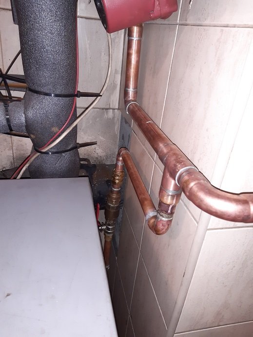

Przy pierwszym podłączeniu nie było ;) Ale dałem więcej teflonu, wymieniłem jedną uszkodzoną uszczelkę, lepiej skręciłem i jest. Wszystkie luty na miedzi szczelne, a tego się najbardziej bałem - pierwszy raz to robiłem. Fotki:
Przed:
Po:
Zawór zwrotny, żeby nie było:

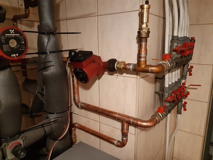

Popraw pompę,  tak aby oś wirnika była poziomo.
Ja to celowo tak zrobiłem, żeby widzieć, na którym biegu chodzi. To ma znaczenie ?
tak i to bardzo duże, wirnik pompy zawsze musi pracować w poziomie
Ku pamięci czytających
wirnik pompy zawsze poziomo
przyłącze elektryczne pompy, w miarę możliwości, ustawć tak aby nie zalać go wodą.
@sielim a to co instrukcji pompy też nie czytałeś a takie ładne nawet obrazki są , a zaraz będziesz pytał czemu pompa KAWITUJE ? a na jedynce nie ciągnie całości poco ją tak męczyć

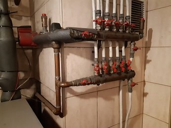

Nie to żebym się czepiał ,kto bogatemu zabroni , ale tyle narzekałeś na brak miejsca a ten 3D tak schowałeś że ciężko teraz do niego sięgać
Poprawione. Poczytałem. Co do biegu nie rozumiem. Teraz chodzi na 2. W zużyciu prądu na mierniku nieduże różnice rzędu 4W między biegami (na tabliczce znamionowej różnice 10W). Na razie chcę, żeby chodziła szybko, bo jeszcze powietrze tam od czasu do czasu słychać, niech przedmuchuje. Skręciłem 3d na około 2,2 i temperatura w domu się stabilizuje (nie mogę nigdzie znaleźć tabelki, jak przełożyć ustawienie 0-6 na 20-55C w tym ESBE 372). Termostat pokojowy przełącza w tryb pracy 4/10 (4 minuty pracy pomp na każde 10 min) i obniża temp. na CO o 4C (na górze i w jednym pokoju na parterze kaloryfery). Wygrzewanie podłogówki zjadło mi pewnie z worek pelletu, ale chyba się tu już uspokaja, w sumie też zimno na dworze się zrobiło.
:) Proszę się tu za bardzo nie czepiać ... Odpowietrznik celowo dałem na drodze od pompy do rozdzielacza, żeby łapał po drodze powietrze. Przy takim układzie podłogówki jaki mam uznałem, że maksymalne poprawienie odpowietrzania jest ważne. Zrobiłem rury 28mm zamiast 22, żeby woda napotykała jak najmniejszy opór, w szczególności ma zwalniać po wyjściu z pompy, żeby ułatwić wydzielanie się ew. powietrza na tym odcinku (po podgrzaniu w mieszaczu), zanim jeszcze dojdzie do podłogówki. Stary odpowietrznik na końcu rozdzielacza zostawiłem, bo nie przeszkadza, ale pewnie go wymontuję i jak da radę dam w kaloryfery na górze. Przydługawa redukcja z 28 na 3/4 na odpowietrzniku wynika z tego, że wstawiłem takie części, jakie już miałem, pierwotnie planowałem robić cały obieg na 22 i miałem gotowe mufy 22-1. Tak wyszło :) Teoretycznie mogłem dać np. trójnik 28-22-28 i mufka 22-3/4, ale sam trójnik z redukcją kosztował powyżej 20 zeta więc stwierdziłem, że chromolę, pełny grubas zresztą będzie lepiej łapał powietrze. Co do zaworu kulowego na zasilaniu to nie rozumiem uwagi - no jest tam, zakręt wyżej :) i zawsze tam był. Brakowało zaworów na powrocie, dorobiłem. Co do miejsca to ja hydraulik nie jestem, miałem problemy z rozplanowaniem tego i zakupieniem z góry wszystkich elementów. Jakbym się za to brał drugi raz to pewnie bym kombinował żeby pompę pionowo dać. Dlatego pytałem o pompę na powrocie, żeby 3D mieć bliżej.
